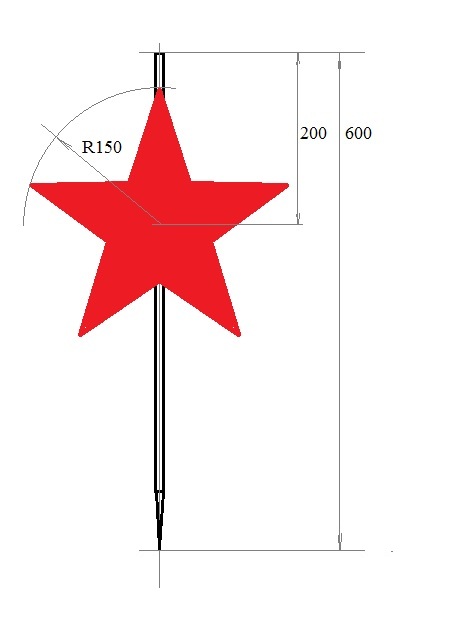

Георгий, на счет шпиля вопрос в любом случае пока открытый и звезды пока нет.
Начальная идея была такая: заточенный с одного конца стальной прут (или арматура) длиной 500-600 мм с приваренной к нему в середине звездой внешним диаметром 250 мм. Выступающий вверх конец планировал оставить как монтажный, чтобы можно было забить.
Всяческие улучшения в виде конусной крыши и т.п. приветствуются... Если есть где, то можно Вас просить изготовить? Если закупить какие материалы, я готов оплатить.

Чертеж и спецификация по Вашему желанию, будем только рады. А вот относительно звезды. Сможете реализовать или я займусь? Мне бы желательно точно понимать, если не возражаете.
.jpg [ 24.17 Кб | Просмотров: 20670 ]
