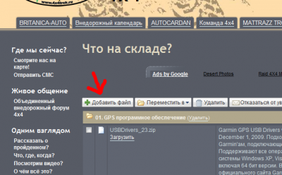

Максим, какие такие "свои документы"? Не пойму. Логинишься на сайт, а там на странице ""Что на складе?" у тебя появляется кнопочка "Добавить файл"
на складе - Добавить файл.PNG [ 67.26 Кб | Просмотров: 67393 ]
Закачиваешь файл, рефрешишь страницу, находишь свой файл. правой кнопой по нему - в контекстном меню выбираешь что-то типа "копировать адрес ссылки" - и вперед. Там в хвосте ссылки лишние символы есть, сам поймешь, что можно отрезать.
может, с моим логином что-то не так?
заходил с трех разных компов, но вижу только строку контекстно рекламы от гугл и потом сразу табличка с файлами существующими.
кнопочки "добавить файл" не вижу :(
 Заголовок сообщения: Re: Ozi и Google Maps
СообщениеДобавлено: 09 янв 2011 01:35
Ну вот так бы и сразу говорить :) Конечно, прав доступа для выкладывания на сайт я тебе забыл дать :) Теперь все ок. Пробуй.
