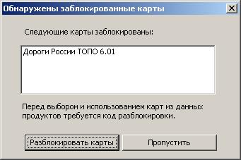

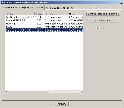

Слава, как разлочить карту? Для Мапсорса. Куда сгенерированный ключ писать? Какой UnitID использовать, если разлочить надо именно в Мапсорсе?

Запускаешь генератор ключей, вводишь UID (идентификатор устройсва на которое будешь ставить карту), FID карты (1281), жмешь кнопу сгенерить. Дальше в мапсоурсе вводишь полученный ключ. И все собственна. Если с мапсоурса грузить в устройсво не планируешь то UID при генерации можно указать от фонаря.

Я не зря скриншоты дал. В мапсорсе куда вводить сгенерёный ключ - не вижу...

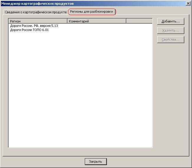

Второй скриншот, вкладка "Регионы для разблокировки" 8)
1.JPG [ 30.75 Кб | Просмотров: 69410 ]
Комментарий к файлу: Жмем кнопку добавить

Забавно, юзер интерфейс этот сразу я не понял :)
Всё подключил! Спасибо
