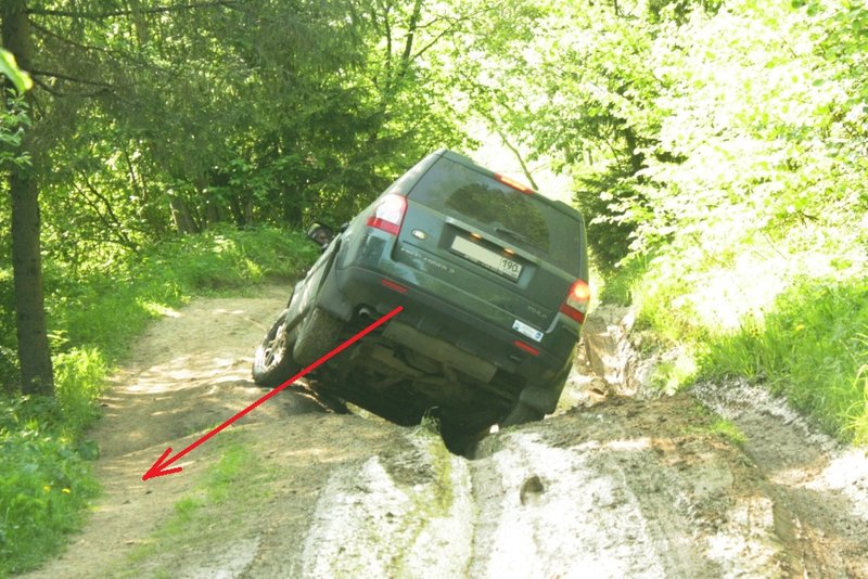

А как относительно оси застрявшей машины располагался Лэндокрузер?
Мне кажется, что тянуть надо за то ухо, в сторону которого будет направлен трос: ежели правый борт сел и тянем вправо, то за правый. Если правый борт сел и тянем влево, то за левый. Предпочтительнее за верхний в его же сторону, хотя у меня один хрен оно одно :)... А Вы как в итоге поступили?

Сделали ровно так, как показано на фотке. Когда убрали критичный крен и убедилилсь, что машина не опрокинется, перецепили за другую (нижнюю) проушину. Так машине легче выезжать наверх (т.е. лебедка ее доворачивает, ставит более перпендикулярно склону и тянет наверх).

:thumbsup: Остался вопрос что делать в такой ситуации "одноухим" :)
Мне тогда (на фотке) на задний пассажирский порог парни вдвоем встали и своим весом откренивали...

ИМХО. Только цеплять блок и тянуть строго назад. Ну, и откренивать, конечно, если есть возможность.
