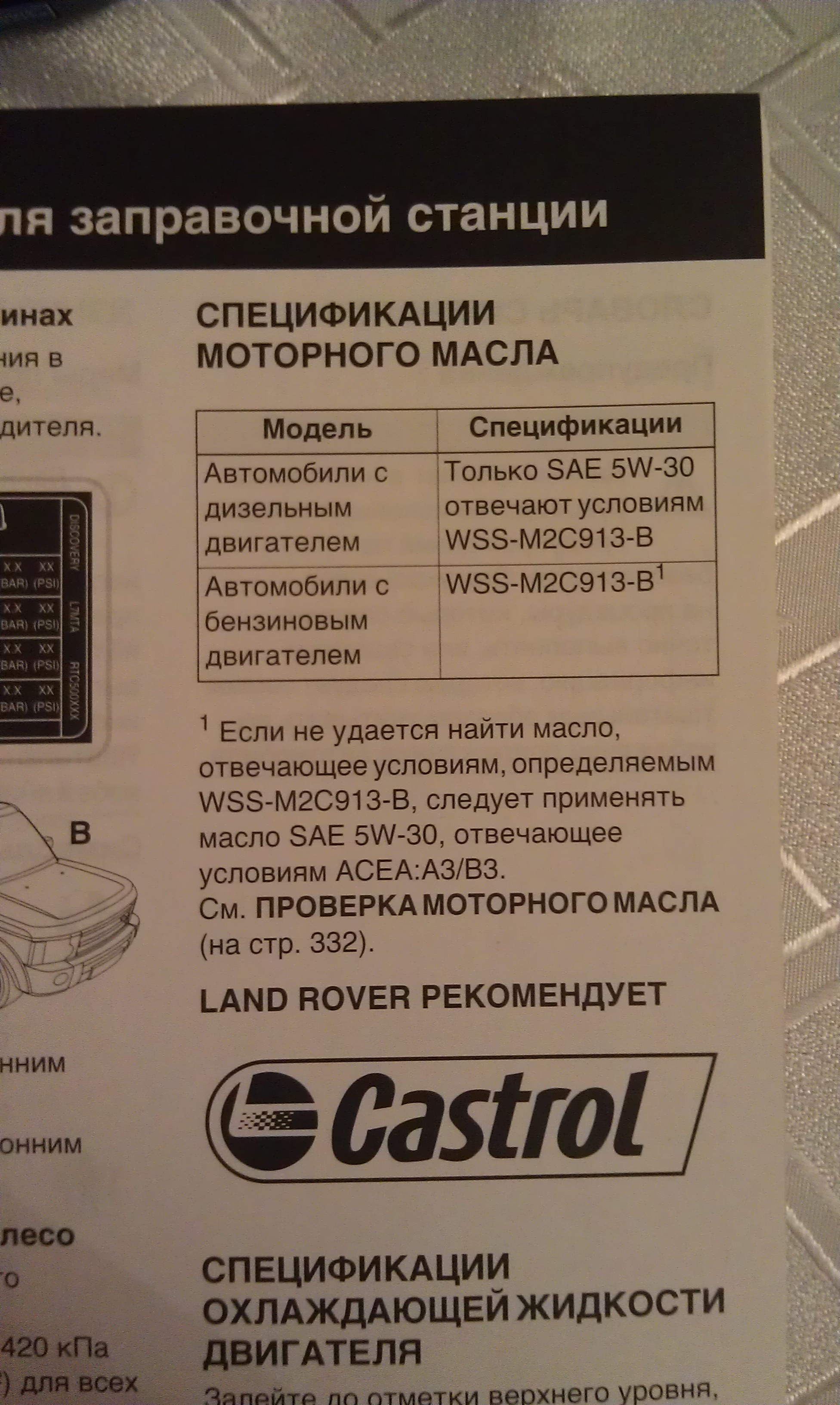

Открываем "Руководство пользователя" по Д3 на 55 стр. и видим спецификацию масла
IMAG0126.jpg [ 1.03 Мб | Просмотров: 75106 ]

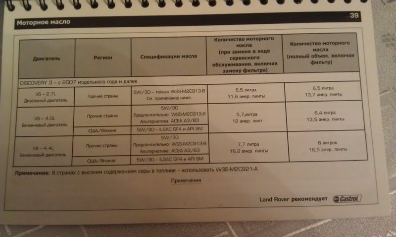

У меня есть книжка "Технические характеристики автомобиля" - Опубликовано в мае 2007г. отделом технической информации компании Land Rover № документа LRL 38 34 99 701
Смотрю там, стр. 39 ( обратите внимание на количество заливаемого масло и проверьте свои заказ наряды, и удивитесь как вам заливали по 7 литров)
.jpg [ 46.96 Кб | Просмотров: 75106 ]
Так вот - WSS-M2C913-В - это маркировка Форда, а по европейской классификации АСЕА А1/В1

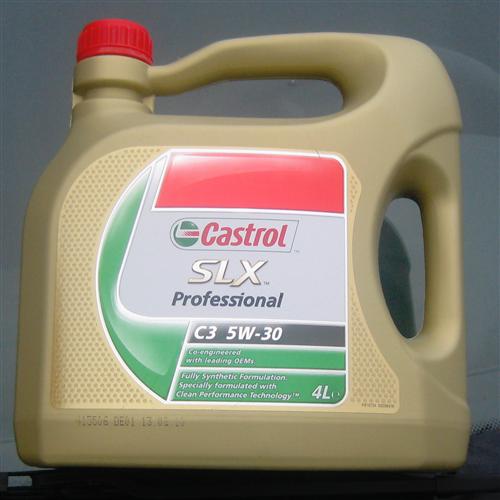

Нам же ЛР на протяжении пяти лет лил вот такое масло по ACEA A3/B3, A3/B4, C3.
Обратите на этикетку - С3
cast.jpg [ 27.04 Кб | Просмотров: 75106 ]

А3/В3, С3 или С3 Edge.
SLX C3 у поставщиков ещё есть, но в таре по литру, ценник не гуманный 470р

"Наше" масло - Edge Professional OE 5W-30 - это аналог SLX Professional C3 5W-30
