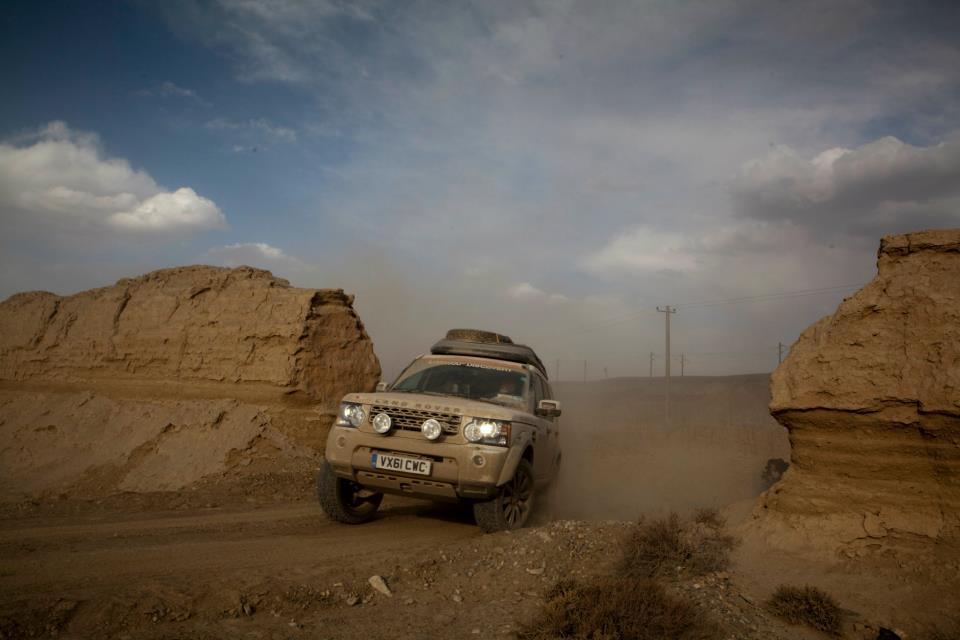

...А рекламные ролики Д4 помните? С асфальта уже не съезжает.
Неверно.
Прямая ссылка: http://www.youtube.com/watch?v=S_Sr5KfllPg
Кстати, они проехали из Бирмингема в Пекин только что.
Игорь - в Китай заходили, однако, из Киргизии!
558739_10150836399608552_10369058551_11624820_984688450_n[1].jpg [ 51.37 Кб | Просмотров: 86710 ]
