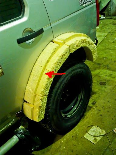

СообщениеДобавлено: 07 фев 2013 01:11
Лепка началась. Мне нравится!!!
 Заголовок сообщения: Re: Расширители на Land Rover Discovery 3
СообщениеДобавлено: 07 фев 2013 08:26
А что это за материал? По виду похоже на пену. Это так?
У меня просто есть мысли по поводу потолочной консоли в свою машину. Вот и думаю из чего сделать шаблон. :nBangHead:

СообщениеДобавлено: 07 фев 2013 14:06
пена
СообщениеДобавлено: 07 фев 2013 14:17
пена
Понял. Ок.

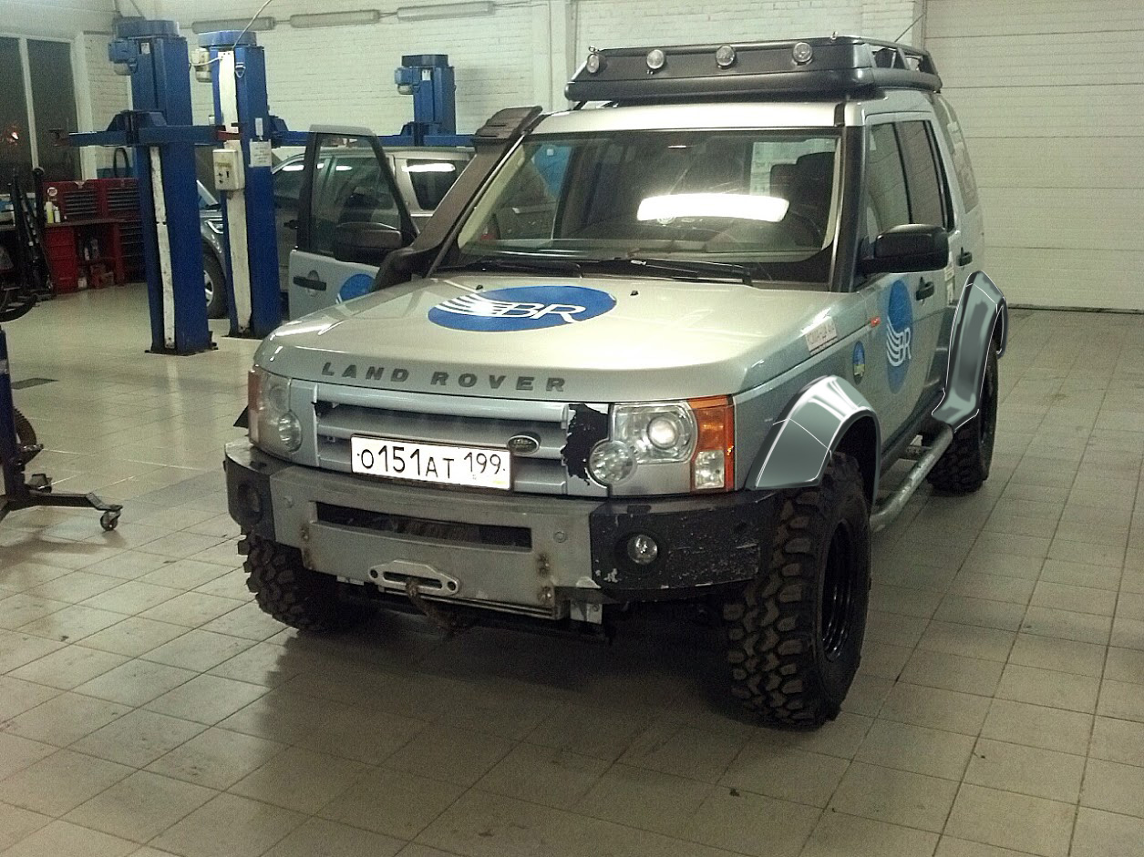

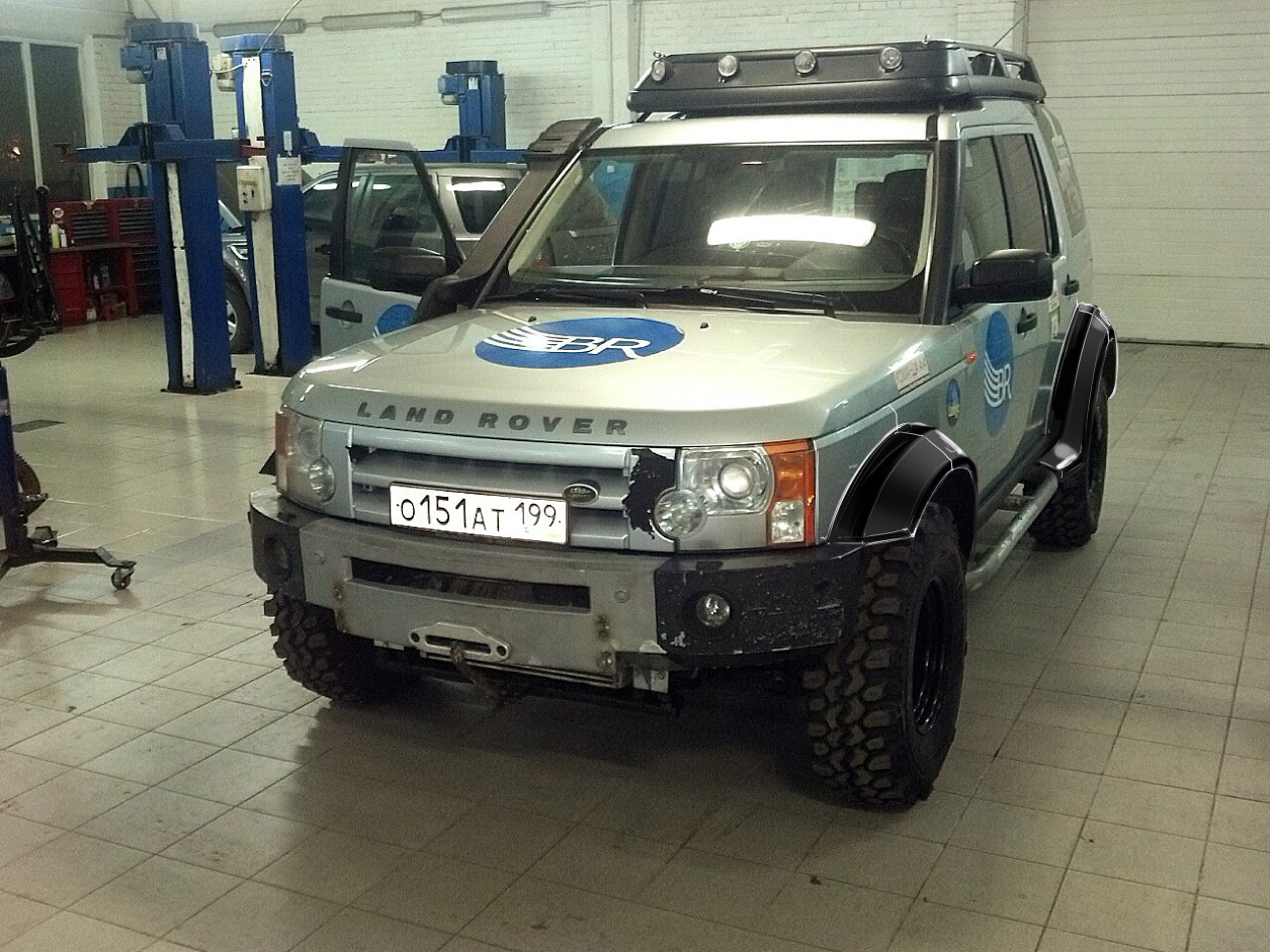

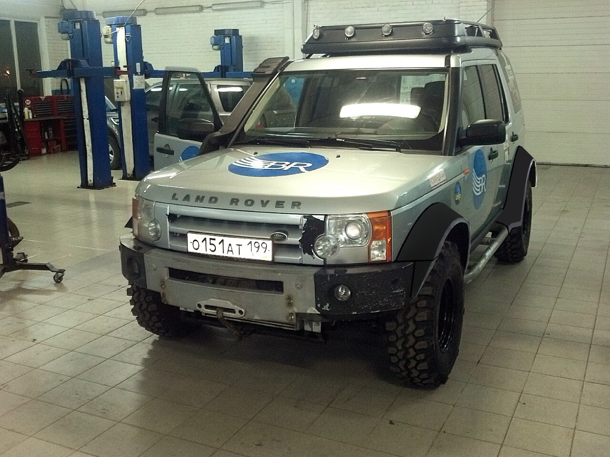

СообщениеДобавлено: 12 мар 2013 12:04
Закончил проект арок
Все фото тут http://igor-antoshkin.livejournal.com/5341.html
