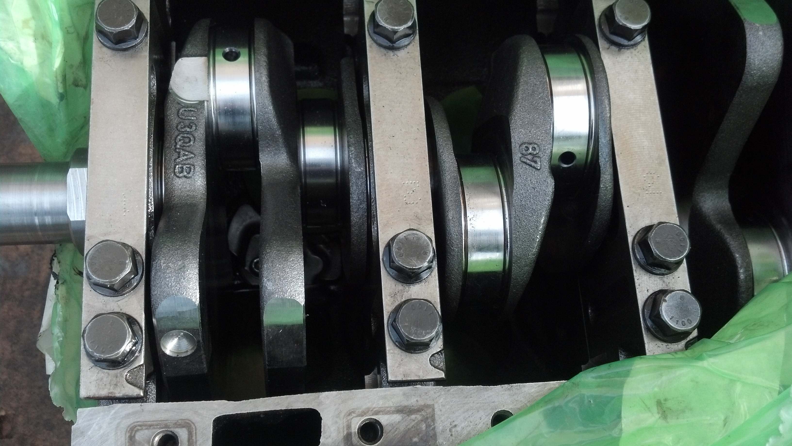

Продолжаем разговор про ремонт.
Помните, я говорил что колено трескается или ломается на 3-5 шейки , вот обратите внимание на толщину стенок у первой шейки, остальные имеют 8мм.
К стенке за такую конструкцию, суки прям слово.

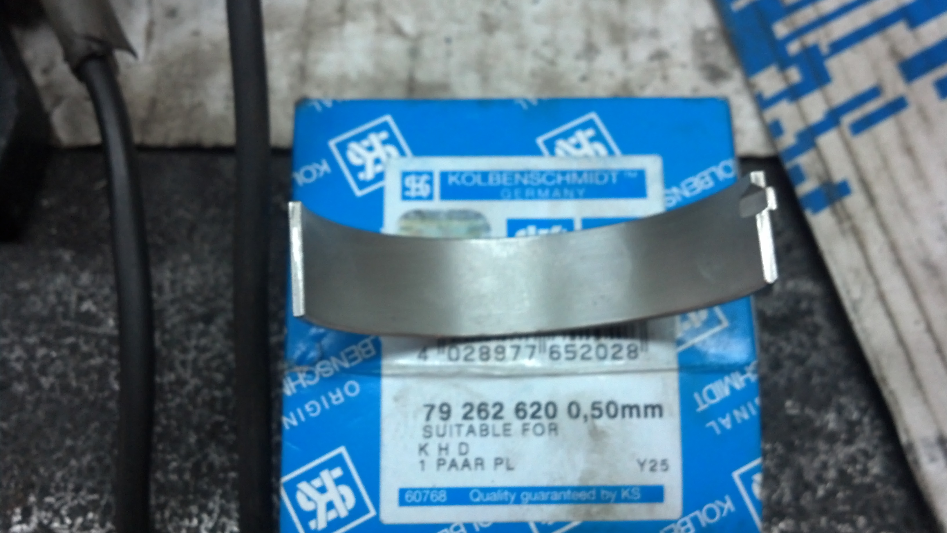

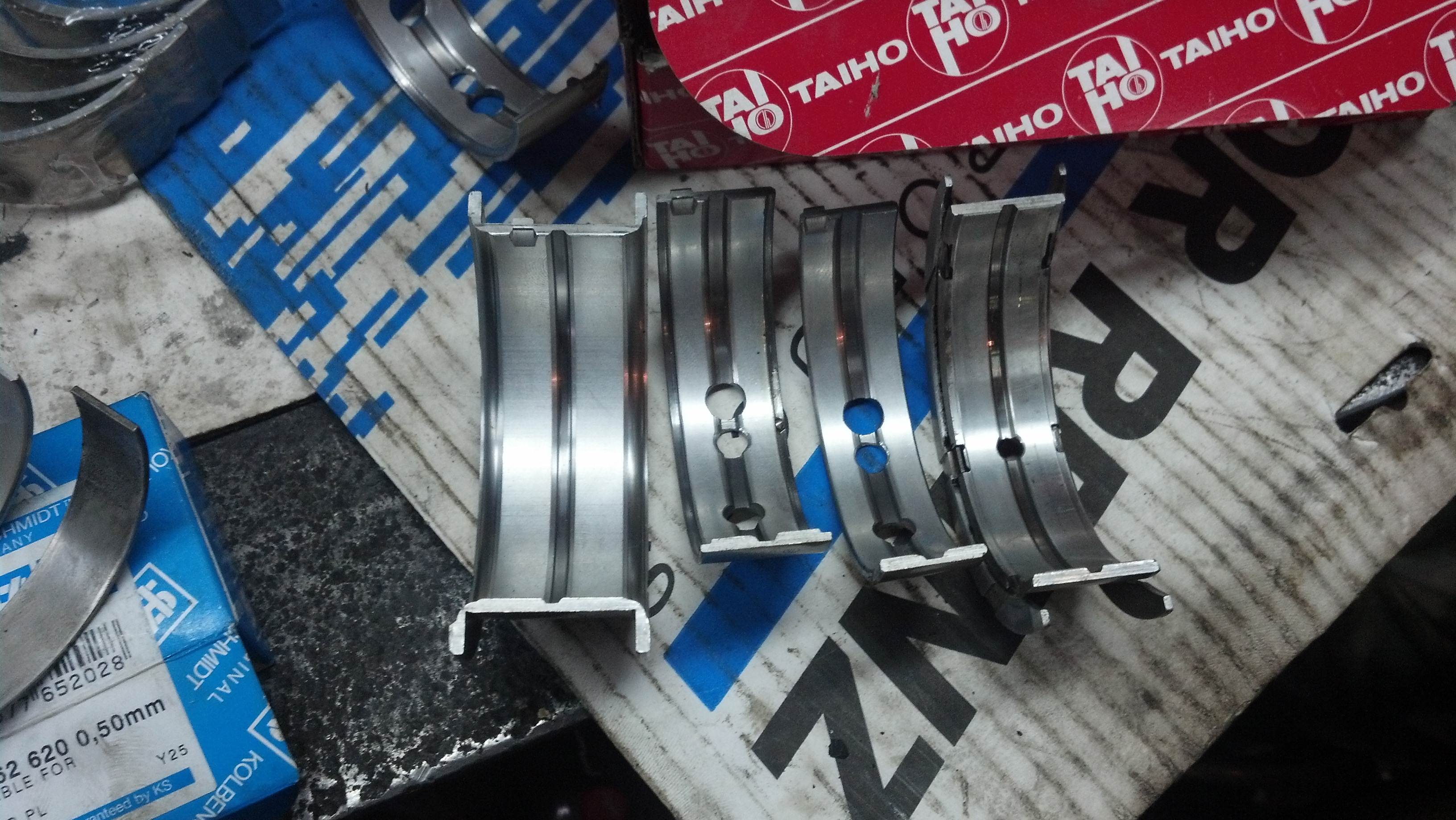

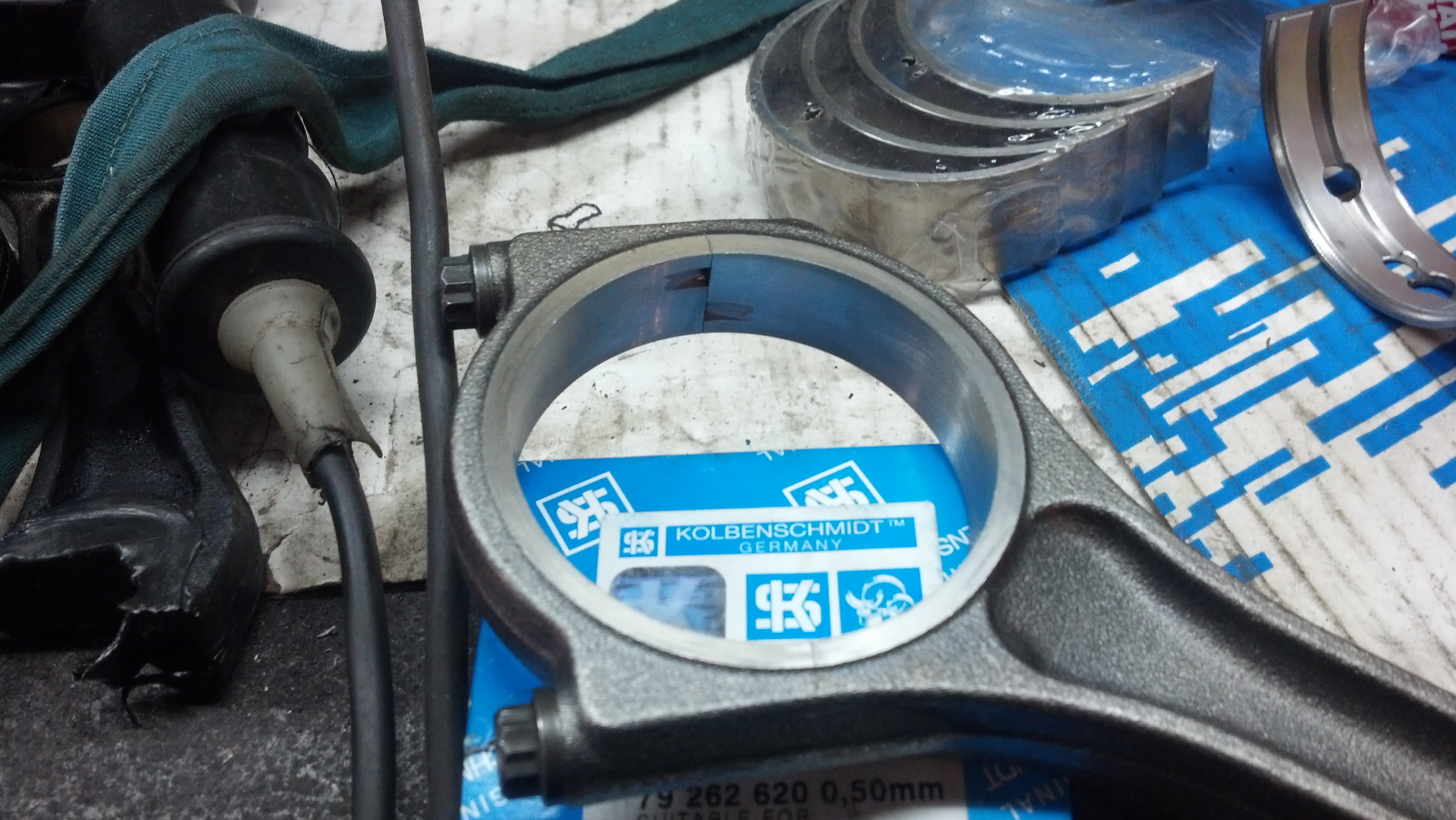

Видите как сделаны шатунные, с бортиками, ну не знаю как это правильно назвать... Шатунные растачиваем на 0,25, убираем бортик,
для того что бы встали вкладыши от Мерса фирмы Колбельшмитд, причем они будут толще и шире чем оригинал.

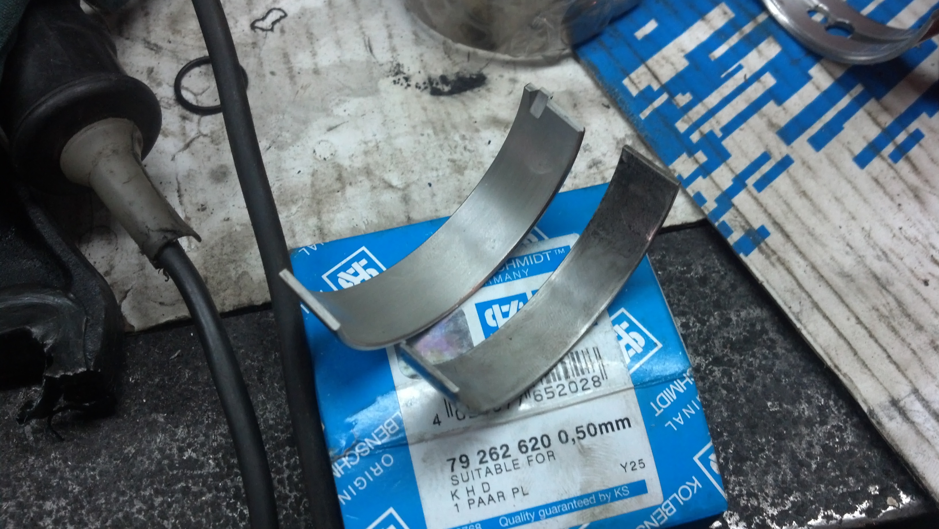

Шатунный вкладыш от Колбеля выглядит так
2012-08-21_16-03-19_626.jpg [ 1.12 Мб | Просмотров: 44115 ]

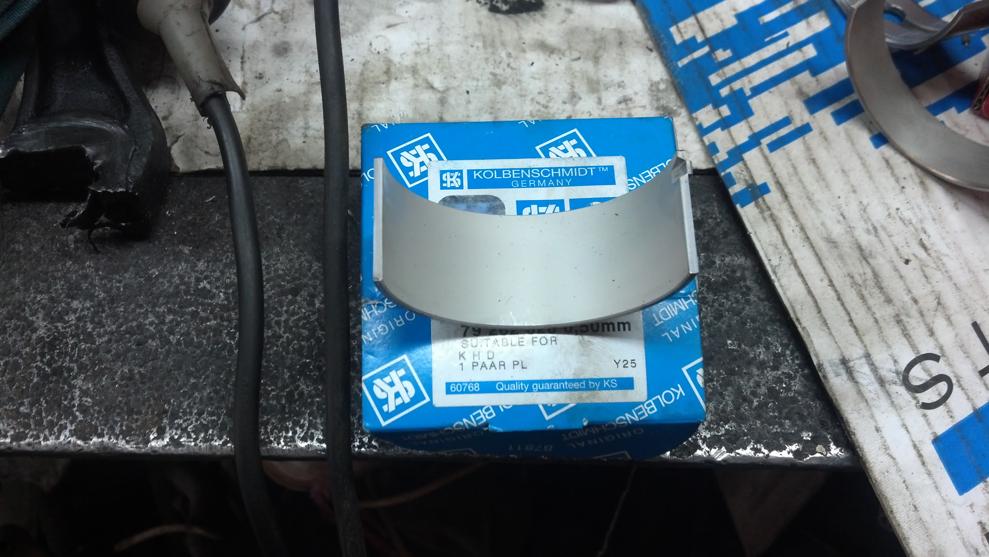

После приложения рук, уменьшили в два раза,вот так
2012-08-21_16-03-34_10.jpg [ 839.59 Кб | Просмотров: 44115 ]
Толщина Кобеля 1,8 мм, родного 1,5 мм, ширину не помню, но фотках и так понятно, зачем точили колено.

При сборке шатун выглядит так
2012-08-21_16-04-00_763.jpg [ 1.2 Мб | Просмотров: 44115 ]

Теперь коренные.
Коренные встают от 1KZ, в номинале, но опять же с приложением рук, но фото крайне правый родной вкладыш, остальные доделанные от тойоты

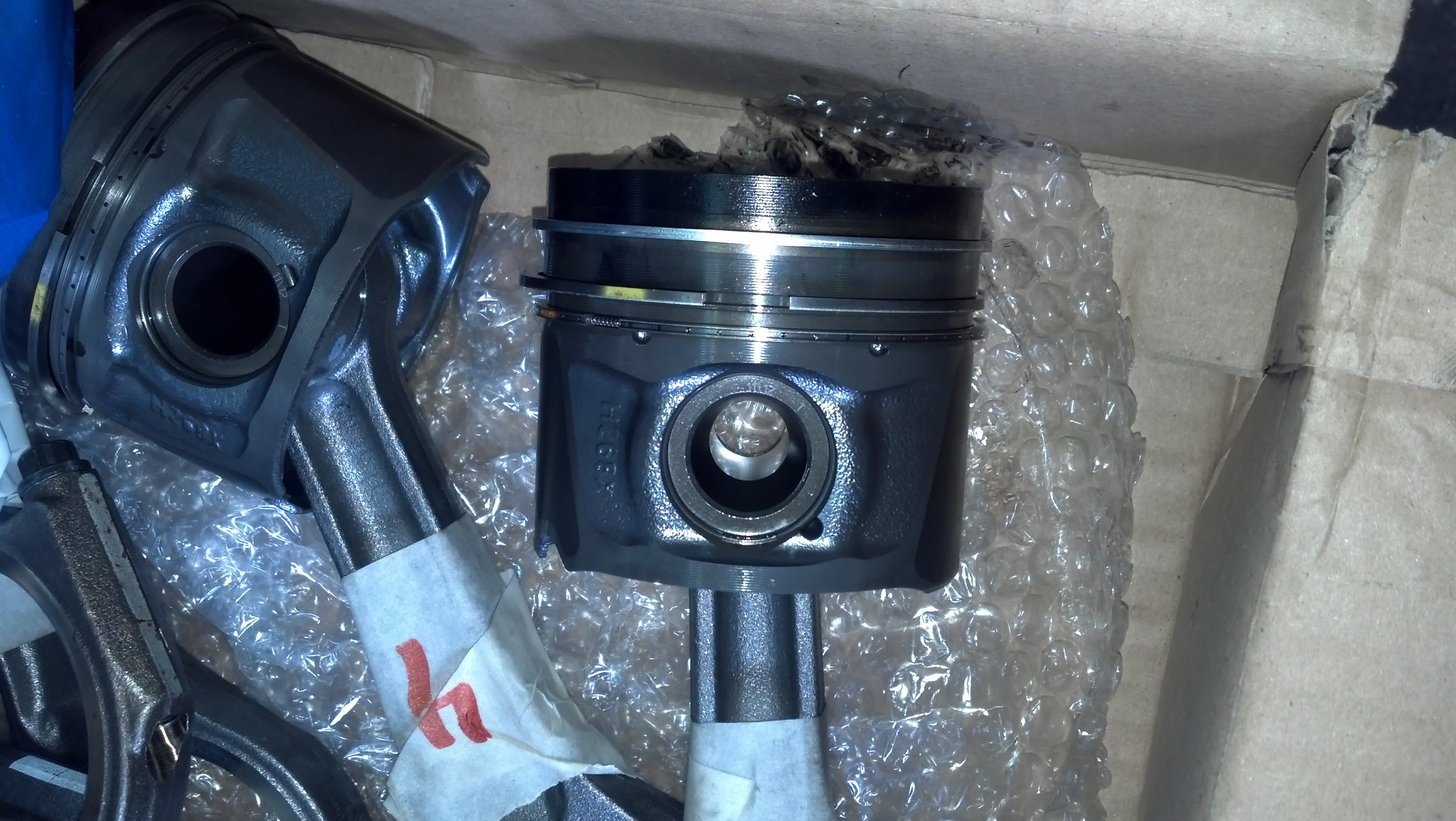

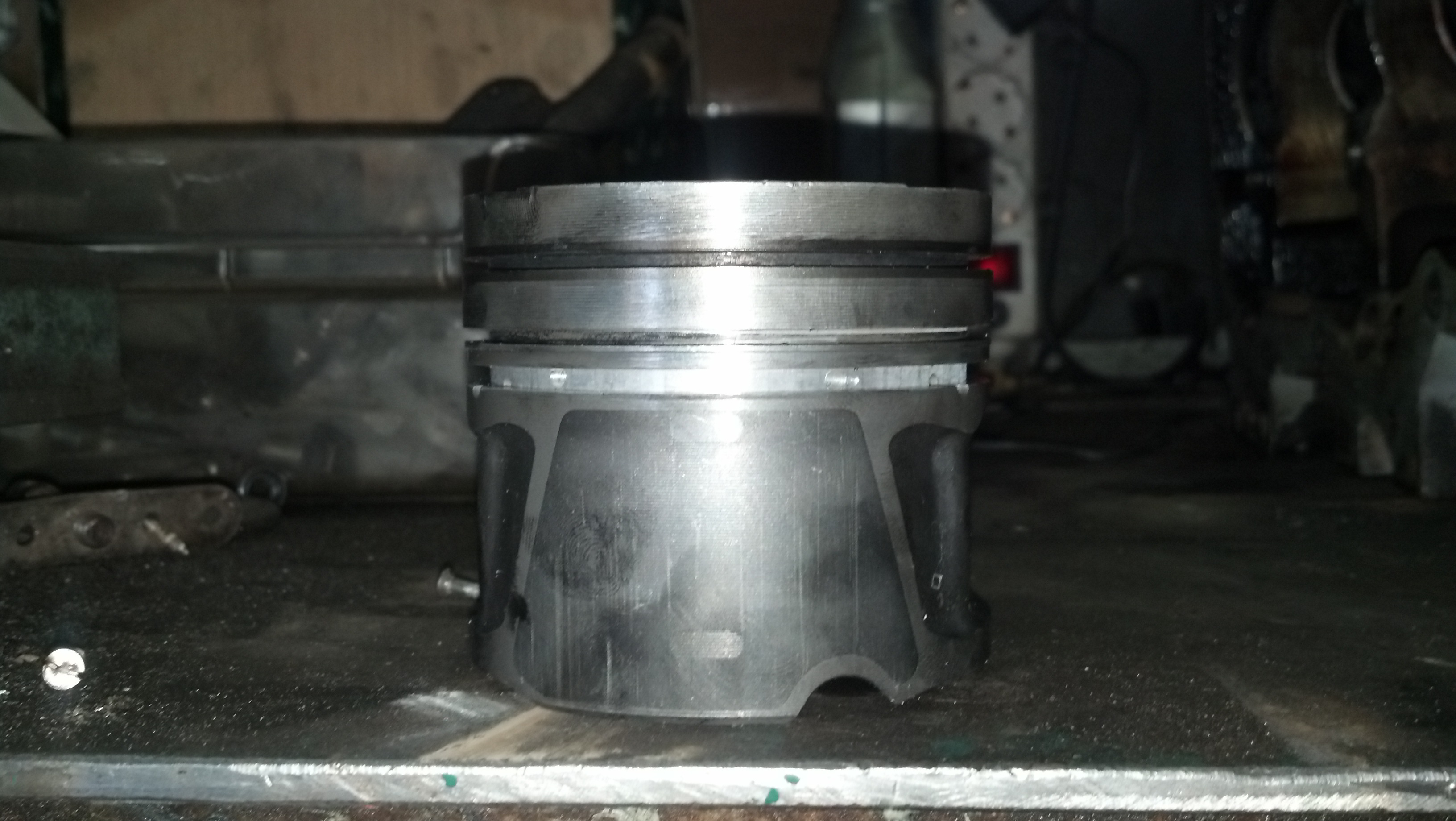

Поршня.
Это родные, кольцо всего 2мм и без каналов отвода масла.
2012-08-21_16-22-33_8.jpg [ 1.12 Мб | Просмотров: 44115 ]
Растачиваем на 3мм, кольца фирмы Гётц и делаем каналы для отвода масла.
Масло должен перестать подъедать.
