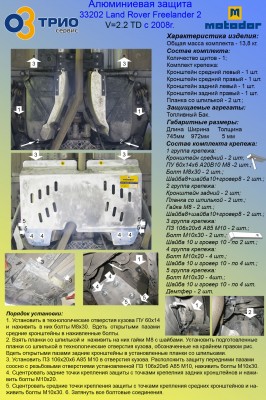

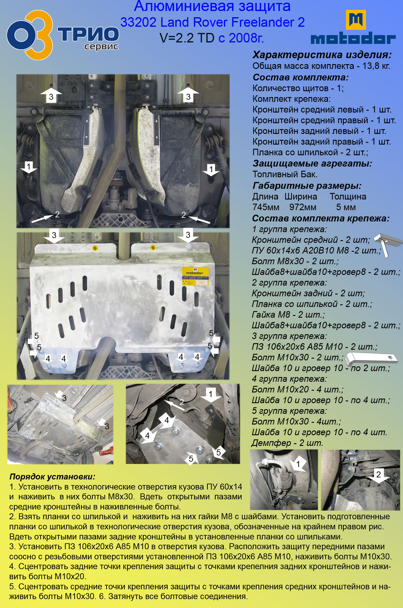

Почти два года назад, в Питере, появилась вот такая защита топливного бака на Фрил2,
33202___090407.jpg [ 663.62 Кб | Просмотров: 58360 ]
в Москве похожую делают в LRHOME из стали. Питерскую защиту мы ставили на Фрил2 Интерлану, я не знаю из какого она люминя была сделана, но я ее согнул пополам, я сказал Андрею..
Но речь не об этом, а безопасности, а именно о возгорании машины, мы сразу поняли что трава будет набиваться возле глушителя и вспыхнет, и вот наши доводы оправдались
http://www.lr-club.ru/index.php?showtopic=21873&st=0

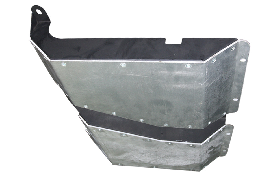

И вот что получилось у НАС.
Защита топливного бака из алюминия, толщина 6мм. - 15000р.
Вид сверху
бака - вид сверху.jpg [ 102.38 Кб | Просмотров: 58360 ]

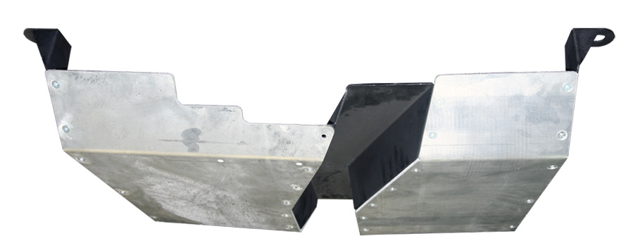

Вид снизу - перед
бака - вид снизу- перед.jpg [ 100.18 Кб | Просмотров: 58360 ]

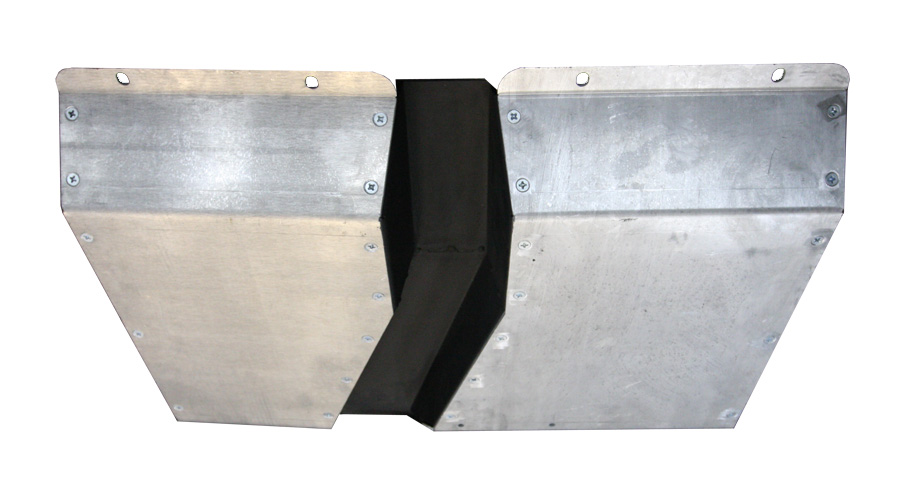

Вид снизу - зад
бака - вид снизу - зад.jpg [ 62.24 Кб | Просмотров: 58360 ]

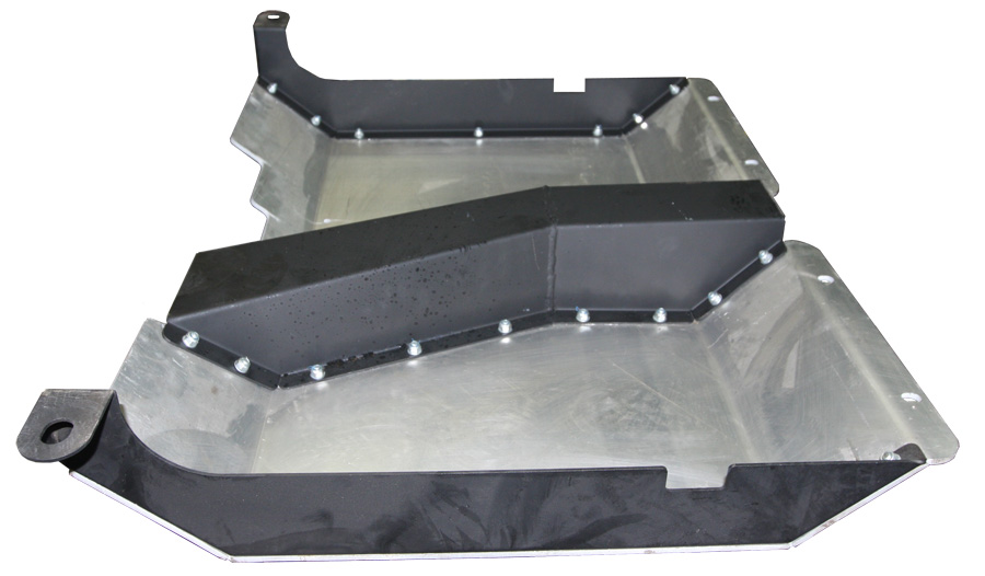

Вид сбоку
бака - вид снизу-бок.jpg [ 105.71 Кб | Просмотров: 58360 ]

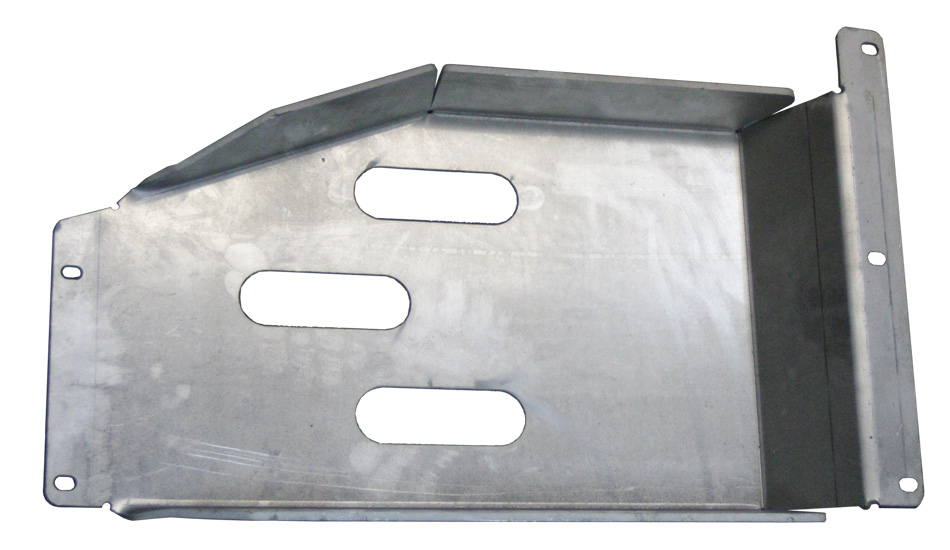

Защита редуктора - 5000р.
редуктора.jpg [ 131.51 Кб | Просмотров: 58360 ]

да, ваш вариант несравнимо грамотней, но и цена в три раза выше.
питерская защита действительно только для шоссейного варианта - гнется легко. недавно опять правил :)
сравнил.. у питера марка какаято очень дешевая - вминает на раз.
ставить её можно только на второстепенные агрегаты, где прогиб не так критичен.)
Игант наверно опять замутил 6м, так ещё 6мм)))
зы. у меня на дне 5м 6мм - стучался о камни (сильно), не гнёцца.., но питерский фронт за мостом, прикрывающий от веток топливный куллер, вмят красиво. ;)
