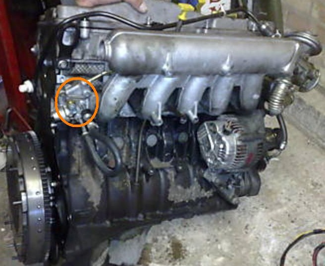

Теперь к сути проблемы: обнаружил на двигателе следы подтеков масла, выявил место от куда течет (на картинке отметил узел красным кружком, картинка из интернета, свой двигатель не сфоткал).
Вопросы: что это за узел, какова может быть причина утечки и как лечить?
Машина Def 110. Двигатель Td5.
Еще раз спасибо за ответы, советы!

не очень четкая картинка, поэтому точно сказать трудно.
По картинкам Экзиста в том месте стоит какой-то Регулятор давления тормозов.
Если честно, первый раз слышу такое название по отношении к двигателю (скорее всего чудеса перевода)
Скорее всего течет прокладка под этим мех-мом. Еще судя по фотке там стоит какой-то датчик (желтеньким блестит).
Обычно так выглядят датчики температуры или давления масла.
Может еще прокладка крышки ГБЦ течь в углу.
Лучший способ найти течь, это замыть досуха это место и погонять мотор до проявления течи. Если масло текло долго и все вокруг замаслилось, то точно определить место течи трудно.

Спасибо за ответы, советы! В понедельник в сервис поеду.
Шаман спасибо за наводку!! Этот узел действительно связан с тормозами и течет тормозная жидкость а не масло, она же и по уровню ушла!!!
