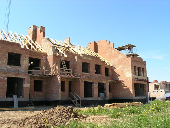

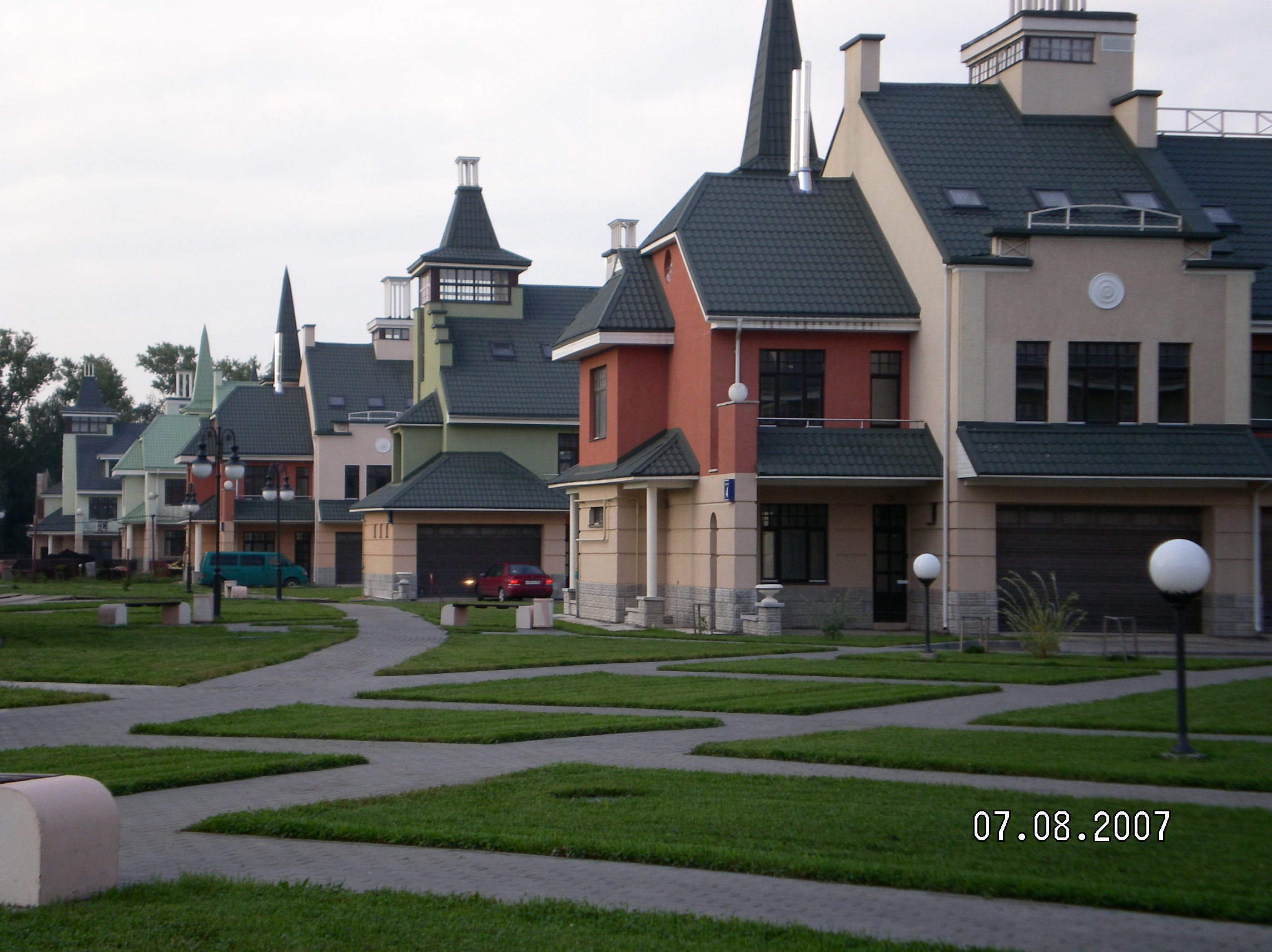

из поризованных камней я делал уже в 03-04гг комплекс таунхаусов в куркино.))
стена 510мм, но колодцевой кладкой - утемлитеть жесткая минераловата..
снаружи под штукатурку
15299691.jpg [ 900.1 Кб | Просмотров: 23762 ]
06 06 04 (6).JPG [ 1.01 Мб | Просмотров: 23762 ]
по цене тогда выло также как и обычный кирпич, но за счёт пузырьков лучший темлорасчёт, а конструктивная жесткость тажа самая..
:wink:
