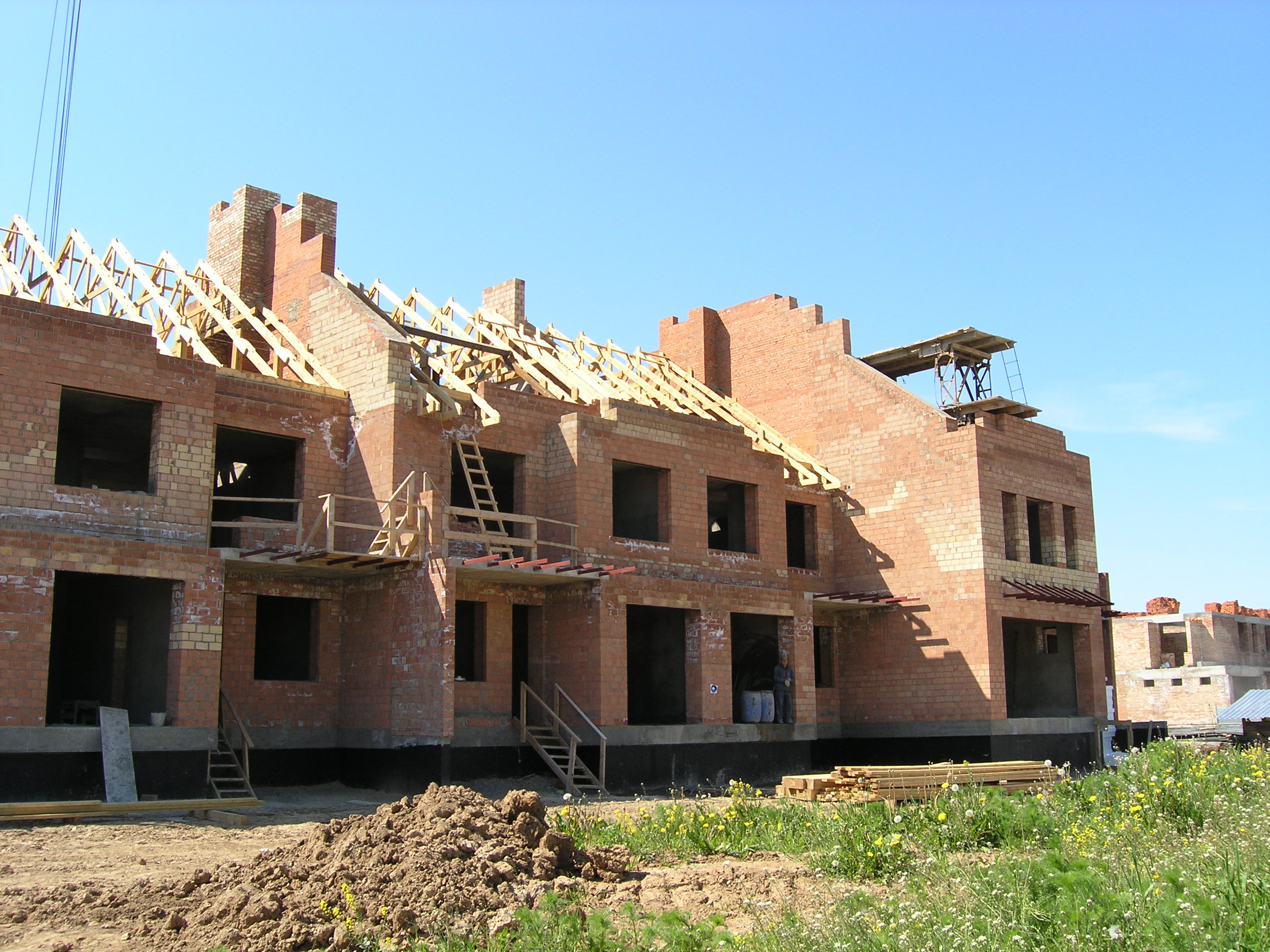

из поризованных камней я делал уже в 03-04гг комплекс таунхаусов в куркино.))
стена 510мм, но колодцевой кладкой - утемлитеть жесткая минераловата..
снаружи под штукатурку
15299691.jpg [ 900.1 Кб | Просмотров: 31956 ]
06 06 04 (6).JPG [ 1.01 Мб | Просмотров: 31956 ]
по цене тогда выло также как и обычный кирпич, но за счёт пузырьков лучший темлорасчёт, а конструктивная жесткость тажа самая..
А разве по действующему снип кольцевая кладка не запрещена?
 Заголовок сообщения: Re: Стройка
СообщениеДобавлено: 05 апр 2011 14:38
ты должен просто обеспечить теплорасчет стены..
но если закладываешь внутрь пенопласт, то обязательно защитить огнеупором (правда пенопласт через десять лет кудато исчезает из стен, поэтому используй минераловату :? )
СообщениеДобавлено: 05 апр 2011 14:56
вот это не колодезная кладка: :lol:
колодезная кладка должна быть с перевязкой внешнего и внутреннего слоя примерно каждые 700мм (от размера кирпича зависит)
вот примерно:
(но лучше утеплителя 100мм и воздушный зазор 30мм)
