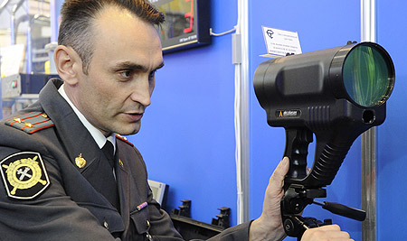

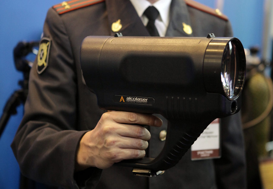

да блин, че делать то будем? :icon_scratch:
.jpg [ 45.86 Кб | Просмотров: 44253 ]
2.jpeg [ 77.17 Кб | Просмотров: 44253 ]

Не, Андрей! Ты, похоже, не совсем понял, об чём речь.
Ничего не имел бы против прибора, вычисляющего выпившего за рулём. Но дело-то как раз в том, что никакая лазерная хрень не сможет этого сделать. Шулерство это.
Такого прибора просто не может быть. Законы физики, понимаш... Дважды два - четыре, несмотря на мнение начальства. А то, что на фото, - туфта. Полная туфта!!! Красивый футляр с мигающим светодиодом.
Но эта туфта позволяет:
1. Отмыть много денег заказчикам, "разработчикам" и изготовителям.
2. Создать "законный" повод остановить любую машину для проверки... То есть, ещё один источник денег.
Вот так.
