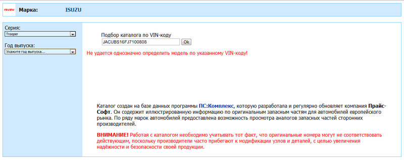

проблема??? скинь вин Я скажу что у тебя под капотом,
 Заголовок сообщения: Re: эксплуатация
СообщениеДобавлено: 21 дек 2011 21:36
Зарегистрирован: 20 дек 2011 11:45
Сообщения: 10
JACUBS16FJ7100808,но говорят,что его ни где нет
СообщениеДобавлено: 21 дек 2011 21:52
по ходу у тебя машина кривая, твой вин не бьется!!!
.jpg [ 361.15 Кб | Просмотров: 18390 ]
СообщениеДобавлено: 21 дек 2011 22:26
Какие все категоричные, просто капец :) Все куда-то вбить циферки хотят, а ручками по книжке расшифровать слабо? Чего человека пугать, как машина может быть кривой из-за ВИНа? На японках вообще ВИНа нет, и ниче.
JAC - мировой индекс изготовителя, ISUZU Япония
UBS - модель автомобиля, Trooper, 4x4
16 - тип двигателя, 2.3 л (бензин, модель 4ZD1)
F -колесная база, стандартная колесная база (1987 – 1992)
J - модельный год выпуска автомобиля, 1988
7 - сборочный завод, Фуджисава
100808 - производственный номер изделия (серийный номер)
Отличная машина, хотя и бензинка :)
