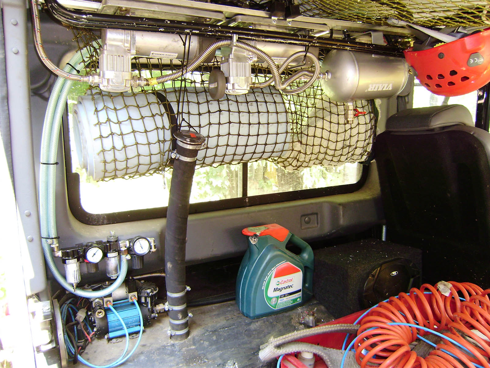

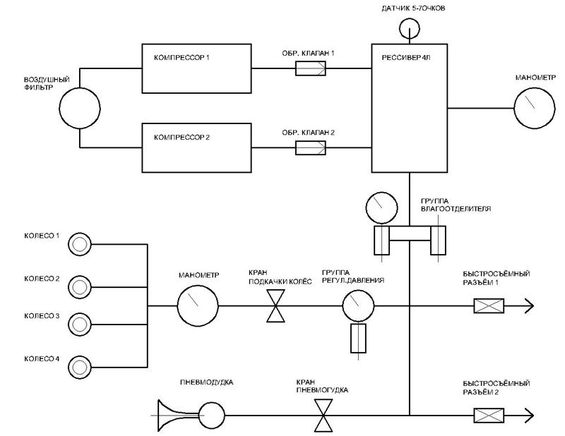

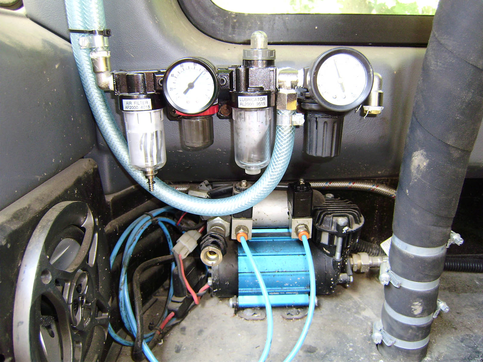

завершил третью переборку своего компрессора по схемке
(осталось собрать хвост на колёса)
2 беркута, 2 реле по 70А, 1 автомат на 100А, рессивер 4л, группа влагоотделителя (и лубрикатор - можно юузать пневмооинструмент), мех.клапан дудки и тд.
хочу услышать рекомендации (или дополнения) - может чтото сделал не так :tongue3:
фотки:
Комментарий к файлу: Схема комплектующих
d437afee994b.jpg [ 48.32 Кб | Просмотров: 62154 ]
Комментарий к файлу: общий вид: 2 беркута, 4л рес, группа влагоотделителя,
P7110152.JPG [ 365.16 Кб | Просмотров: 62154 ]

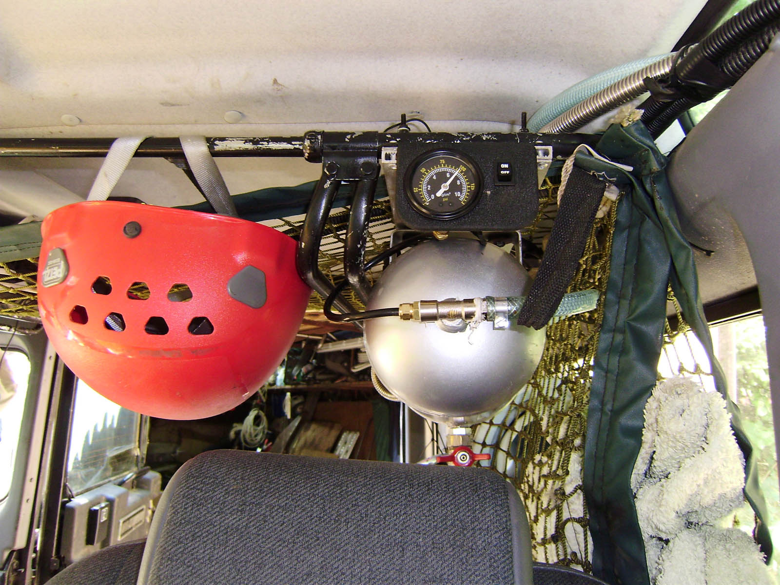

Комментарий к файлу: влагоотделитель, регулятор давления
P7110153.JPG [ 299.86 Кб | Просмотров: 62154 ]
Комментарий к файлу: основной манометр, выключатель
P7110156.JPG [ 318.32 Кб | Просмотров: 62154 ]

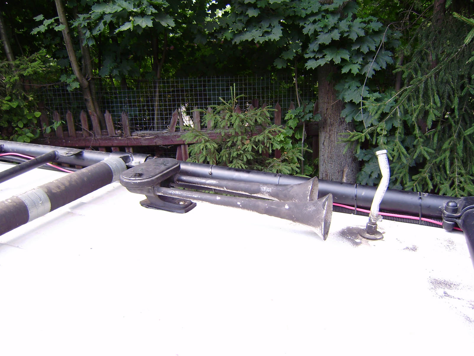

Комментарий к файлу: механический кран пневмогудка
P7110158.JPG [ 244.15 Кб | Просмотров: 62154 ]
Комментарий к файлу: пневмодудка спряталась с каркасе.)
P7110176.jpg [ 254.61 Кб | Просмотров: 62154 ]

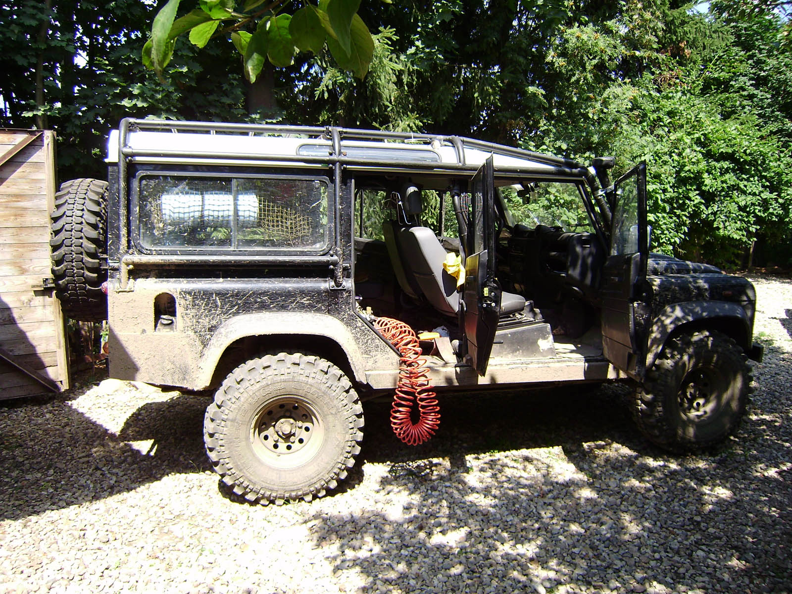

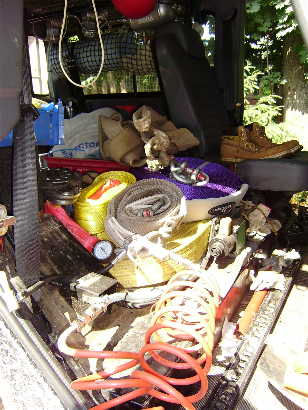

Комментарий к файлу: общий бардак: на переднем плане один из боковых *быстрых разъёмов* под шланг подкачки
P7110163.jpg [ 380.51 Кб | Просмотров: 62154 ]

Виталь, а от ресивера к влагоотделителю обычные водопроводные шланги идут? Или какие-то специальные?
 Заголовок сообщения: Re: Пневмосистемы.
СообщениеДобавлено: 12 июл 2010 14:31
это 10мм армированные пневматические шланги до 20атм. чтото около 70ре п.м. ;)
(магазин *энтузиаст*. тамже покупаю все уголки, нипеля, переходники и йолки)
ранее пробовал их крепить на обычных хамутах - слетает нафиг (но до этого качал 10очков)
теперь только такие:

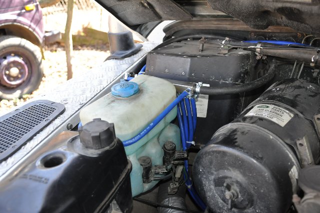

также надо учитывать, что выпуск с компрессора очень сильно нагревается и надо использовать либо специальные металлизированные шланги или ..гибкую газовую подводку.)))
вот пример использования италианских пневмошлангов 6мм для агрегатных сапунов.))

Не я не ёрничаю.
Олег, на фото у Виталика "коротенький"
на счёт того, что он короткий хз.
ты его сам зимой пытался копать :tongue3:
Комментарий к файлу: короткий.)
P7110174.JPG [ 478.45 Кб | Просмотров: 62093 ]

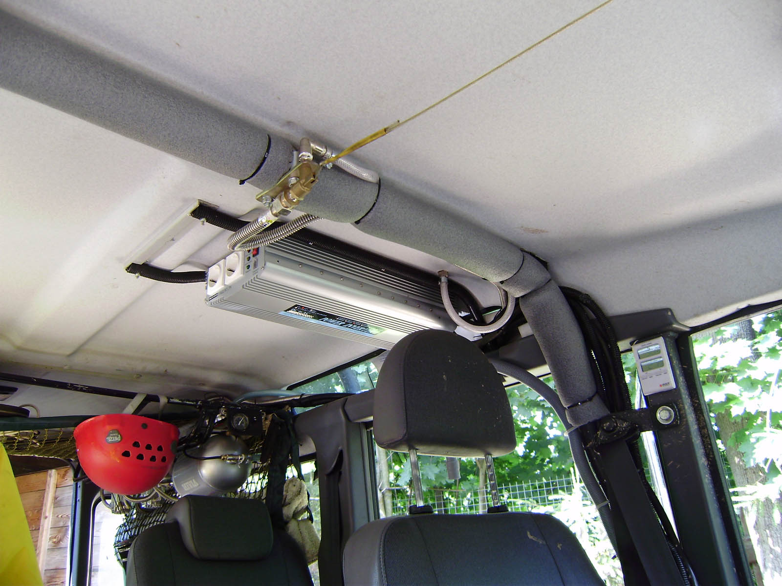

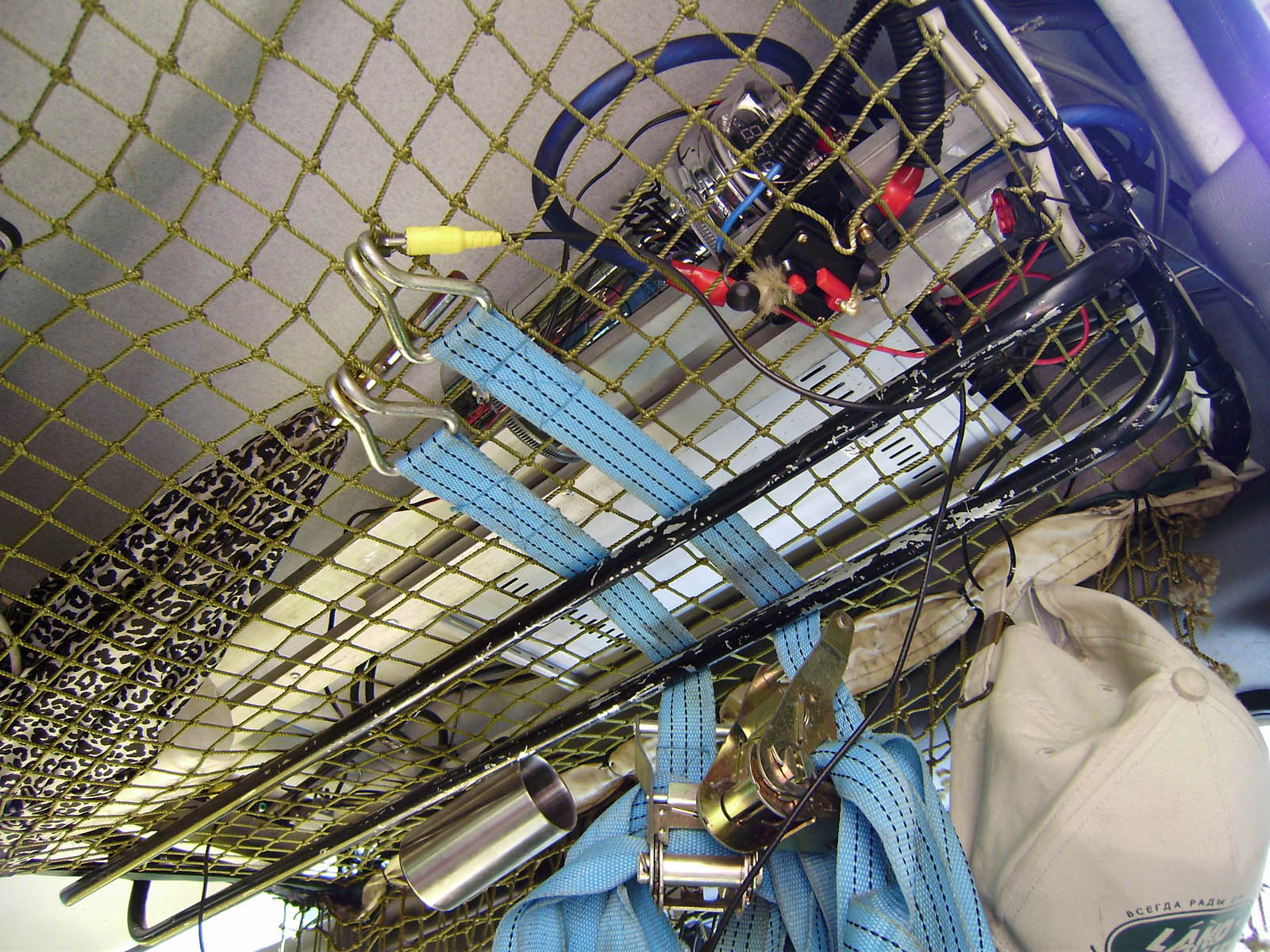

*потолочная* болезнь очень обостряецца, когда в воде потеряешь часть оборудования.)))
поэтому компрессоры, инвертор, усилок, конденс, видеорегистратор расположены сверху.
(кстати, на этом *багажнике* иногда лежат некоторые носильные вещи, которые также не хочецца мочить.)
по поводу расположения рессивера: из соображений более короткой трассировки и облегчения слива конденсата. + я сзади не езжу.))
вход трасс в него обеспечен через *Y*-образный трайник, чтобы воздушные потоки не сталкивались друг с другом.

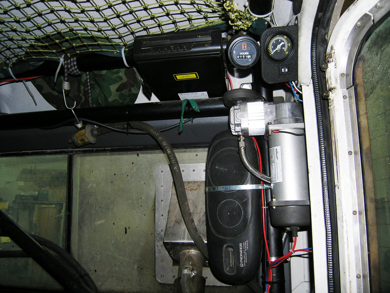

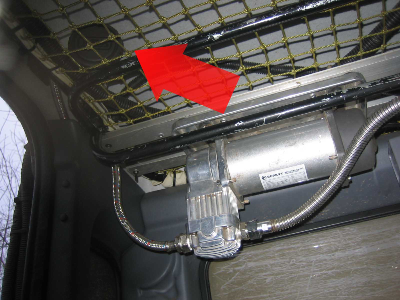

ещё один вариант расположения:
Комментарий к файлу: компрессор в портальном 110
301107 (39).JPG [ 283.6 Кб | Просмотров: 62093 ]
