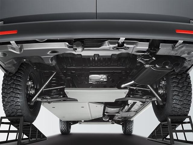

IMG_0676.JPG [ 55.83 Кб | Просмотров: 36006 ]
Полноприводные версии доступны. Есть пакет "для плохих дорог" (жесткость подвески+повышенный клиренс) в опциях.
http://www.vw-commercial.ru/ru/ru/model ... otion.html
http://www.autoblog.com/2010/12/15/volk ... ton-4moti/

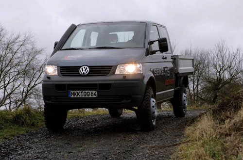

IMG_0677.JPG [ 96.99 Кб | Просмотров: 36006 ]
Если самому, без дилерских опций, то можно вот как: лифт комплект и бортовые редукторы
IMG_0678.JPG [ 101.84 Кб | Просмотров: 36006 ]

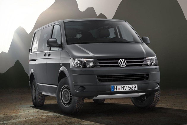

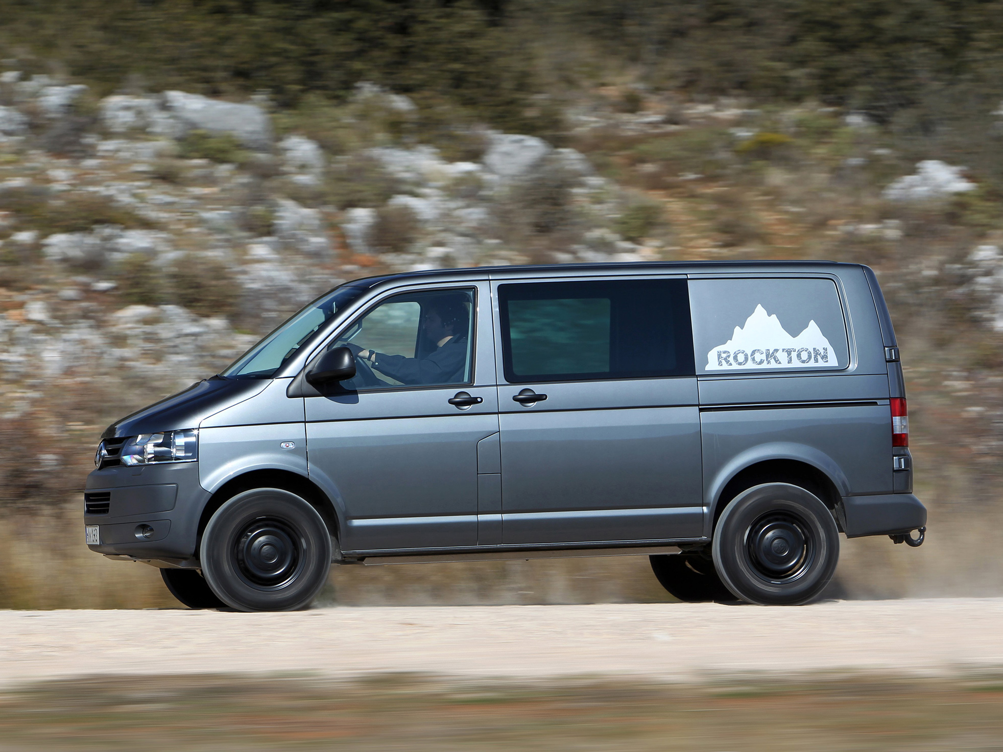

Этот в базе лифтованный. Называется Rockton.
autowp.ru_volkswagen_t5_transporter_combi_rockton_12.jpg [ 928.63 Кб | Просмотров: 36148 ]
СообщениеДобавлено: 05 апр 2012 20:39
Я же говорю - Ёж уже думал об этом, но из-за дороговизны вопроса отказался.
Клиренс у него как у Нивы. Вот только геометрия и размерности подвески другие.

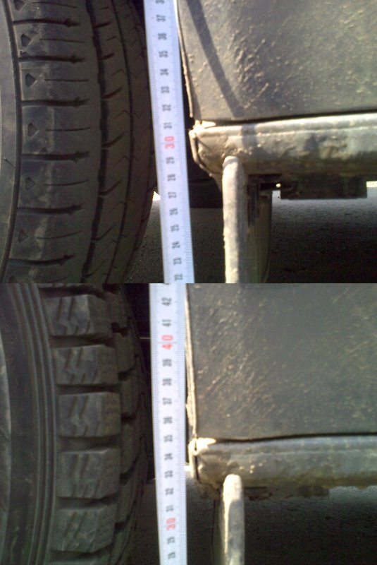

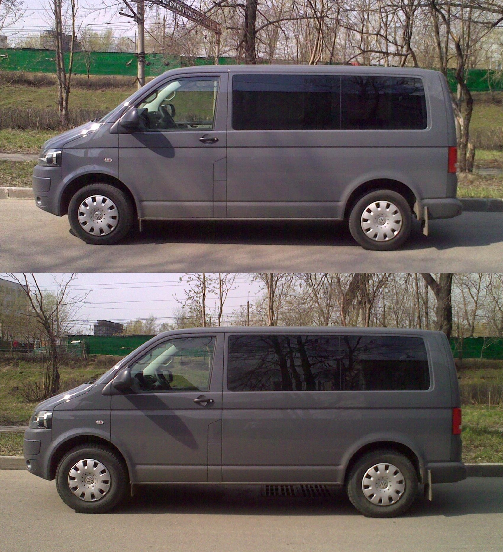

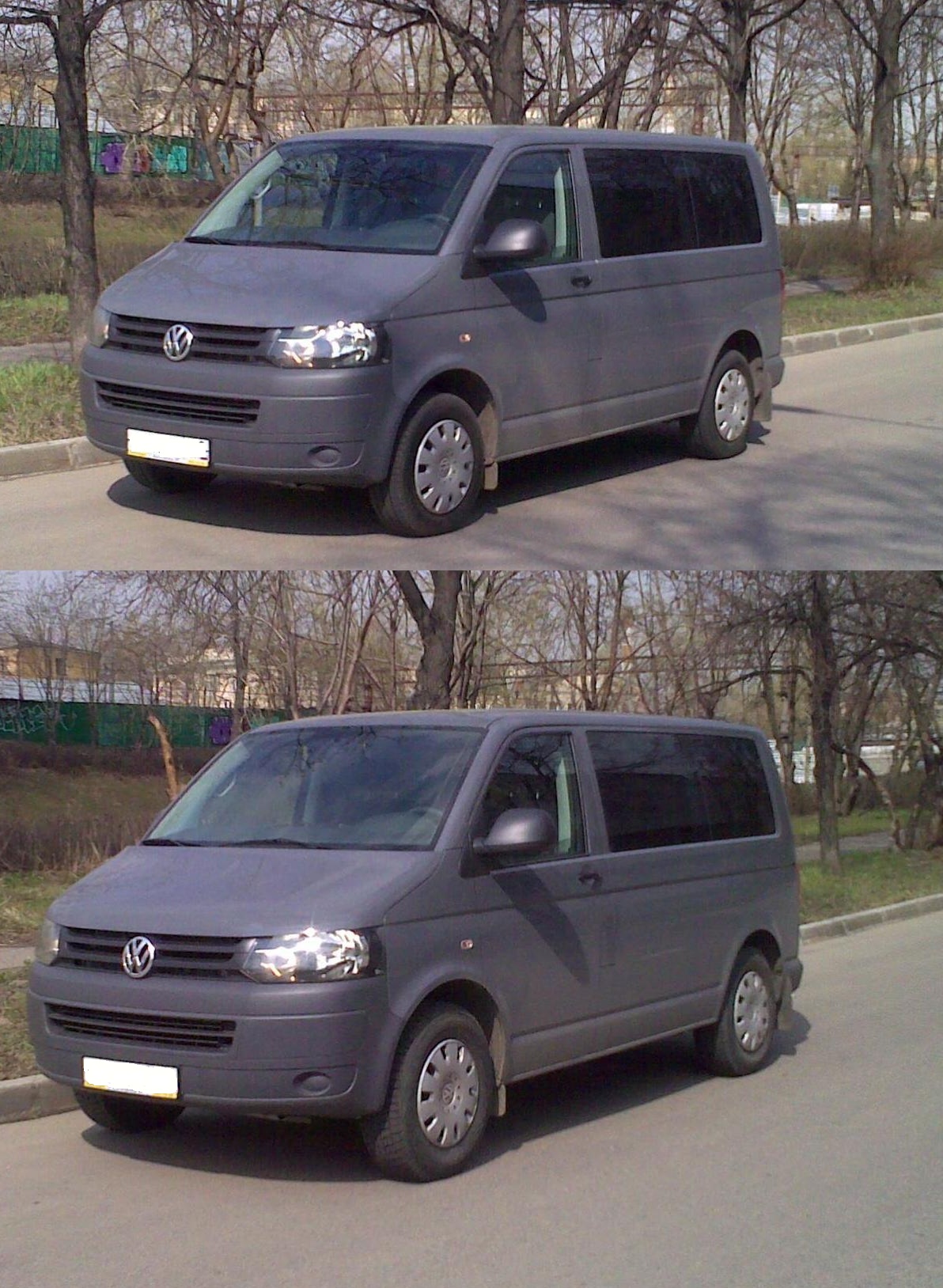

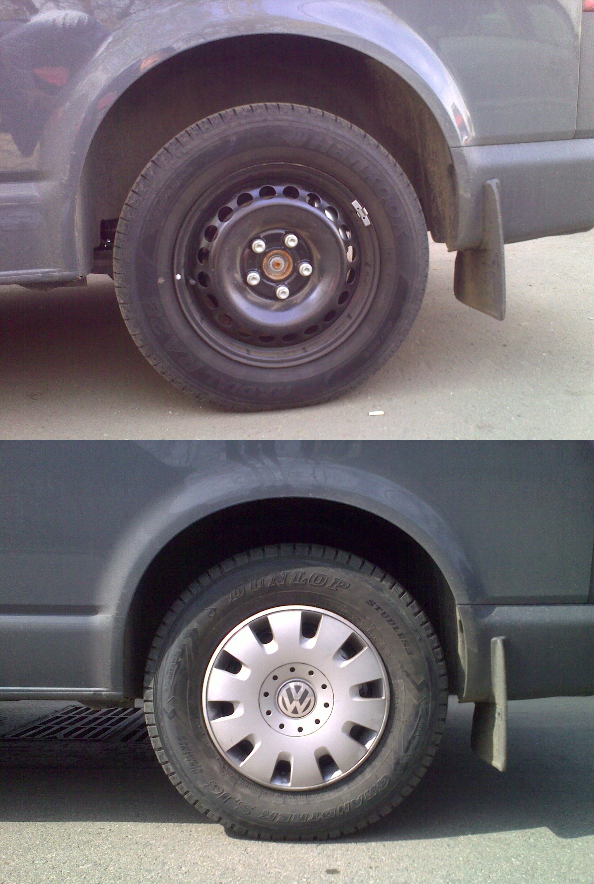

Геометрия явно проигрывает. Но с +40 в клиренсе вовсе не так плохо =225 (!!!). Что такое +40? Вот что. Пока не пробовали в деле, но думаю, что очень даже ничего получится. Вместо штатных 215/65R16 вкатили по максимуму 235/75R16. Пробовали с Диманом несколько вариантов разной размерности колес, этот нигде в крайних положениях не задевает (критична передняя внутренняя грань колеса на предельном вывороте руля). Динамика разгона, конечно, существенно пострадала, но для автобуса едет вполне сносно: он на маленьких колесах был достаточно резв, но драматургия автомобиля не располагает к динамичной езде :D так что с этим - порядок. Раздатки нет, но первая передача короткая, т.к. машина легкогрузовая. Вездеход однозначно не получится, но... а какое было задание, кто напомнит? :D Думаю, что Маттразз в стандарте на цепях пройду и в грязи и в снегу. Если на АТ, то и без цепей пройду. Испытания - впереди. Из электроники - блокировка дифференциала, АБС, антизанос, помощник троганья в горку, но это лучше к Диману :). Он - спец.

СообщениеДобавлено: 26 апр 2012 21:05
Старик, получилось супер.!!!!
:jeep_cool_transp:
Это даже лучше, чем я ожидал.
Сравни с фотками Роктона. Там колеса такие же по размеру, просто подвеска немного лифтованная.
Спереди даже свес человечий получился. Сзади примерно как и меня.
Ну и с Покупкой тебя :occasion14: :occasion14: :occasion14: :thumbsup:

Ах, да: ты ж окончательный вариант еще не видел, только промежуточные, точно! Спасибо за помощь и содействие! :occasion14:
