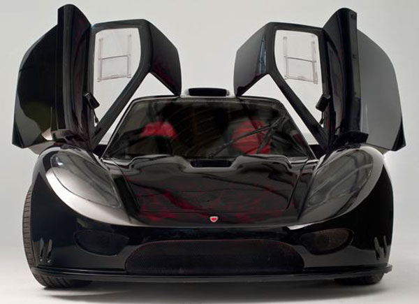

Дима а у каких моделей еще есть форточка кроме ВАЗ? :lol:
хотя спору нет,бываю форточки..уууу...
n05588-01.jpg [ 42.01 Кб | Просмотров: 25746 ]
