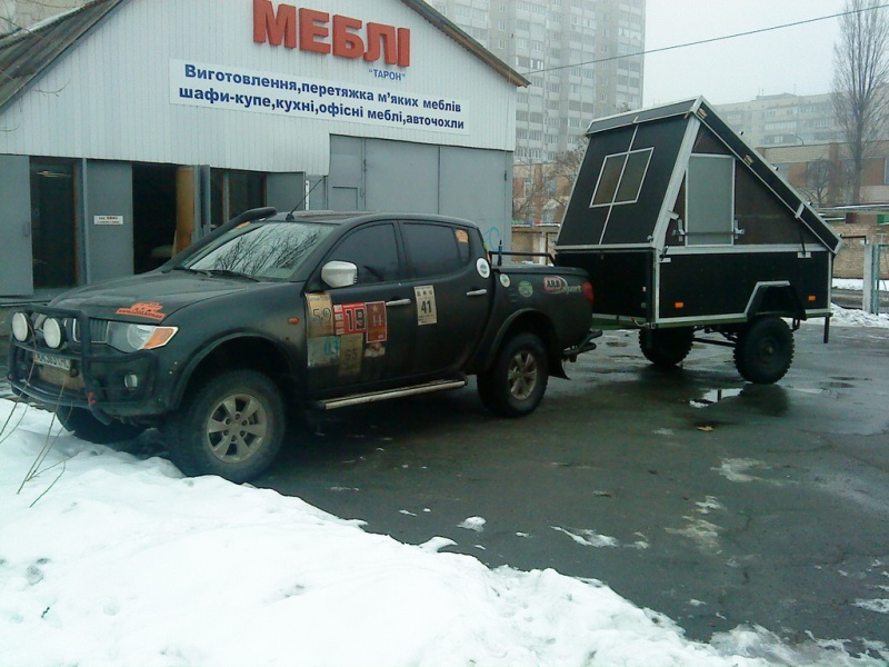

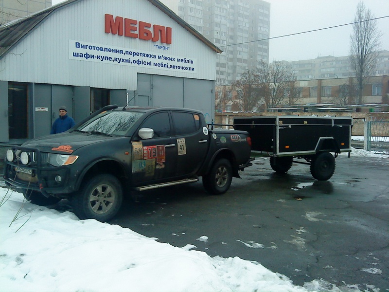

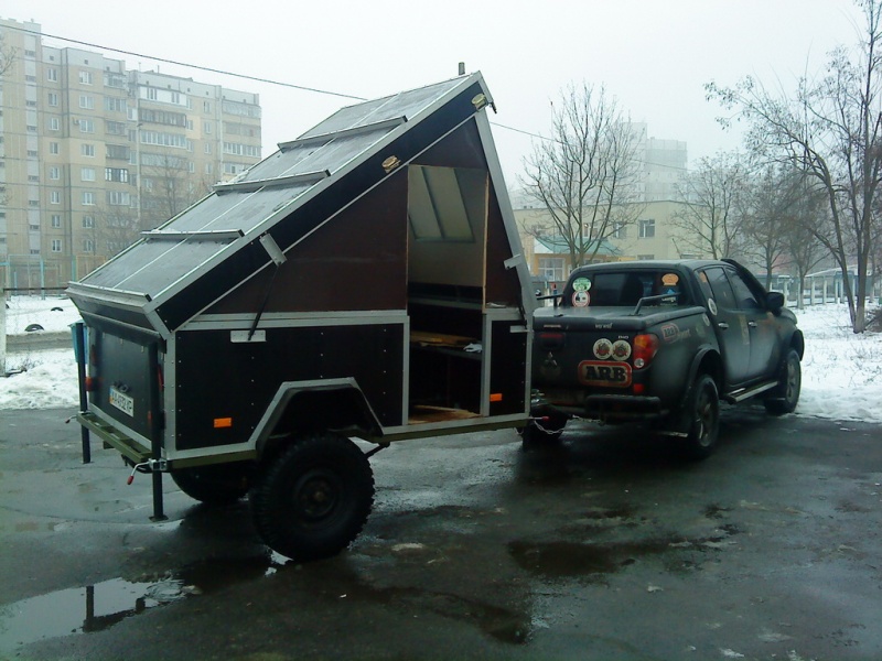

СообщениеДобавлено: 29 янв 2012 10:15
Шаман писал(а):
А пока вот чего делают люди своими руками.
http://pickupclub.ru/forum/showthread.p ... 37&page=81
вещь :thumbsup:
17096888.jpg [ 162.59 Кб | Просмотров: 31746 ]
17096886.jpg [ 167.48 Кб | Просмотров: 31746 ]
17096883.jpg [ 167.7 Кб | Просмотров: 31746 ]
