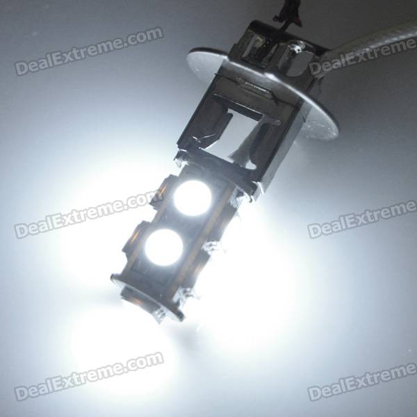

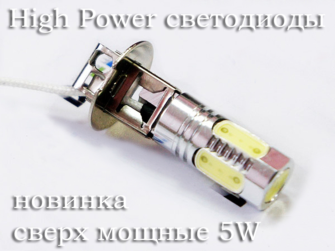

теперь еще один вопрос!
Все знают что диоды работают дольше чем обычные лампочки, и что касается потребления они лучше, вот нарыл может диоды в фары купить? может у кого опыт в этом есть,,,

Я такие ставил! Снял сразу!!! :nono: В качестве габаритных огней пойдут!!

Mister_pumba писал(а):
срань господня! :BangHead:
Люддди, вы что не понимаете принцип работы галогеновой фары???
пучок света идёт из одной точки (из галогеновой спирали) - из этой точки и считаюцца все преломления на стекле - отражателе - линзе.
если пучок идёт из нескольких точек то результат не предсказуем..
собственно таких идиотов глушу 4мя прожекторами - света у мну полюбому больше, а когда света больше, то их засветку не вижу, пусть мучаюцца. :lol:

+1
вот тут Виталик прав на все 100.
Диоды годятся пока только для габаритов, т.к. мощность светового пучка у них пока слаба.
Как работает фара: :evil5: из точечного источника света излучение расходится в разные стороны. Отражатель формирует пучок света нужной формы и направляет его туда, куда нам надо. Если сместить источник излучения чуть в сторону, то в лучшем случае изменится картинка на выходе, но как правило еще и изменяется сила света на выходе фары.
Выводы. Чем меньше длина спирали( источник света более "точечный"), тем лучше. Чем ближе он находится к точки фокуса, тем лучше.
Всего этого лишены диоды, тем более такие "наборные" как на фото
ну зачем же так категорично? прогресс не стоит на месте и вот уже больше года как существует решение на светодиодах для головного света. :wink:
вот тут подробности - http://www.hella-russia.ru/Company/News ... 2009.shtml
в стандарт они не входят, можно заказать как опцию.
и эта опция не так уж дорого и стоит. всего-то 107.352 рубля :8)
Примус, вот для П-2 пока не изобрели такие фары :mrgreen:
Ну так ептыть, разговор про Фому и Ерему.
Мы же обсуждаем про замену штатной лампы диодом в штатном отражателе.
А тут все таки куча диодов и каждый со своим ИНДИВИДУАЛЬНЫМ отражателем. В итоге один диод не может обеспечить нужной силы света для фары. :violent1:

а вся эта фигня на фото, что Примус перепостил, это даже больше чем фигня.
фару надо рассматривать как единую систему.

Пилот писал(а):
Вот вариант без кучи диодов:
http://bmw-advance.ru/ru/ru/newvehicles ... ights.html
Ну так они же не раскрывают устройство все фары. В презентации почти нет информации, но если разложить по полочкам, то скорее всего окажется, что там тоже стоят несколько диодов в разных местах отражателя. И меняя порядок включения и яркость каждого светодиода они формируют пучок нужного вида для конкретных условий.
Лазерные фары, кстати тоже сводятся к созданию точечного источника света.
Полупроводниковые лазеры светят на точечный элемент с люминофором, который начинает светится белым светом, далее пучок формируется линзой и отражателем. Система весьма сложная, сложнее чем существующие адаптивные ксеноновые фары. Естественно дороже.
Кстати из-за того, что ксеноновая лампа имеет не совсем точечную структуру, при интеграции ее в обычную фару получаем большое количество света уходящего "не туда". Поэтому "колхозный "ксенон так сильно слепит встречных водителей. :nono:

Макс вот для это го и существует добрый форум, спасибо за коменты, поставлю ка Я обычную лампочку :occasion14:
Такие диодные лампы можно поставить вот в такую оптику. http://4x4shop.ru/index.phtml?a=a&action=tovar_list&rzd_id=light&srzd_id=Wokr_Lamp
Она больше для этого подходит. Потому как ей пользуешься в основном только вне дорог общего пользования.
 Заголовок сообщения: Re: Электрика,
СообщениеДобавлено: 07 дек 2011 08:59
вот для такой и хотел, гавно будет!!! уж лучше ксенон китайский за 1800р.
