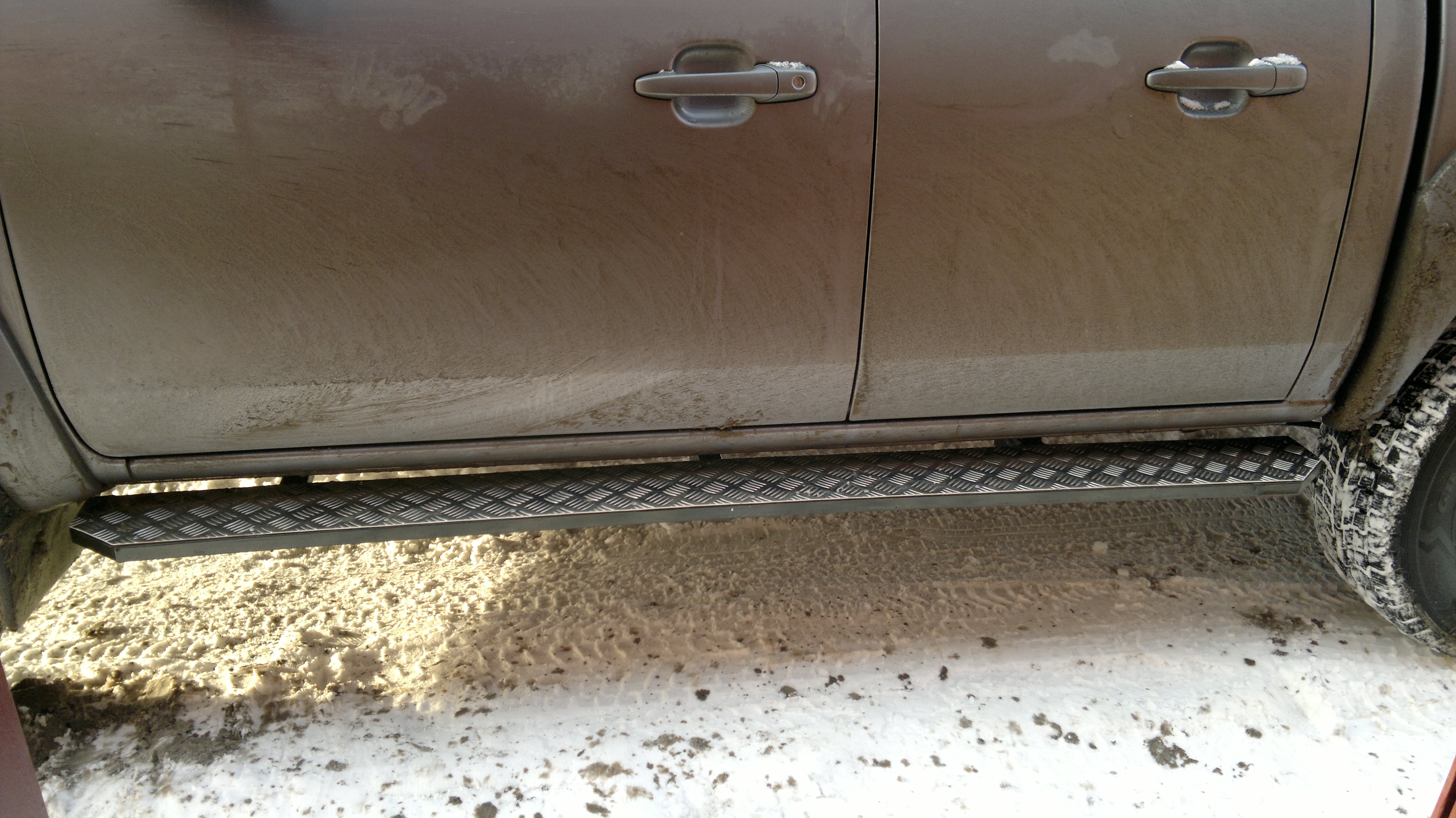

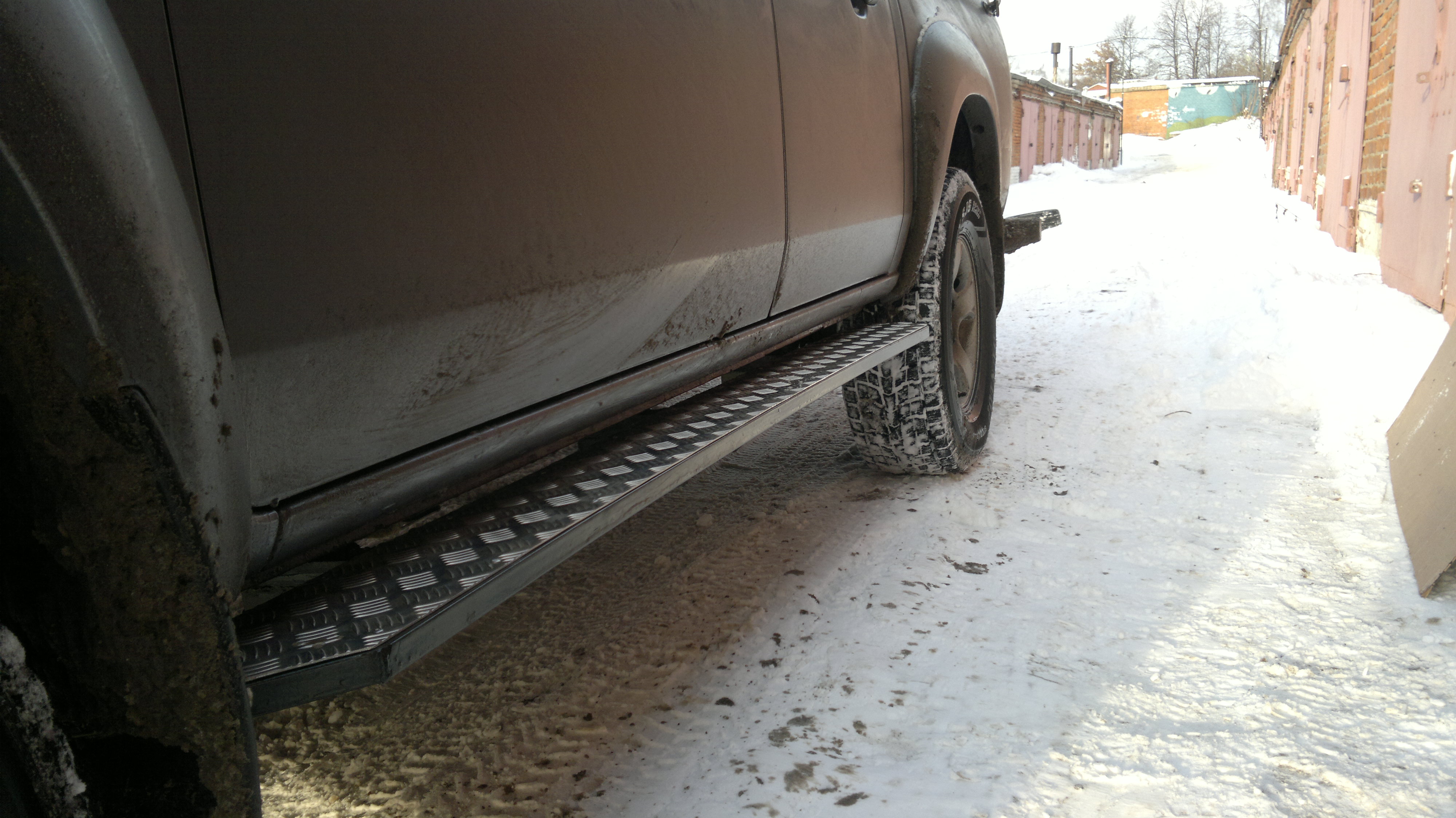

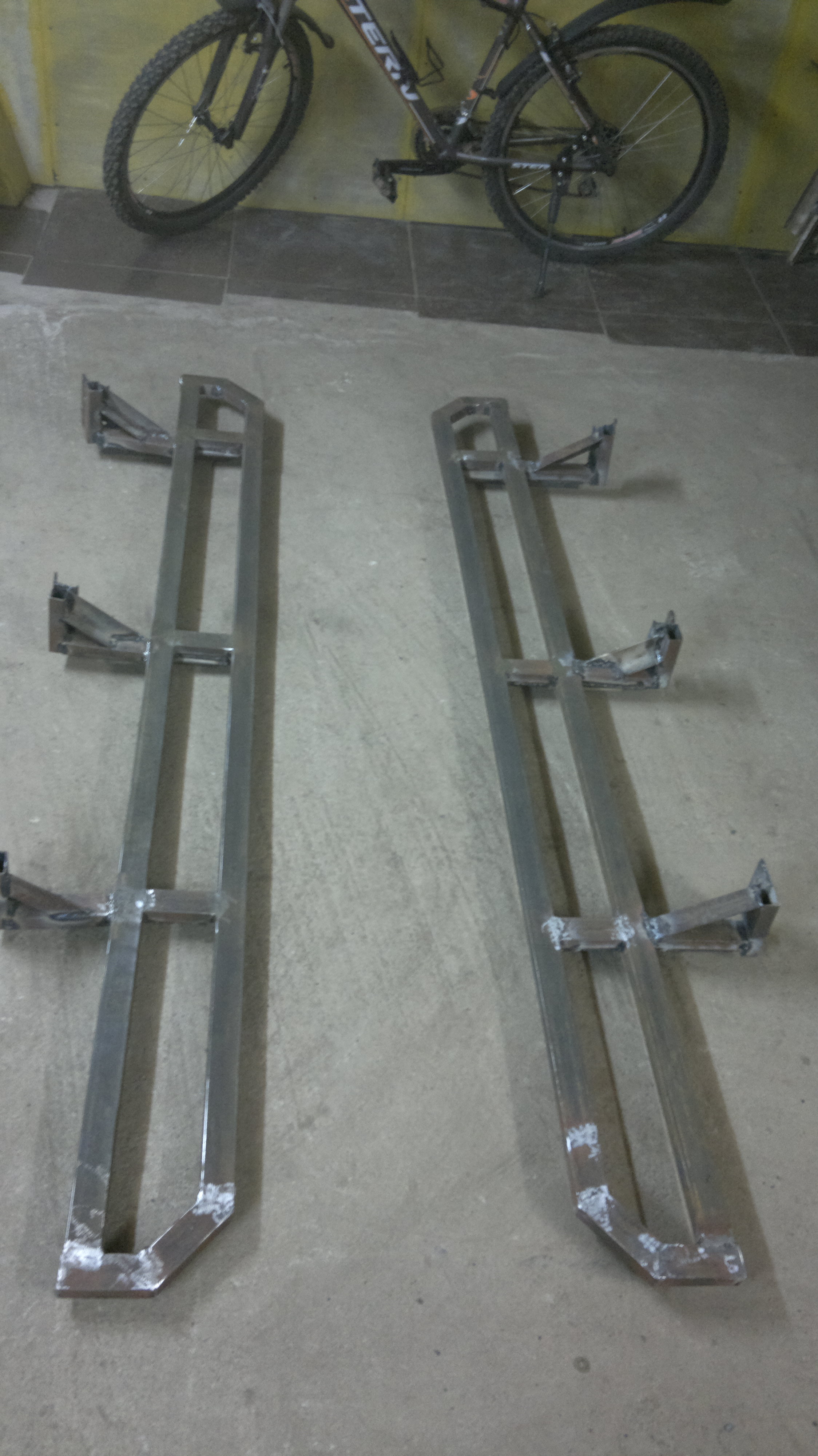

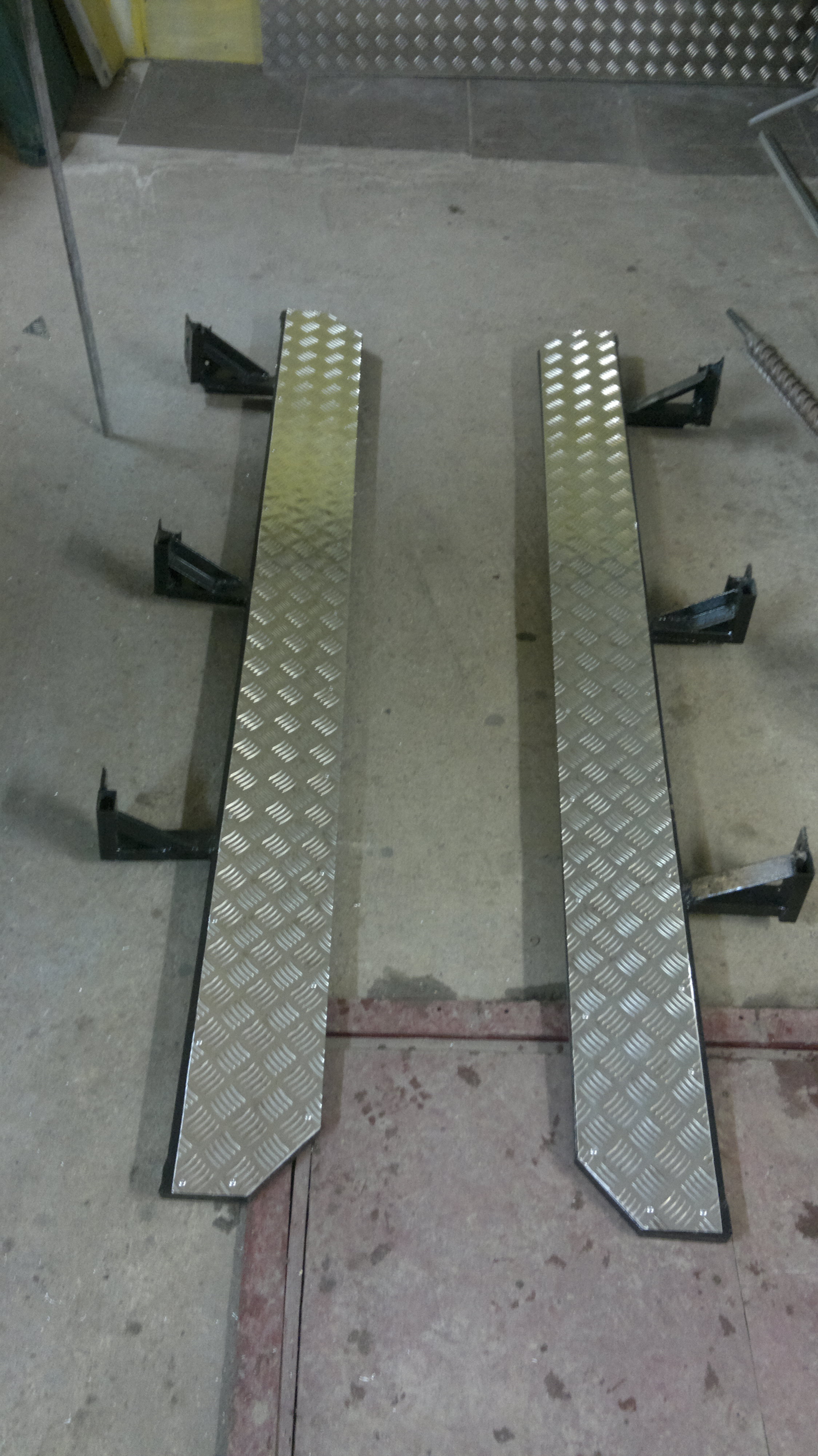

Прошедший МТ23 добил мои и без того кривые и чиненные на 100 раз штатные пороги, которые мне достались в свое время на халяву.
Все это наконец то сподвигло меня на изготовление замены. Вариантов порогов продается масса (цены начинаются от 12000). Пересмотрел варианты конструкций и решил делать. Сначала чертил, а потом все равно пришлось делать, так сказать по месту.
Собрал в кучу ингредиенты (прямоугольную трубу, краску, пачку электродов, клепки, лист рифленки) и замесил. :D
вот что получилось
2012-10-27-684.jpg [ 1.06 Мб | Просмотров: 21418 ]
2012-11-29-714.jpg [ 1.21 Мб | Просмотров: 21418 ]
2012-12-09-743.jpg [ 1.14 Мб | Просмотров: 21418 ]
2012-12-09-744.jpg [ 1.38 Мб | Просмотров: 21418 ]

Ай, молодца!!!
А на прочность проверял? Джек держат?
 Заголовок сообщения: Re: Порядок в багажнике и не только. Или Аццкий самоделкин.
СообщениеДобавлено: 09 дек 2012 21:49
Ай, молодца!!!
теоретически должны, но не проверял, джека нет :D

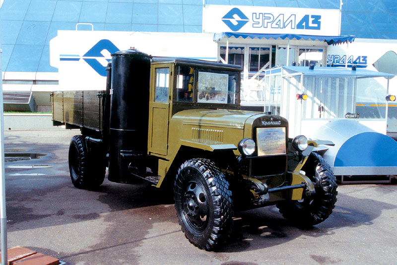

А вот наш, советский аналог-прототип. Ездил на дровах! УралЗИС-21А
