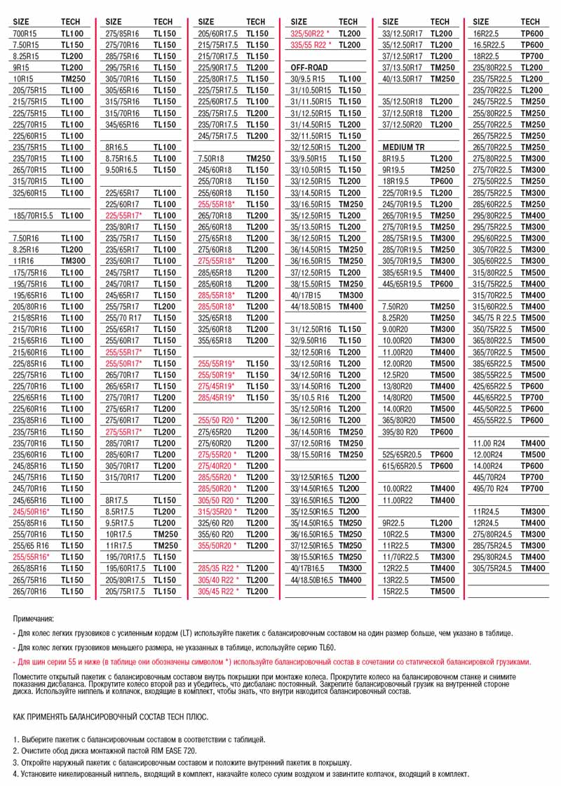

TM500 Компаунд в гранулах (микробисер 454 грамм) для балансировки колес уп. 1 - 546,00
можно мне 4 пакетика таких?
А не слишком тяжелые выбрал? Я остановлюсь на TM250.

Андрей, будешь покупать - спроси плиз про монтажную пасту RIM EASE 720 про которую написано, что ей надо протереть диск перед закладыванием шариков. Что это? Точно надо? Может, она какую-то липкость на ободе создает, чтобы шарики правильно катались? У нас же, как обычно, мануалов не читают, и потом удивляемся, что японская бензопила сказал кряк, а на ВАЗе, даже с импортным оборудованием все равно Жигули выходят :) Конечно, голоса менеджеров-продажников надо фильтровать, но я допускаю, что эта паста может делать что-то нужное. Вопрос сколько стоит и сколько ее надо на пять дисков.
 Заголовок сообщения: Re: Балансировка небалансируемых колес
СообщениеДобавлено: 15 окт 2012 22:18
Андрей, спроси еще про специальный аппликатор для загрузки шариков без разбортировки колес
http://www.tech-russia.ru/bal_compaund.html
Компаунд ТЕСН PLUS для балансировки колес - состоит из стеклянных, прозрачных, откалиброванных по размеру до 1 мм микрошариков с почти идеально круглой поверхностью, напоминающих МИКРОБИСЕР. Размер их таков, что легко позволяет поместить внутрь колеса через стандартный вентиль с помощью специального аппликатора без разбортировки колеса.
На всякий случай :) Вопрос сколько стоит.

Поговорил по телефону с менеджером. Заказал нашу партию для Бибирево (не все тут есть). Завтра обещали привезти недостающее, забирать планирую в четверг, кому-чего-еще - пишите.
Со слов менеджера:
Паста RIM EASE 720 - обычная паста для смазки диска перед натягиванием покрышки, никакого отношения к работе шариков не имеет.
Аппликатор в Россию не поставляется.
Но и толку от него мало - используют его только при спущенном колесе, засыпая шарики через выкрученный ниппель.
При спущенном колесе можно и так пакетик под покрышку рукой засунуть, либо воронку сварганить и через ниппель засыпать
