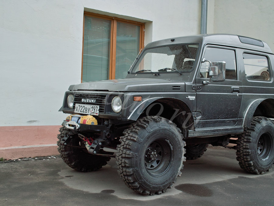

это что за спортивный болид такой, да еще с лебедкой? :D
пока всё чинится, нашел новое увлечение :lol:
IMG_1124.jpg [ 205.17 Кб | Просмотров: 12199 ]

серьезная техника!!!

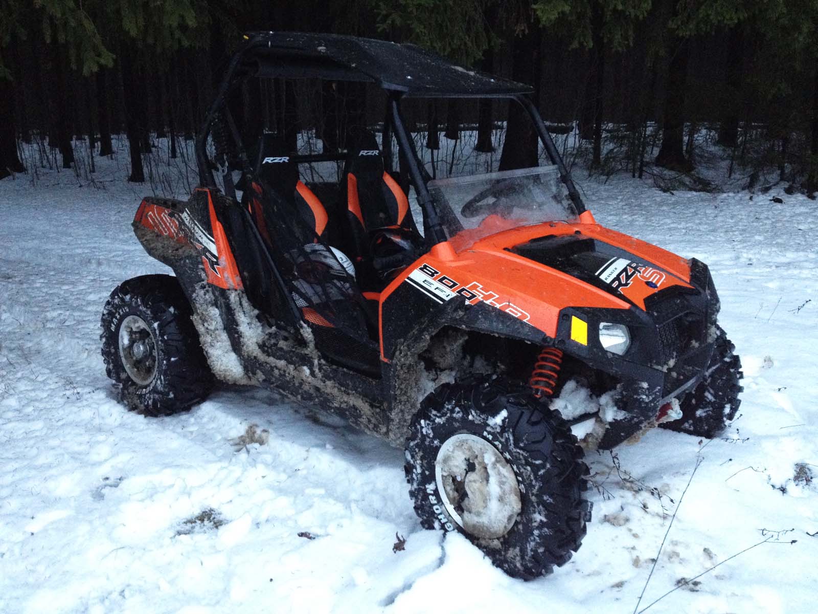

Виталь, прикольный транспорт. Тык у меня почти такой-же :)
Тоже сейчас ставлю второй ам.
.jpg [ 121.8 Кб | Просмотров: 12150 ]
Денис, у тебя трактор побольше.))
