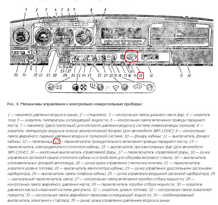

СообщениеДобавлено: 09 фев 2012 09:37
vostok писал(а):
Бывает... Уже точно не помню, но в нем вроде передний мост включается автоматически на первой пониженной, а принудительно только на первой прямой или что-то в этом духе.
Да, так оно и есть:
    На раздатке ЗиЛ 131 стоят конечники включения передка и понижайки. Есть еще реле включения пневмоклапанов. Логика простая. Есть тумблер включения переднего моста, включаешь, когда захочешь. Если включаешь понижайку, передний мост подключаеться автоматом. Тумблером можешь передний мост и без понижайки подключить. Но с понижайкой только все мосты.

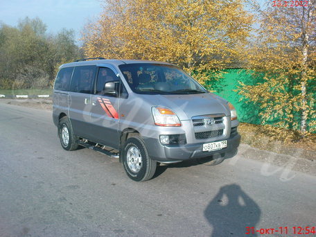

А Старекс как вариант не рассматривается?
2acea7f5.jpg [ 50.19 Кб | Просмотров: 30154 ]

Ну тогда можно брать вот такой вариант
http://cars.auto.ru/cars/used/sale/16040325-46613.html
дешево, можно и есть из чего строить, салон подходящий, полный привод нормальный и не жалко.
И правый руль с такой ценой не страшен.
раскачать его вот примерно до такого
http://petropavlovsk-kamchatskiy.drom.r ... 96776.html
только передний бампер и среднюю подножку в топку, а на перед лебедку и колеса чуть поболе.
СообщениеДобавлено: 16 фев 2012 00:24
Подтверждаю - Делика супер автомобиль! Особенно не новая спейс гир, а старая в квадратном кузове, как по этим ссылкам. С двигателями есть заморочки, но в целом - даже, пожалуй, покруче пикапа будет.

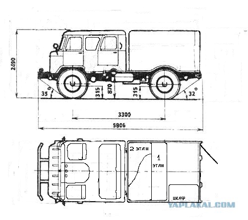

Т.к. более всего подходит вариант Эскудо с его Кантером, то замутить вот такой вариант из старого доброго Газ-66.
-66 проект.jpg [ 92.18 Кб | Просмотров: 30098 ]
Заменить двигатель и коробку, поставив от узкоглазого среднетоннажника или от того же Кантера (хотя маловат по тяге будет наверное) и АКПП с раздаткой, подвеску модернизировать по принципу Русского Мега Крузера (есть тут такой проект мужичка из Иркутска), установить низкопрофильный укороченный кунг от того же 66 (расположение спальников видно из рисунка). При этом вторая половина кабины закреплена на раме жестко, передняя поднимается, а при опускании ложиться на выступ второй кабины через уплотнитель. Кабину (кабины) "зашумить" и утеплить, сидухи поставить от того же Кантера.
В общем, Олег, - прячь Кантер! :twisted:
Как мнение сообщества? Давайте, критикуйте. :)
Может, кто-то подобное где-то уже видел?

А что тут критиковать :)?
Все уже написано кем-то (не помню точно кем) о таком варианте.
При чтении заменить 131 на 66. Вопрос про комфорт за рулем вообще выкинуть, т.к. сидеть с рычагом в жопе и коленками в ушах некомфортно любому... А любая даже тронуться на нем не сможет. Это беда компоновки и замена коробки ничего не даст. Вариант передачи управления коробкой пассажирам второго ряда нами ведь не рассматривается? :wink:
Я за 131-й!
Да, проходимость у 131 супер и в кунге можно квартиру построить. :thumbsup:
Вот только вопрос- во сколько обойдется 1 км пути при его прожорливости? Это для государства данный критерий по фиг.
И потом, во многих городах запрет на въезд грузовиков в центр. И как быть?
Скорость данного агрегата на трассе 70-80 км мах. Сколько ты на Рыбачий или на Алтай ехать будешь? С армейским комфортом за рулем, кстати.
ОТКАЗАТЬ!

Ну, не надо мне мои же посты цитировать.
Про АКПП объясню. Восток, ты в серьез полагаешь, что селектор АКПП непосредственно связан с собственно коробкой? Ну-ну...
Вообще то этот селектор можно в любое место воткнуть, хоть на торпеду.
Про остальное. Найди здесь материал про Русский Мега Крузер.
Мне критика нужна конструктивная, а не " я за 131".
