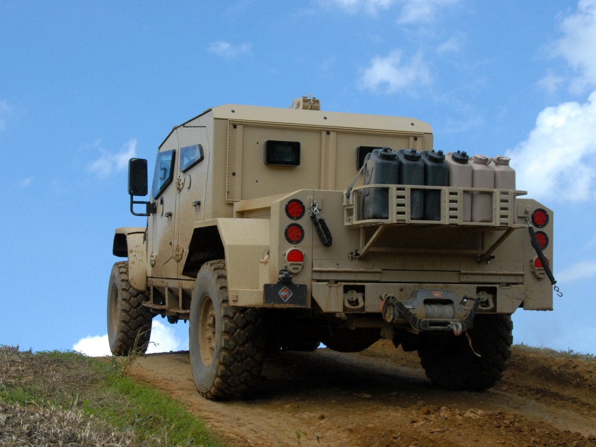

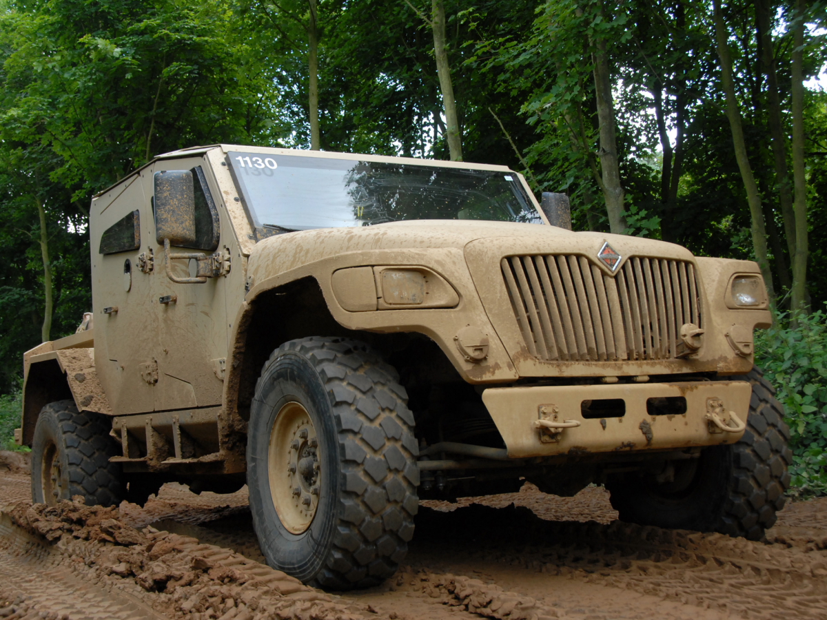

Ему нужно это......
International_MXT_MVA_pic_6127211.JPG [ 1.09 Мб | Просмотров: 23563 ]
International_MXT_MVA_pic_6127811.JPG [ 774.93 Кб | Просмотров: 23563 ]
СообщениеДобавлено: 12 дек 2010 12:57
А что это такое?
Как то лейбл на капоте не разглядеть...

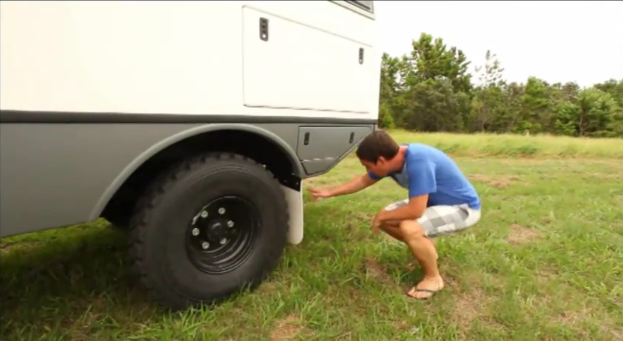

СообщениеДобавлено: 01 апр 2011 21:12

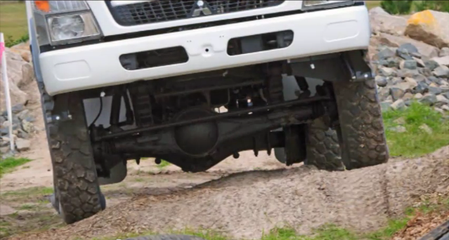

Наконец-то хороший кадр - рассмотрел подвеску, особенно задний мост. Все то же самое, что у меня, офигенной толщины проставка на узком заднем мосту, когда спарку заменяли на односкат.
EarthCriuser.PNG [ 531.12 Кб | Просмотров: 23412 ]
СообщениеДобавлено: 01 апр 2011 21:14
Когда уже начнем твой строить?!!! я готов....
СообщениеДобавлено: 01 апр 2011 21:27

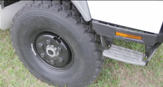

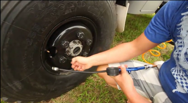

А вот и колесный диск. Нифига не переделанный из родного, спецзаказ. Хорошо видна маркировка резины - Michelin XZL 255x100R16. Значит, ширина диска не более 8". И вылет - обратить внимание на вылет, он визуально даже превышает половину ширины диска, то есть чуть больше, чем +100 мм. Чтобы задние и передние колеса были взаимозаменяемы, задние ставятся в обратную сторону, -100 мм. При таком офигенном вылете толщина проставки по заднему мосту может быть меньше... У меня вылеты +-40 и, соответственно, толстая проставка... Насколько только диск с вылетом -100 можно сделать прочным...
EarthCruiser.PNG [ 494.03 Кб | Просмотров: 23411 ]
СообщениеДобавлено: 01 апр 2011 21:33
Да, по дискам именно так. А эта резина еще и балансируется!

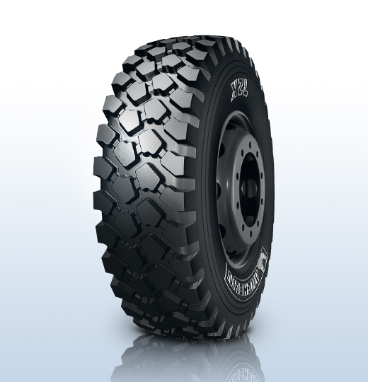

Хороша резина-то...
MICHELIN XZL
http://www.michelin.ru/truck/michelin-XZL-truck
520_540_truck_XZL.jpg [ 148.54 Кб | Просмотров: 23408 ]

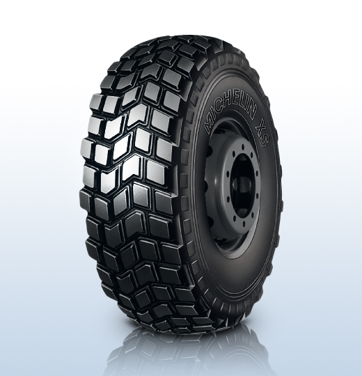

Но вот эта - то же интересно! Каков протектор?
MICHELIN XS
http://www.michelin.ru/truck/michelin-XS-truck
Исключительная мобильность при движении по песку благодаря особому протектору "верблюжий след" (camel foot)
520_540_truck_XS.jpg [ 160.09 Кб | Просмотров: 23408 ]

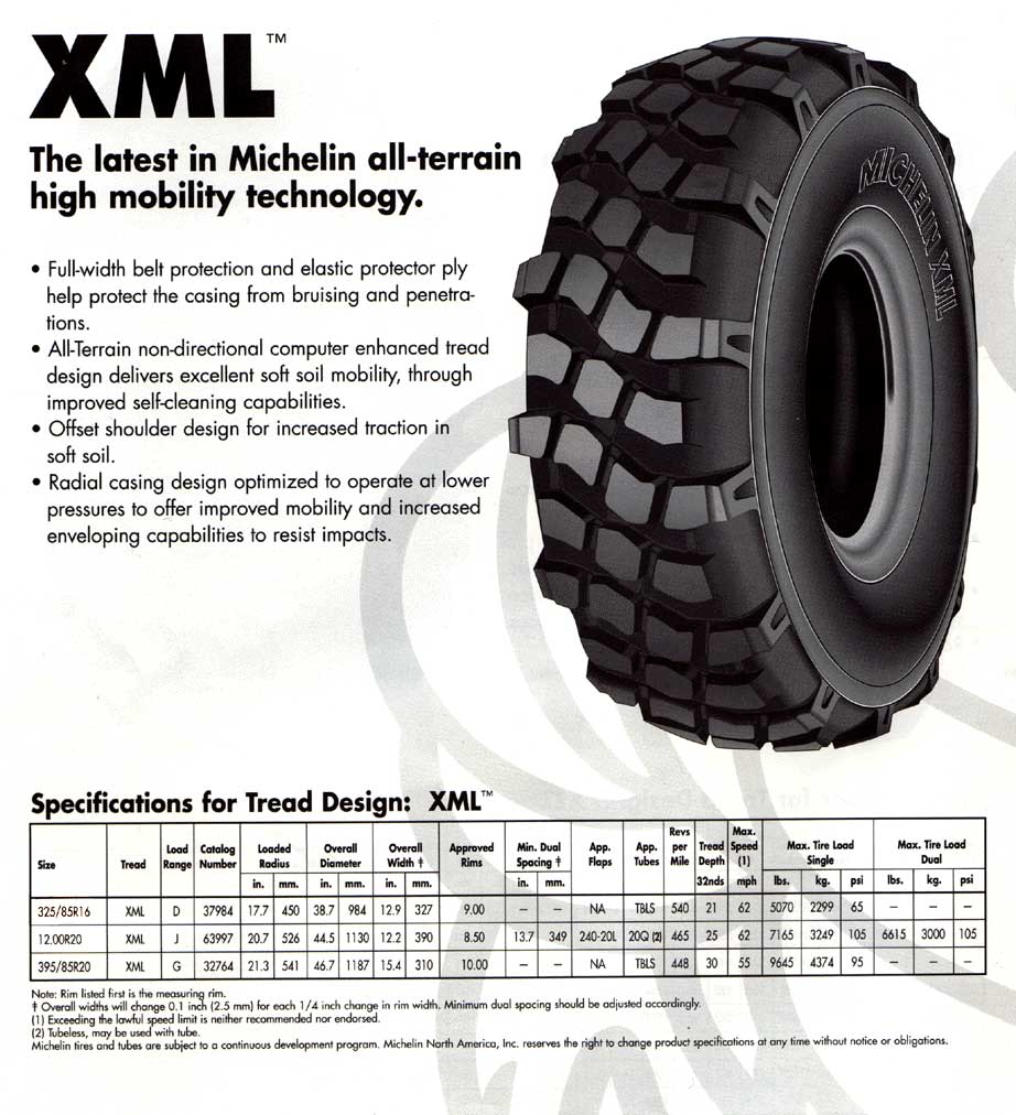

А есть вообще зверь...
Наш размер 325 / 85 R 16 - это размер 37,8" при ширине 12,8"
Хм... как раз на мои диски (у меня сейчас резина 35" шириной 12").
