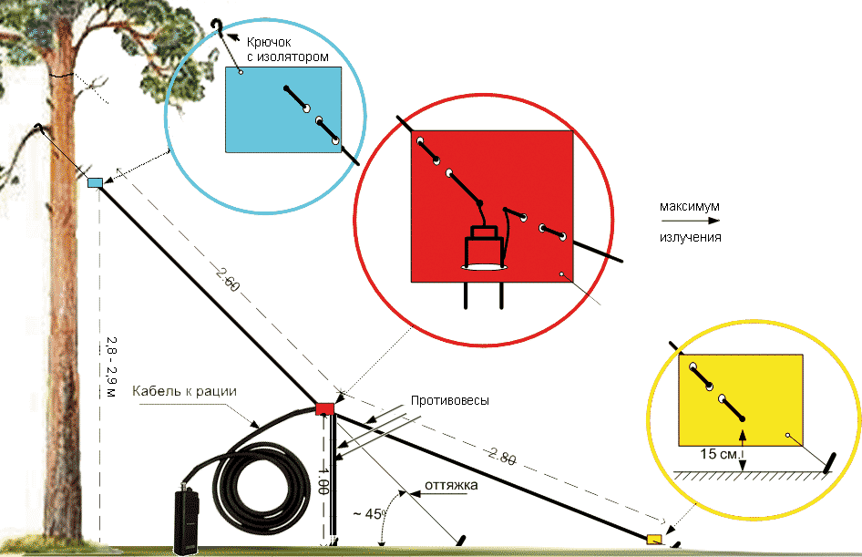

Вы правы. Надо разделять длину мачты и длину антенны. Конечно, чем мачта выше - тем будет лучше, я же перемешал длину мачты и длину антенны на этой мачте.
Вот храню картинку, по которой хочу сделать луч, чтоб всегда в багажнике лежал.
Antenna.gif [ 57.96 Кб | Просмотров: 18446 ]
10 Вт до Америки?... Хоть и океан, но ...черт его знает. У меня на FT840 до 100 Вт + диполь на крыше... не в любую погоду до Камчатки достреливал :). До Магадана с разным качеством - всегда. На том конце девчонка в КУнГе на пригорке сидела с мачтой 11 метров. Что у нее по Ваттам было, конечно, не помню уже.
