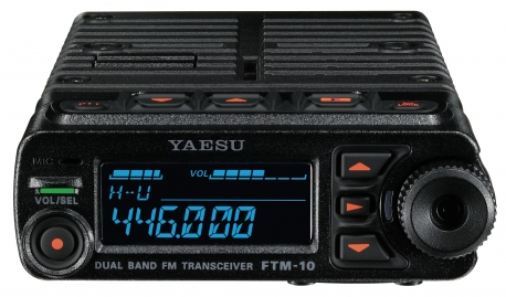

вот такую, например:
full_1323429034_FTM-10R.jpg [ 99.21 Кб | Просмотров: 18805 ]
называется Yaesu FTM-10R
выдает 50Вт на 144Мгц и 40Вт на 433Мгц, пыле- влагозащищенное исполнение, очень компактная, съемная передняя панель
я себе такую купил и уже поставил.
пока временно под сиденьем, но надо выносить и добавлять внешний динамик, т.к. встроенный слабоват.
ссылка на характеристики и описание - http://www.yaesu.ru/tovar_yaeftm-10.php
