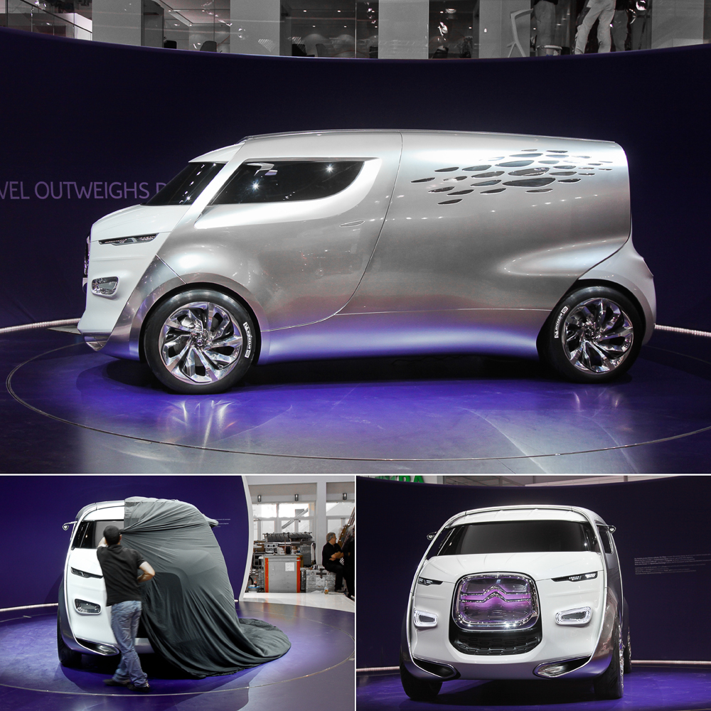

всегда поражался творениями инженеров Ситроена!
очередной шедевр от них http://auto.mail.ru/article.html?id=35213
пока в виде концепта, но скоро пойдет в серию.
и это совсем не офф по теме - он будет полноприводным :wink:

:shock: Во мля,Максим да это же уродство какое то!!! че ты там нашел?(буханка) :shock:

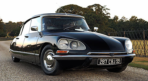

когда-то вот про эту машину тоже говорили "убожество" когда она только появилась.
а сейчас за ней коллекционеры гоняются :wink:

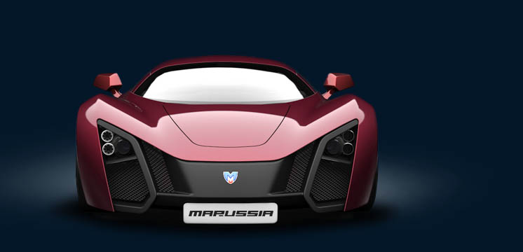

но маруся тоже симпатично выглядит.

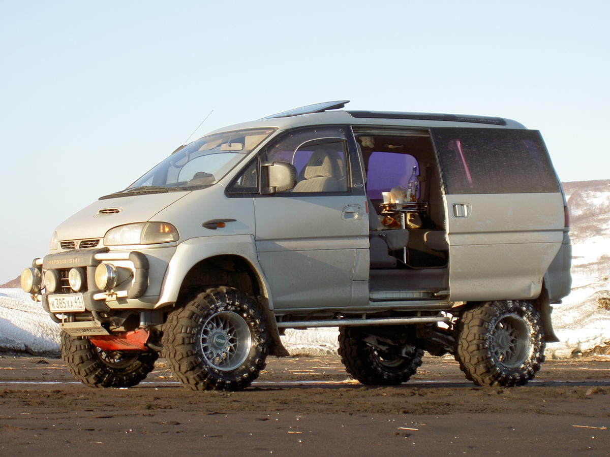

да уж это так, больные люди :(
по мне вот,

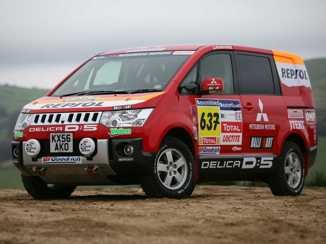

делика 5
