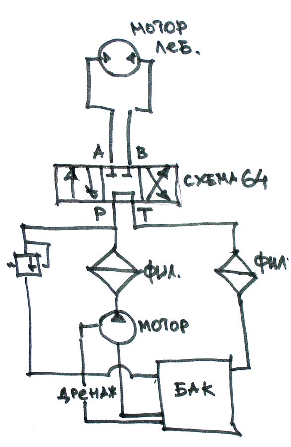

для этих целей был установлен КОМ на раздатку, куплен аксиальнопоршневой насос прокачки более 60л в минуту, клапанная группа 64 схемы и группа бесопасности (клапан)

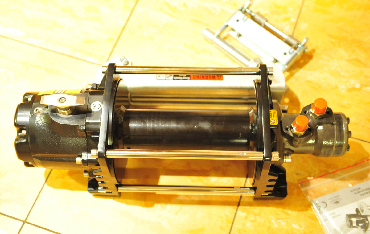

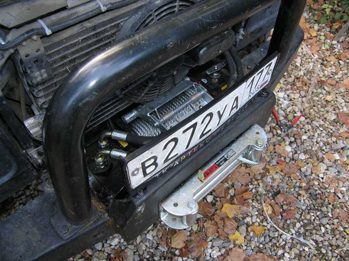

лебёдка выбрана Come up 10000сю - производственная, на датском моторе Danfoss.
ASC_6380.JPG [ 177.74 Кб | Просмотров: 49114 ]
ASC_6401.JPG [ 135.83 Кб | Просмотров: 49114 ]

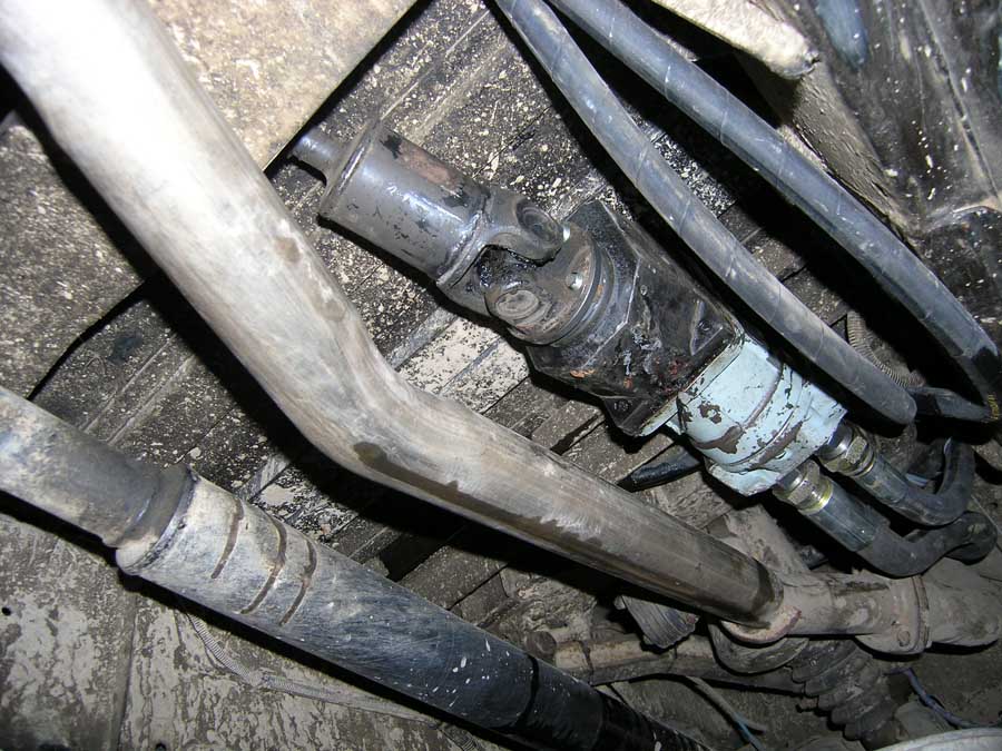

насос установлен через карданную передачу на место банки глушителя (сейчас агрегат, от греха подальше, закрыт 6мм листом амг5 :lol: )

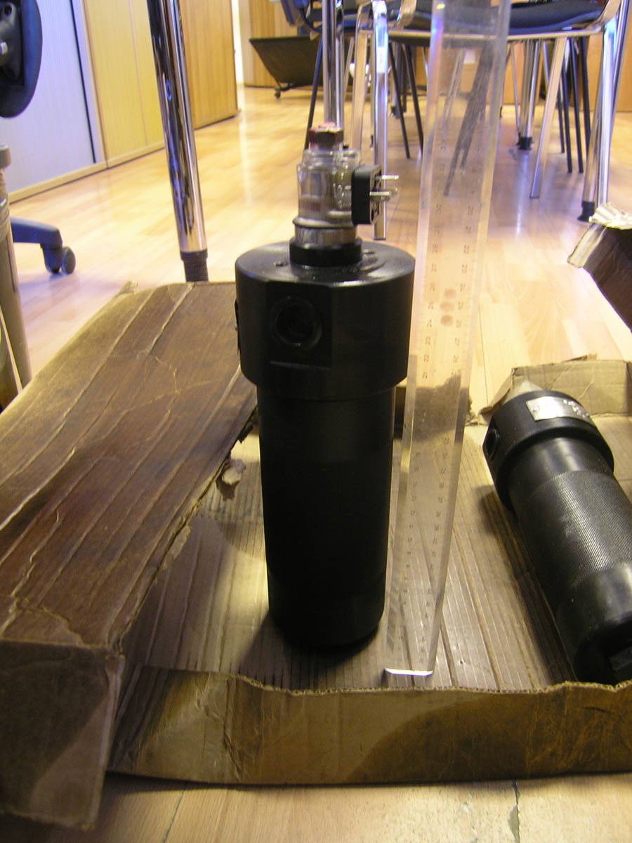

фильтра послучаю: на 380 очков - на 160 в тот момент не было.))))

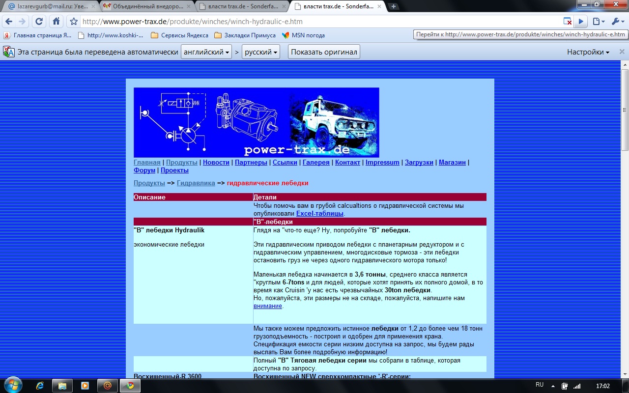

когда я начал искать инфу по этой теме, то особо ничего не было:
схемой разжился у заведующего кафедрой гидравлики буаманского инста.)))
вот, более компактное, но менее производительное оборудование:
http://www.power-trax.de/produkte/projects/landy-e.htm

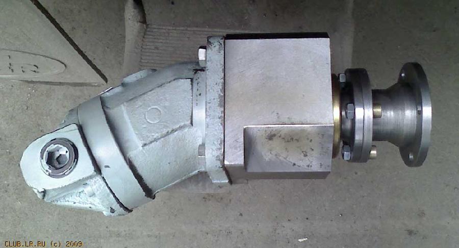

мотор-насос вот этот: http://www.gidroprivod.ru/products/apnm/mg28-32/
у него 28кубиков за один оборот.
чем больше оборотов, тем выше скорость на лебёдке
оптимальной работы насоса можно достигнуть на 4 передаче (ком сидит на первичном валу раздатки)
большой плюс аксиальнопоршневого в том, что объём жидкости строго нормируецца (в отличии от шестерёнчетых насосов (НШ), где объём достигаецца скоростью вращения) и даже при низких оборотах примерный объём будет 28 кубиков умножить на кол-во оборотов.
вот он с адаптером под фланец:
DC090407002.jpg [ 53.52 Кб | Просмотров: 49086 ]
соответственно, чтобы иметь такие обороты на первой передаче (тем самым хоть както сравнять скорость вращения колёс и скорость лебёдки) надо повысицца редуктором с числом, к примеру, 6.0

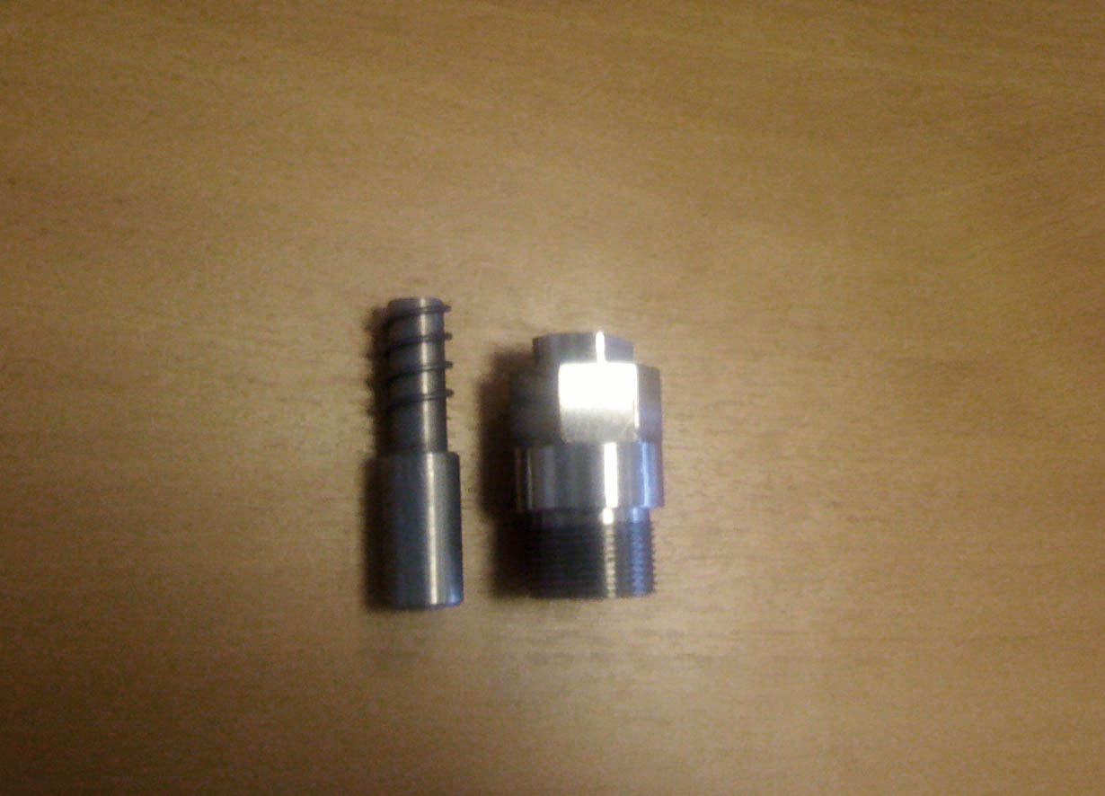

недавно загнул нагрузкой стопорный штифт на планетарке (лебёдка 10тыщ!).))))
выточили из инструменталки на 15мм длиннее..
Новый.jpg [ 100.31 Кб | Просмотров: 49086 ]

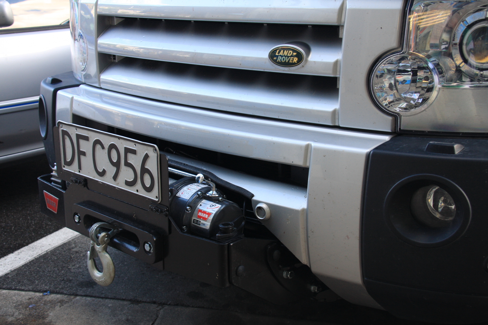

Друзья, а кто-нибудь может установить гидравлическую лебедку на Дискавери 3?

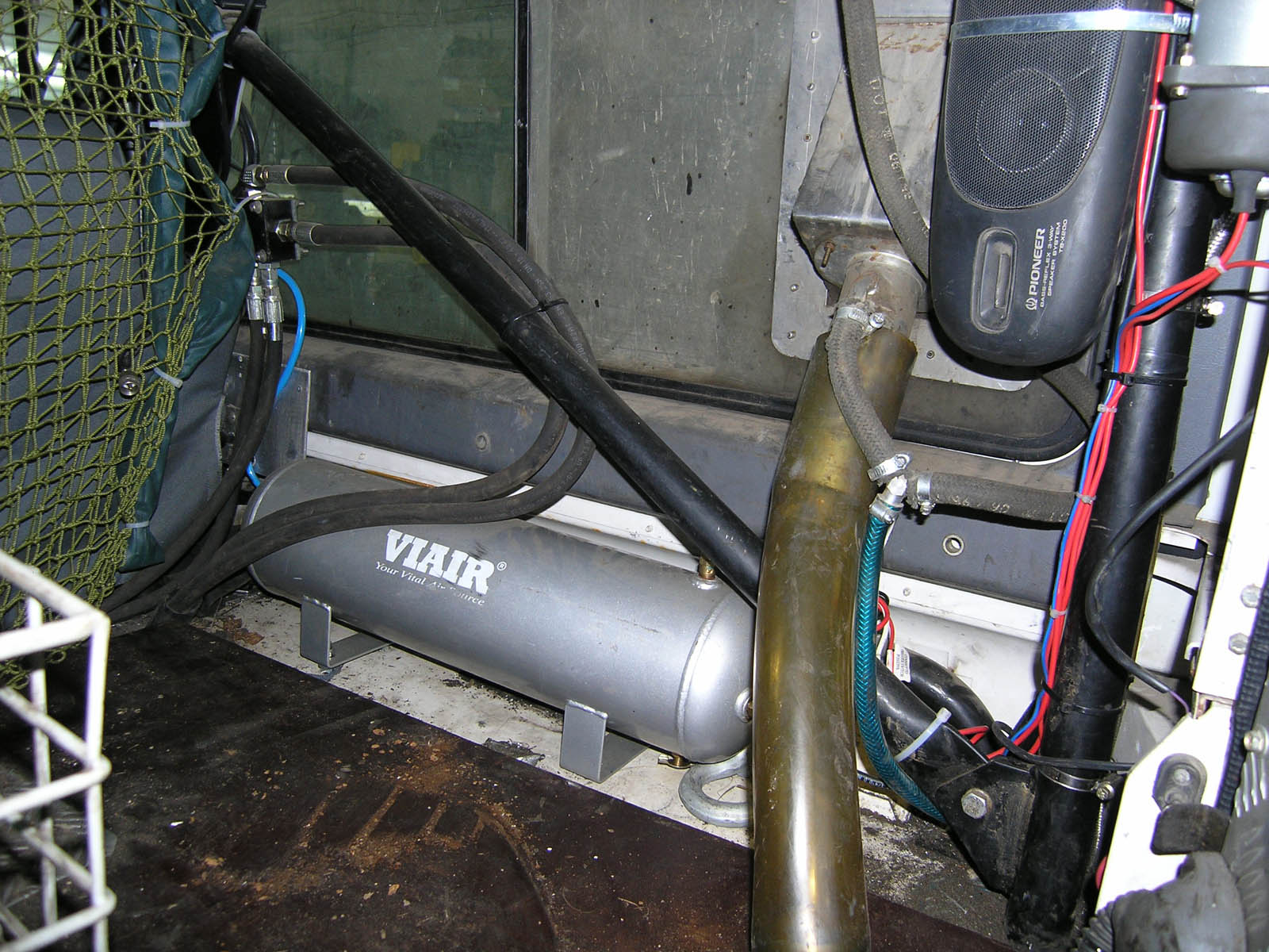

ещё одна система (белый 110):

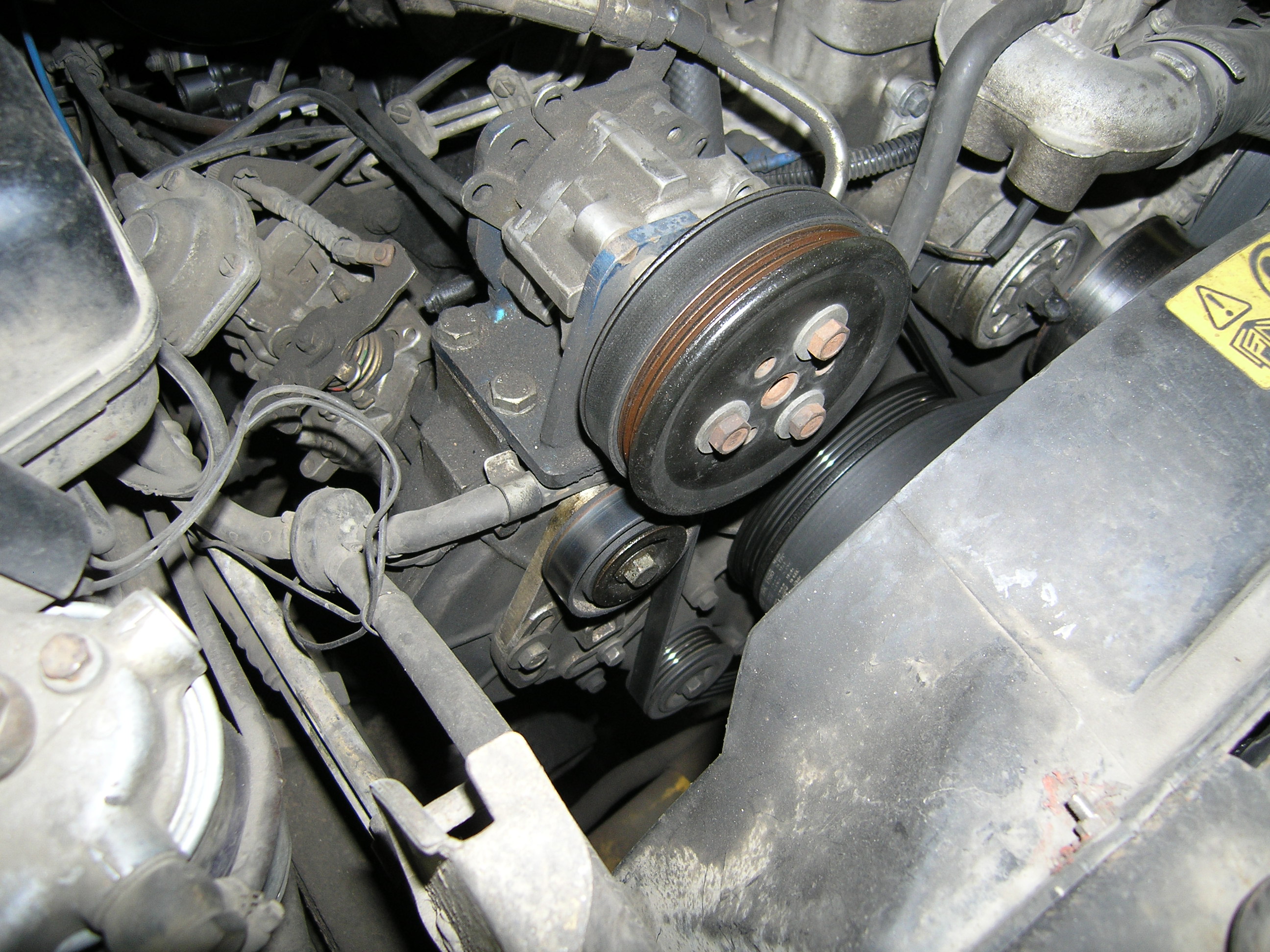

гидронасос (в этом случае использован стандартный насос гидроусилителя) под Малямаркет12 выполнен на месте кондиционерного места.
то, что предлагает производитель, а именно подключить прокачку к гидронасосу руля, лучше не делать:
это вмешательство в систему рульуправления - запрет эксплуатации тс.
насоса не хватает для двух агрегатом (руль и лебёдка) - будет совсем медленно
301107 (28).JPG [ 1.04 Мб | Просмотров: 49061 ]
установлен маленький бачок - обусловлено малой производительностью лебёдки
DSC_1962.jpg [ 158.46 Кб | Просмотров: 49061 ]

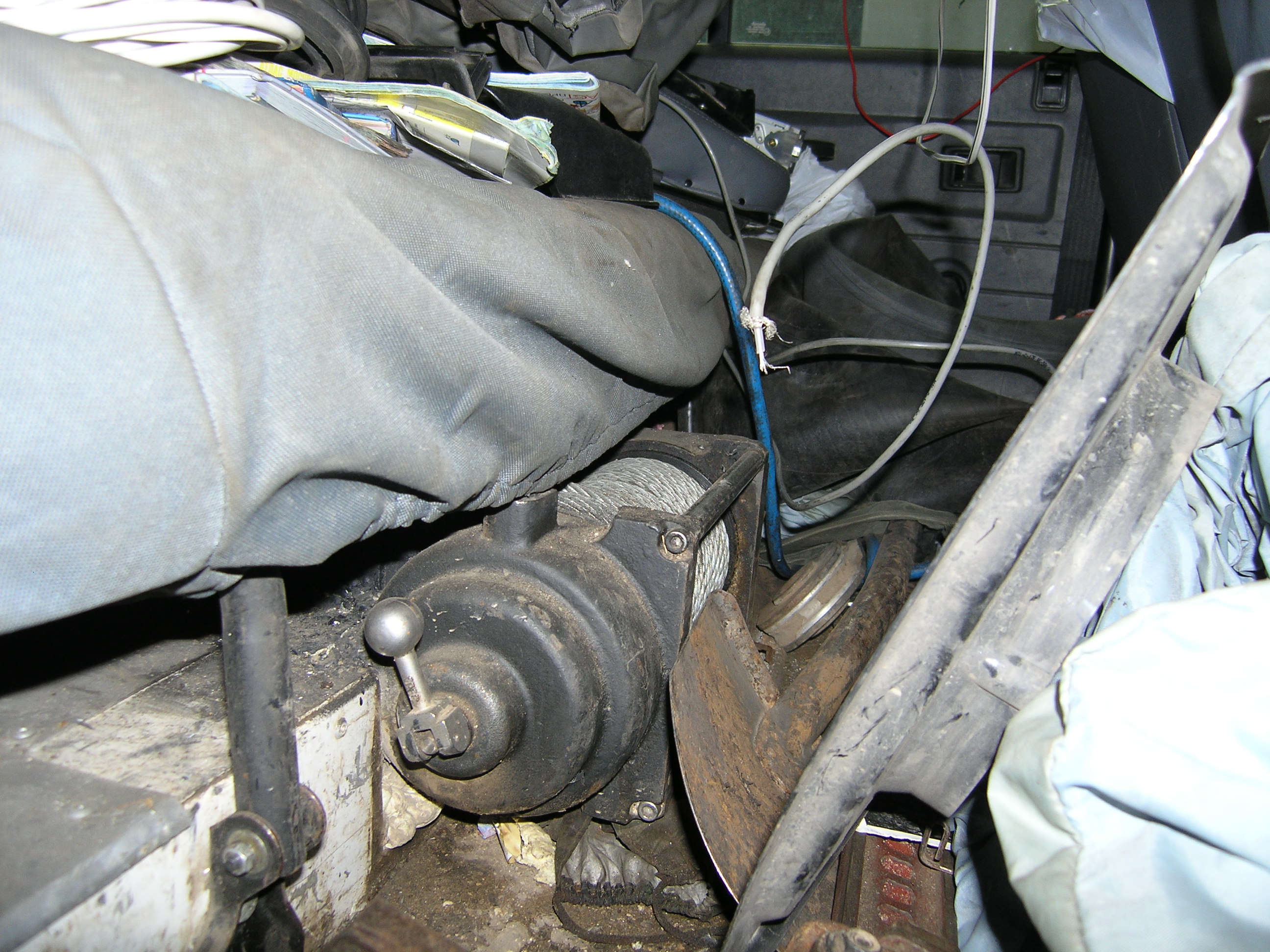

лебёдка Центральной установки - работает только назад
301107 (44).JPG [ 1.01 Мб | Просмотров: 49061 ]
301107 (38).JPG [ 983.02 Кб | Просмотров: 49061 ]

Да, видимо, на Дискавери 3 гидравлических лебедок ни кто не ставил... :(
