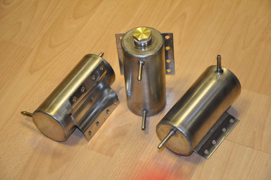

СообщениеДобавлено: 10 дек 2010 14:33
сделал сепараторы - от выброса масла в общую магистраль.))
DSC_0316.JPG [ 68.34 Кб | Просмотров: 16109 ]
 Заголовок сообщения: Re: Сапуны и компрессор на Д3
СообщениеДобавлено: 10 дек 2010 23:55
Вот примерно об этом я и говорил, мне такие надо
