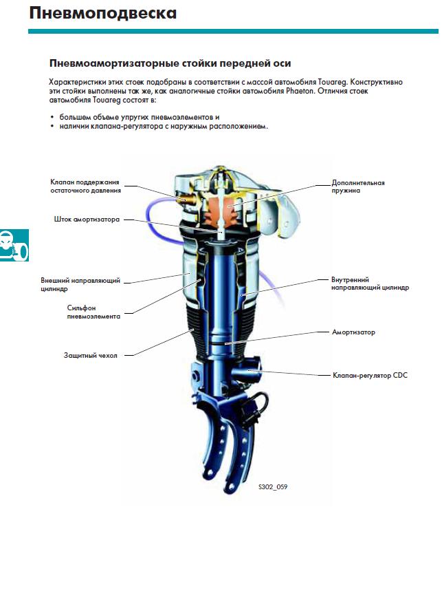

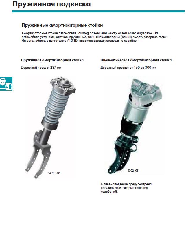

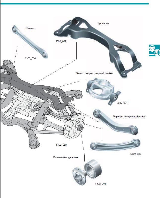

СообщениеДобавлено: 16 фев 2012 18:30
Ну держи.
Подвеска для пружин и пневмы устроена одинаково и различается только упругими элементами.
.JPG
.JPG [ 66.21 Кб | Просмотров: 24218 ]
1.JPG [ 61.26 Кб | Просмотров: 24218 ]
вот для сравнения конструкция стоек
2.JPG [ 47.67 Кб | Просмотров: 24218 ]
Т.е. предельные ходы подвески для разных типов упругих элементов идентичны
Ну и еще тебе утройство пневмостоек до кучи
3.JPG [ 55.03 Кб | Просмотров: 24218 ]
4.JPG [ 39.01 Кб | Просмотров: 24218 ]
Итог. Конструкция пневмоподвески революционно ничем не отличается от обычной независимой подвески на пружинах, применяемые например на Патфайндере или Паджеро.
В предельных углах (т.е. во внедорожном режиме) подвеска отыгрывает в крайнее нижнее положение и у нее пропадает ход отбоя.
Углы установки колес конечно же при этом меняются, но во-первых есть определенные допуски по ним, а во-вторых, даже если углы и уходят из допусков, то на износ резины это большого влияния не оказывает, т.к. используются такие режимы подвески на нетвердых поверхностях и при небольших скоростях. Программно ограничивается скорость использования таких предельных режимов и при превышении этих скоростей подвеска сама опускается в более низкое положение
