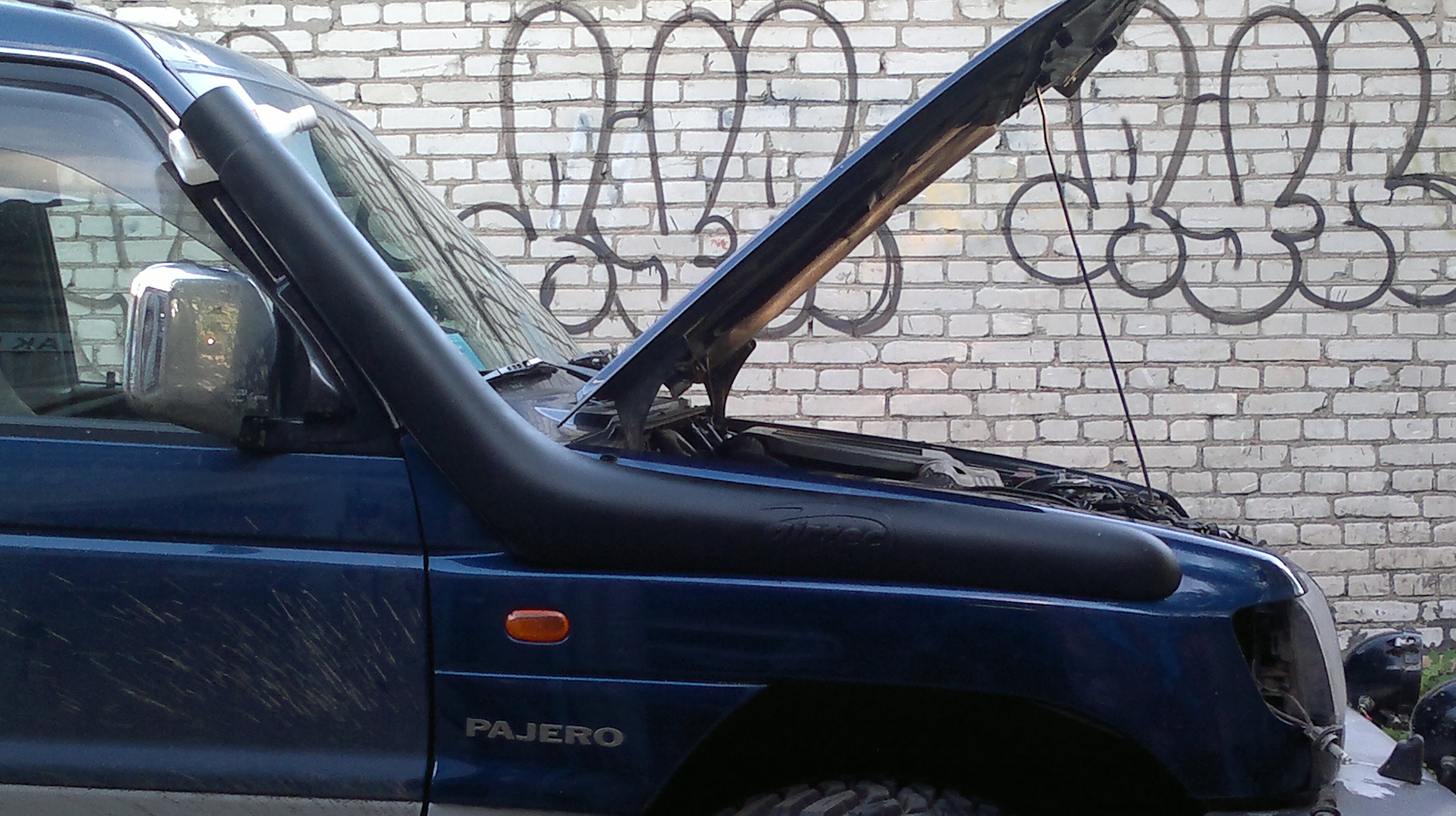

Умудохался 4.5часа, за все время работы было сломано 3-сверла, 1-надфиль и чуток покарябано лакокрасочное покрытие автомобиля, за то все отлично весит.
пы сы: вот думаю как проверить герметично ли Я все сделал?

А ты нырни! :laughing4:
 Заголовок сообщения: Re: шноркель
СообщениеДобавлено: 06 авг 2011 06:12
нет ты сам так проверяй, а если течь и хана движку?
СообщениеДобавлено: 06 авг 2011 23:10
А я как раз так и проверил: стукнет двигло или нет. Евгений должен помнить, и Гоблин тоже. :laughing4:
Со всей ответственностью заявляю - СТУКНЕТ! :lol:
А вообще то можно закрыть гуся поплотнее - движок должен отозваться падением оборотов вплоть до остановки.
(Но, говорят, лучше до остановки не доводить)
Помню, помню. Такое не забывается. :cry: А проверить тебе Денис правильно сказал как. :occasion14:
СообщениеДобавлено: 08 авг 2011 12:18
заодно и посмотреть состояние гофр от фильтра :lol:
зы. только несколько раз подряд не надо зажимать - может насосать какойнить фигни из картерной трубки..)

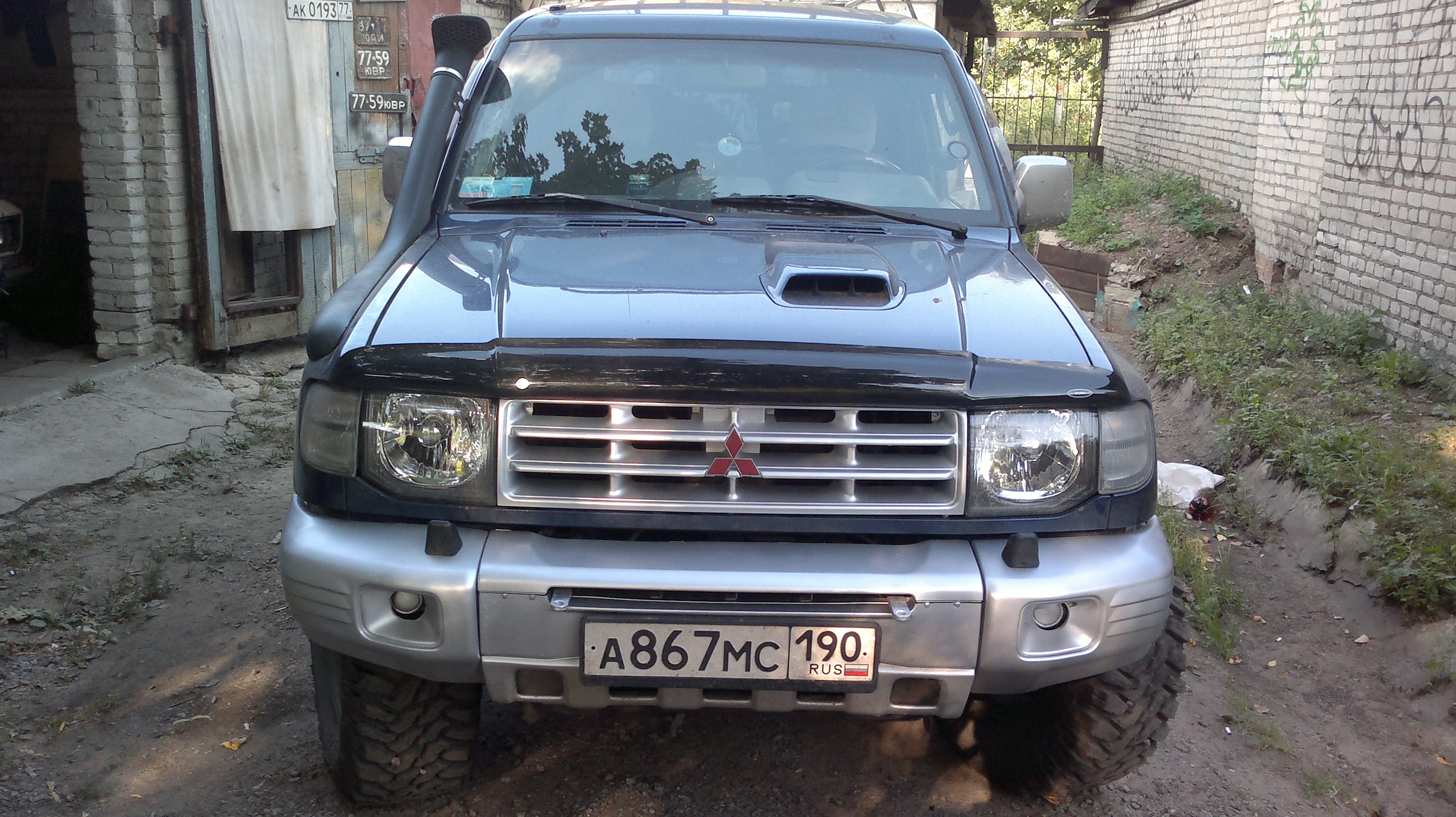

08082011124.jpg [ 1.19 Мб | Просмотров: 30896 ]

Зачет. :thumbsup: Растешь понемногу. :occasion14:
СообщениеДобавлено: 09 авг 2011 10:19
А чего фотки выкладывать все из гаража? Если поставил девайс - так сразу в испытания. не для красоты ж! :violent1:
Не зачет :mrgreen:
СообщениеДобавлено: 09 авг 2011 19:28
Олег приветик, испытания будут однозначно!!! вот только надо еще семь раз все проверить и один раз хорошо нырнуть :wink:
