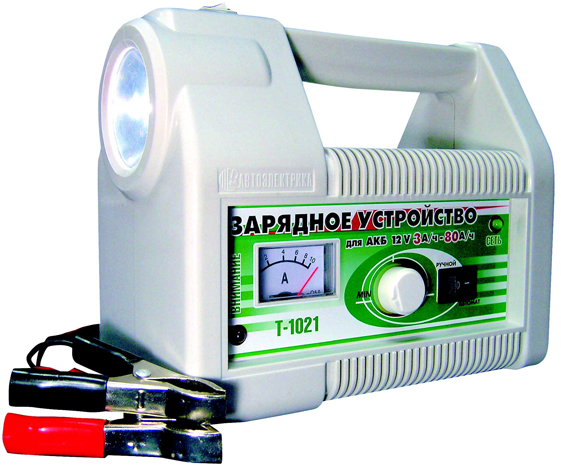

Итак, решение найдено! Взяли генератор ЭНЕРГО 1000 к нему зарядное устройство Т-1021
http://www.avtoelektrika.ru/t1021.php
После всех консультаций со специалистами, выяснил, что при зарядке аккумулятора нет необходимости отключать внешние потребители от аккумулятора, т.е это нам позволяет вечером, когда идёт освещение лагеря, и генератор всё равно тарахтит, подпитываем аккумулятор без переподключения холодильника, и следующие сутки или двое спокойно используем аккумулятор как источник энергии.
Вернусь с рыбалки, отпишу о работе данной схемы работы.
t-1021.jpg [ 258.54 Кб | Просмотров: 36665 ]

S.A.V. писал(а):
Спасибо всем за советы!
Очень интересно, ждем-с :thumbsup:
http://www.avtoelektrika.ru/t1021.php писал(а):
номинальное напряжение АКБ 12 V
ток заряда 0,1 А - 7,5 А
потребляемая мощность 130 Вт
Не забудь только указать - когда ты этим зарядником заряжал аккумулятор без переподключения холодильника, холодильник был включен или был выключен. И заодно бы померять, какой ток по 12 В берет холодильник.

Холодильник-то. оказывается, не прожорливый. 7,5 - 2,5 = 5 А остается на зарядку аккума. Медленно, но заряжается. 55 А*ч за вечер (5 часов работы генератора) зарядится, если с нуля, то примерно наполовину. Но ты же его в ноль усаживать не будешь.

S.A.V. писал(а):
Генератор ЭНЕРГО 1000 к нему зарядное устройство Т-1021.
Вернулись с рыбалки, отработали данную схему.
Плюсы:
1.зарядное устройство Т-1021 имеет два режима зарядки аккумулятора ручной и автоматический, поэтому выставив автоматический режим, не надо заморачиваться, что выкипит аккумулятор, электроника всё отслеживает. Да ещё один плюс-это малый вес устройства.
2. данное устройство позволяет производить зарядку аккумулятора не отсоединяя аккумулятор от сети автомобиля, т.е. не надо перекидывать провода и выключать дополнительное оборудование, т.е. автохолодильник.
3. Данная связка позволяет в течении продолжительного времени поддерживать работу доп.оборудования без постоянной работы генератора, т.е использовать исключительно аккумулятор ( а это значит, что нет постоянного шума издаваемого бензогенератором.)
Минусы:
1. ток зарядки хотелось бы побольше чем 7,5 А, поскольку время работы бензогенератора составляло примерно 4-5 часов, то и зарядка аккумулятора соответственно проводилась только в течении этого времени, т.е. зарядка аккумулятора не производилась полностью. ( но всё равно хватало, чтобы поддерживать работоспособность аккумулятора в течении следующих суток, т.е если грубо сравнивать, то зарядка аккумулятора в течении 5 часов компенсировала расход аккумулятора в течении следующих суток.)
Вывод;
Для "матрасного" отдыха в течении недели очень удобно использовать данную схему, при наличии доп.оборудования (холодильник и т.д.). Поскольку генератор используется как для освещения так и для зарядки всех электронных устройств (включая зарядки аккумуляторов эхолота), то можно и потерпеть мерное жужжание бензогенератора в течении какого-то времени. А главное при наличии холодильника, и продукты можно использовать более свежие, а не только есть тушенку ( мы брали свежую баранину), и напитки пить холодные.
