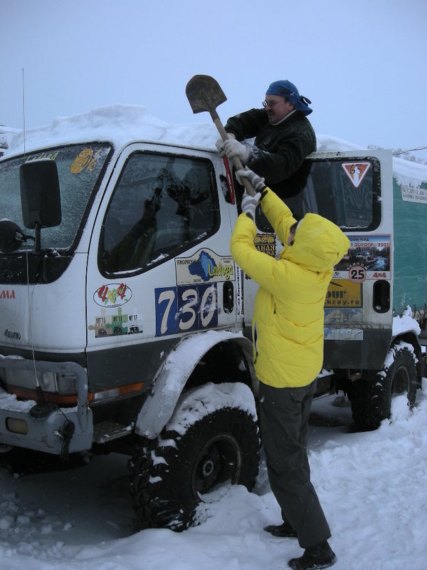

СообщениеДобавлено: 23 янв 2012 16:42
Машины бываю тоже капризны...
Самураииникогда!
Хотя ,согласен,чем ты его кормильца ,так он тебе и служит.....
Картер-монстр!в самом широком и хорошем смысле......
Да простят меня дефосектанты ......:)
Комментарий к файлу: Минус 17.месяц на морозе,первый выезд в год Дракона,завелся как Жириновский
