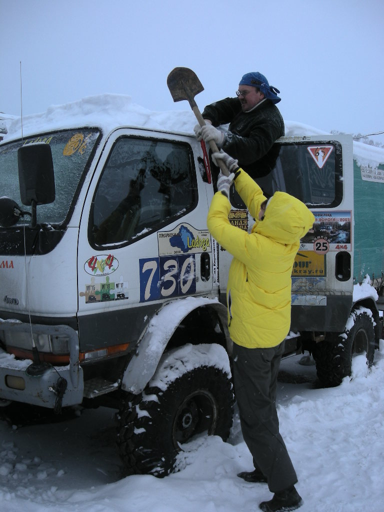

Картер-монстр!в самом широком и хорошем смысле......
Да простят меня дефосектанты ......:)
Комментарий к файлу: Минус 17.месяц на морозе,первый выезд в год Дракона,завелся как Жириновский
