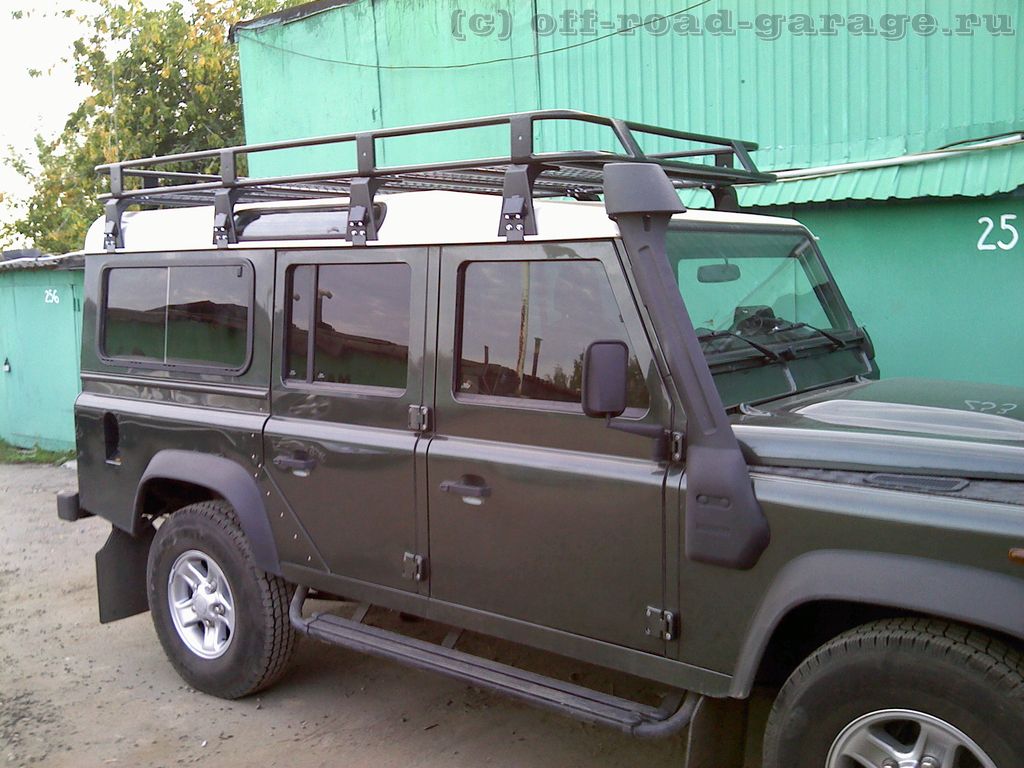

Сегодня внимательно рассмотрел конструкцию багажника - решил буду делать сам по образу и подобию родного. переднюю и боковые вертикальные стенки будут из стеклоткани+эпоксидка="почти карбон", каркас либо алюминий, либо тонкостенная сталь. Крепления будут без рейлингов, сразу в штатные крепления, дно - лист алюминия. Окрасить потом можно порошком.
Вот. :tongue3:
При работе буду делать фотки, потом выложу, вдруг кому пригодятся.

Как я понимаю грузоподъемность у родного экспедиционного багажника на Д3 это 54 кг. У меня столько наверное одна запаска весит. Конечно грузить на верх машины 80 кг топлива + 50 кг запаску, согласен, не правильно из-за смещения центра тяжести, но топливо где-то надо везти. Я сомневаюсь что успею сделать доптопливный бак в нишу запаски, что в принципе решило бы проблему с перевозкой топлива.
Что касается самого багажника, то его конструкция будет как этот примерно:
korzina.jpg [ 136.5 Кб | Просмотров: 40447 ]

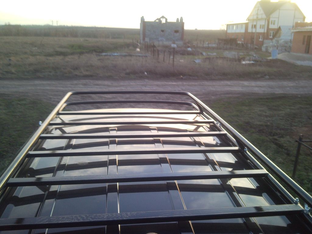

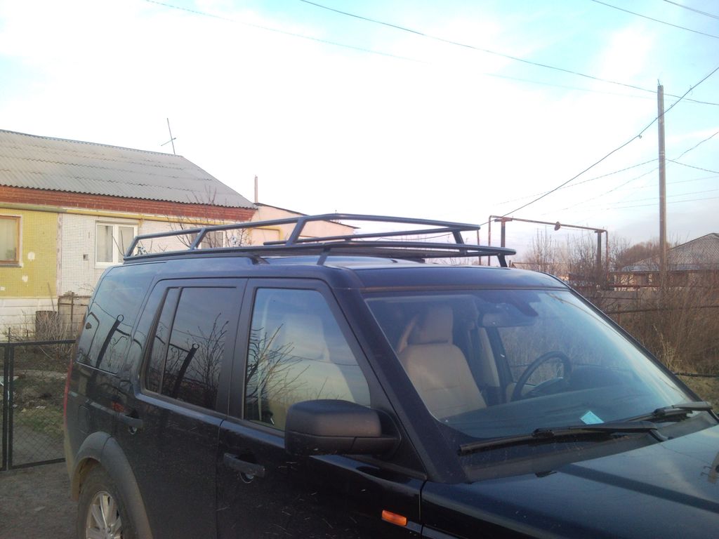

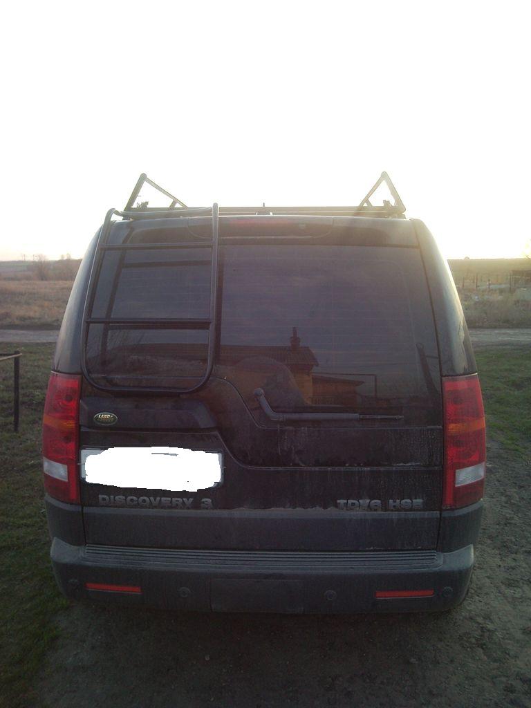

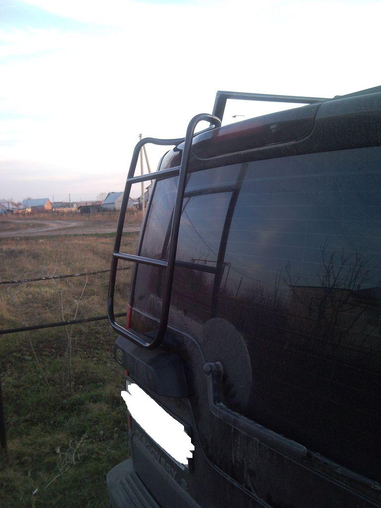

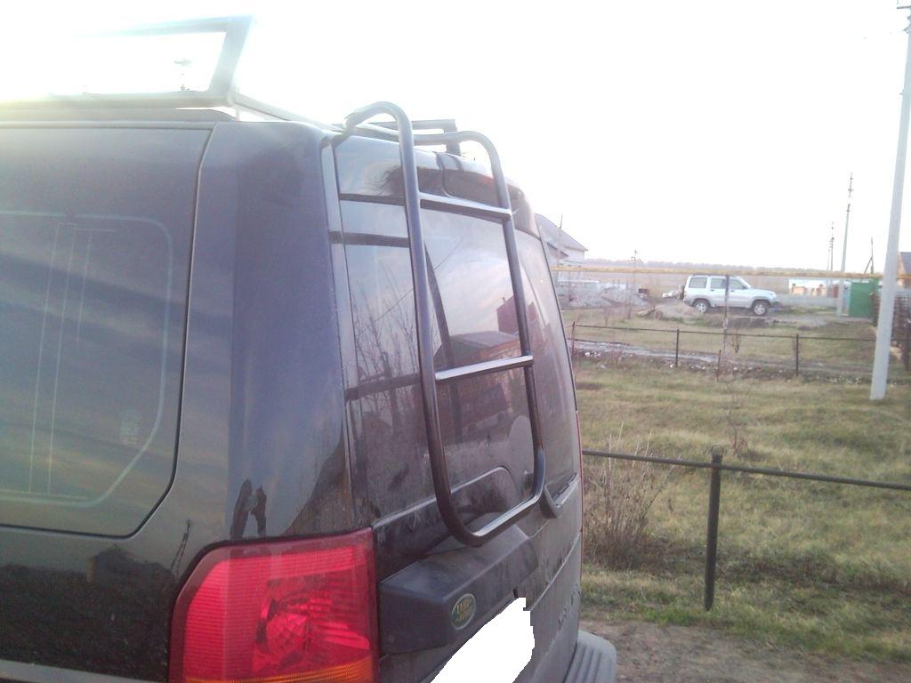

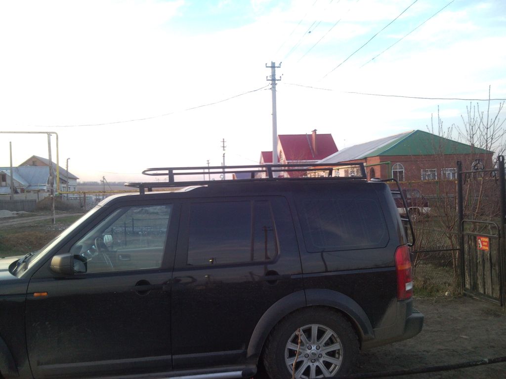

Готово!
SNC00018.jpg [ 70.44 Кб | Просмотров: 40231 ]
SNC00019.jpg [ 84.35 Кб | Просмотров: 40231 ]
SNC00020.jpg [ 61.64 Кб | Просмотров: 40232 ]
SNC00021.jpg [ 98.41 Кб | Просмотров: 40232 ]
SNC00022.jpg [ 134.44 Кб | Просмотров: 40232 ]
SNC00023.jpg [ 87.88 Кб | Просмотров: 40232 ]
SNC00024.jpg [ 115.04 Кб | Просмотров: 40232 ]
SNC00025.jpg [ 87.15 Кб | Просмотров: 40231 ]
Один нехороший момент - аэродинамеческий гул с 40 км/ч. Думаю что делать.. :BangHead:

Однако, вкусно выглядит. И одновременно - как-то слишком воздушно и невесомо :)
Про аэродинамический гул - так он значительно изменится, когда багажник упакуешь полностью грузом.
Хотя любой значительный звук означает, что на его выработку расходуется дополнительное топливо :)

Сегодня водрузил колесо на багажник. сделал тестдрайв - все равно гудит. Характер гула - вибрация.

Закрой переднюю часть пластиковым обтекателем.

Жень, расскажи о результатах борьбы с дефектом. Интересно все же.

Переварил конструкцию. На дно буду стелить сварную сетку. Сейчас как раз в процессе - скоро выложу фотки и результаты тестов. С обтекателем решил пока не заморачиваться, т.к. источник гула думаю устранить конструктивом каркаса.
