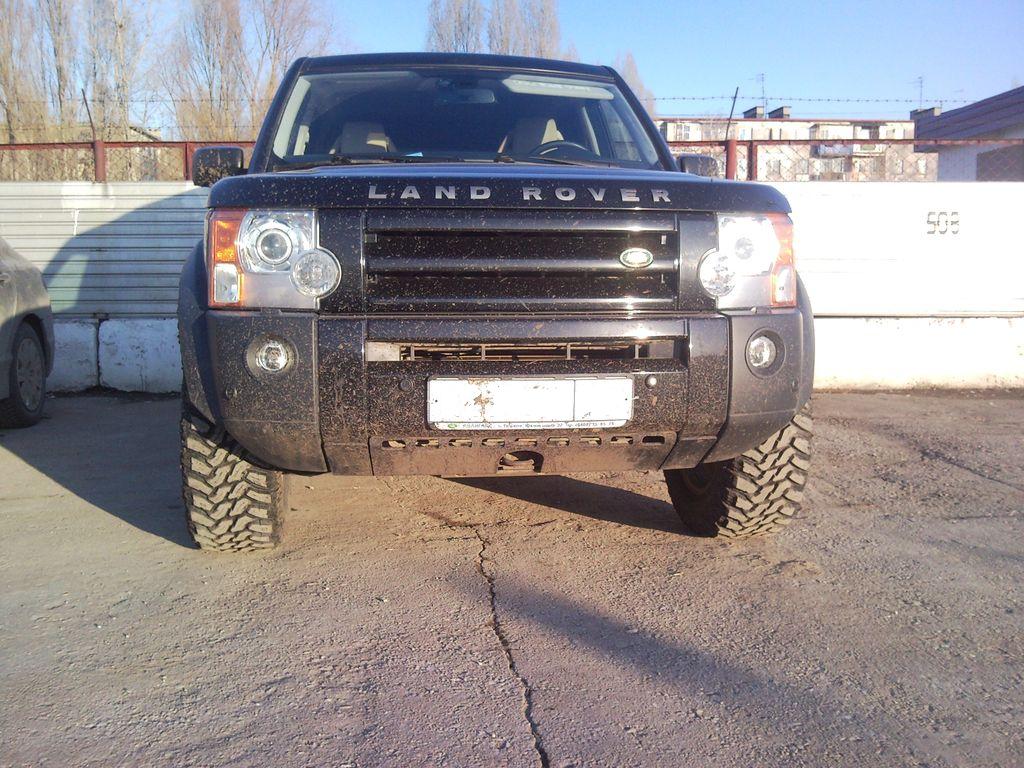

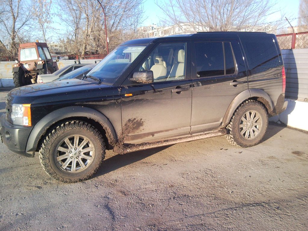

Переобулся сегодня в Куперы, переставил на оригинальные диски. На выходных попробую сдутое колесо как запаску подвесить. Размер 275/65/18.. Цепляют:
1. Переднее левое колесо при макс. повороте направо - за подкрылок в районе патрубка вебасты.
2. Задними колесами за выступ в подкрылке в передней части задней арки при итерации "внутрь" колесной ниши. В этом месте со временем протрется дырка, надо что то придумывать.
SNC00013_1.jpg [ 217.58 Кб | Просмотров: 34141 ]
SNC00015_1.jpg [ 185.43 Кб | Просмотров: 34141 ]

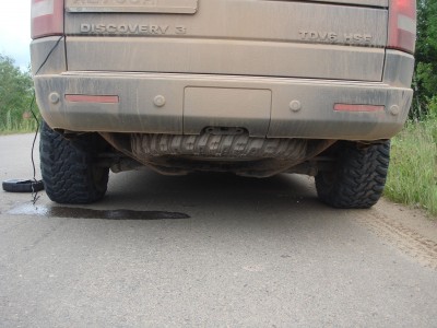

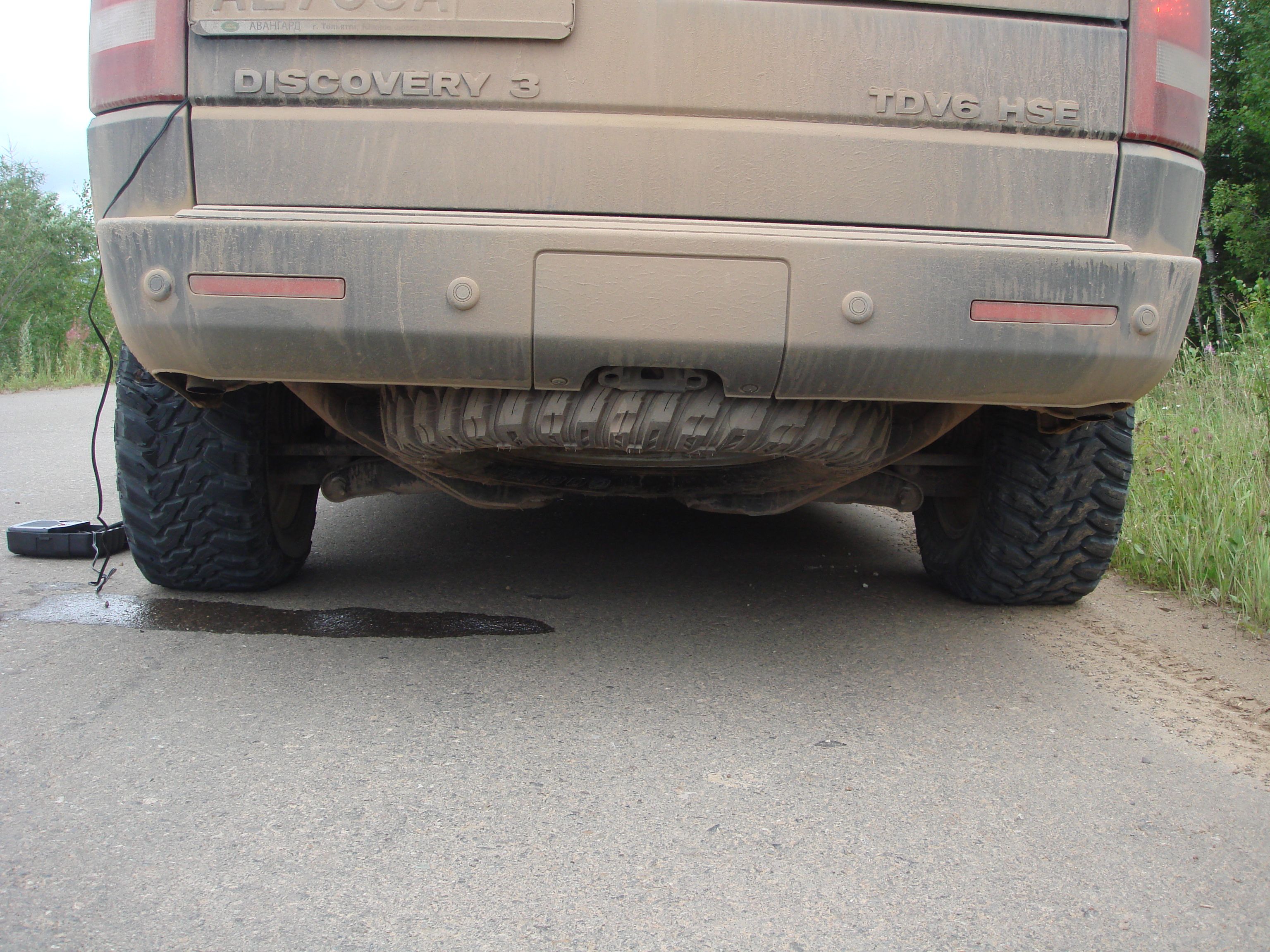

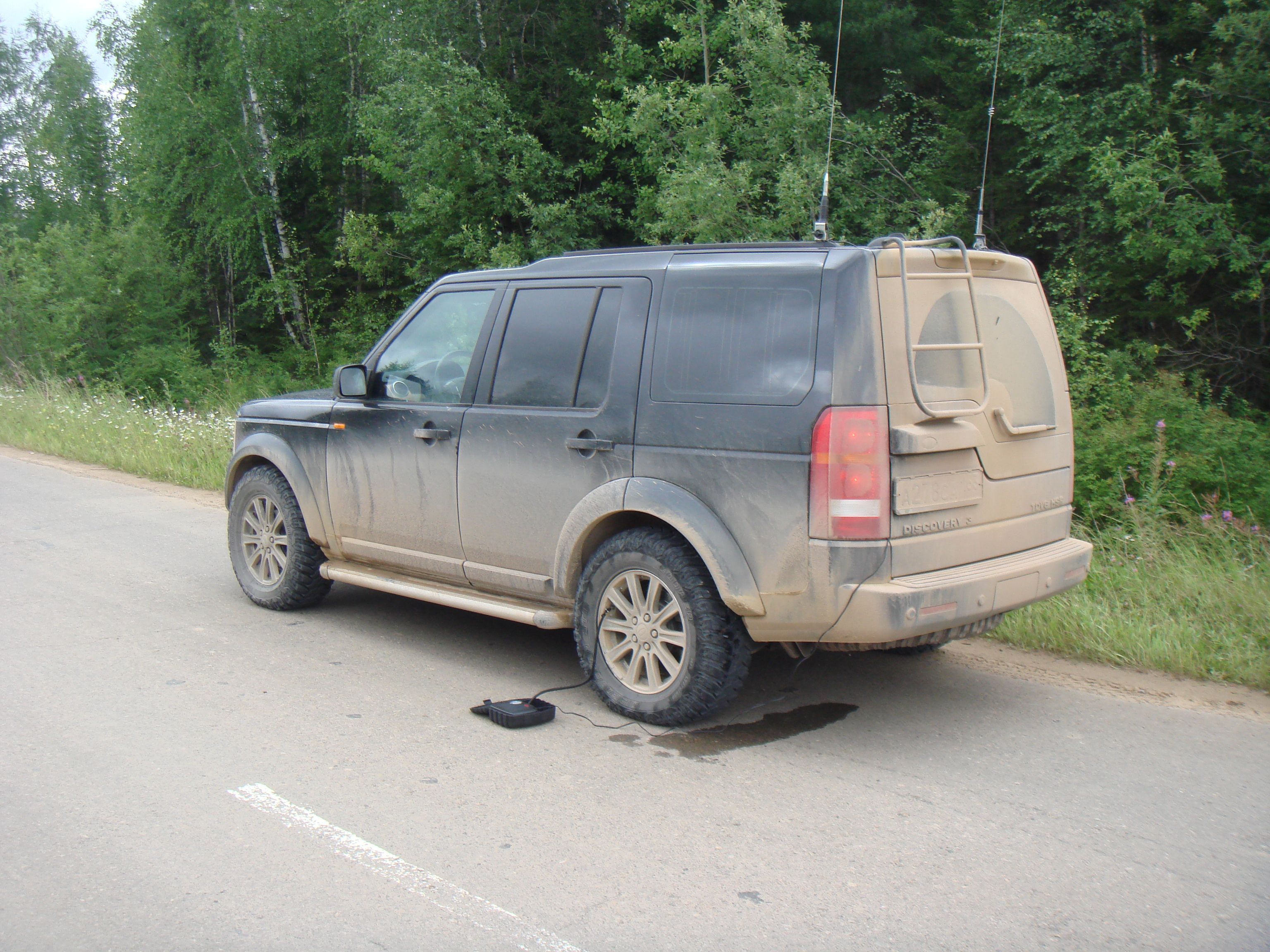

В крайней поездке не хотел переться с багажником - запихал Купер на место запаски в спущенном виде.
Это я пробил колесо арматуриной, судя по размеру дыры. На месте шгут заложил.
DSC03607-1.jpg [ 1.02 Мб | Просмотров: 33321 ]
Купер смирно едет.
DSC03609-1.jpg [ 1.07 Мб | Просмотров: 33321 ]
Купер смирно едет.
Наконец-то добрался до этой темы. Не успеваю все прочитывать :)
Жень, запихать-то ты его запихал, но в полевых условиях не вытаскивал, как я понял, потому что жгут применил.
Расскажи лучше, как ты его выковыривал из штатного места. Это будет интереснее ;)
