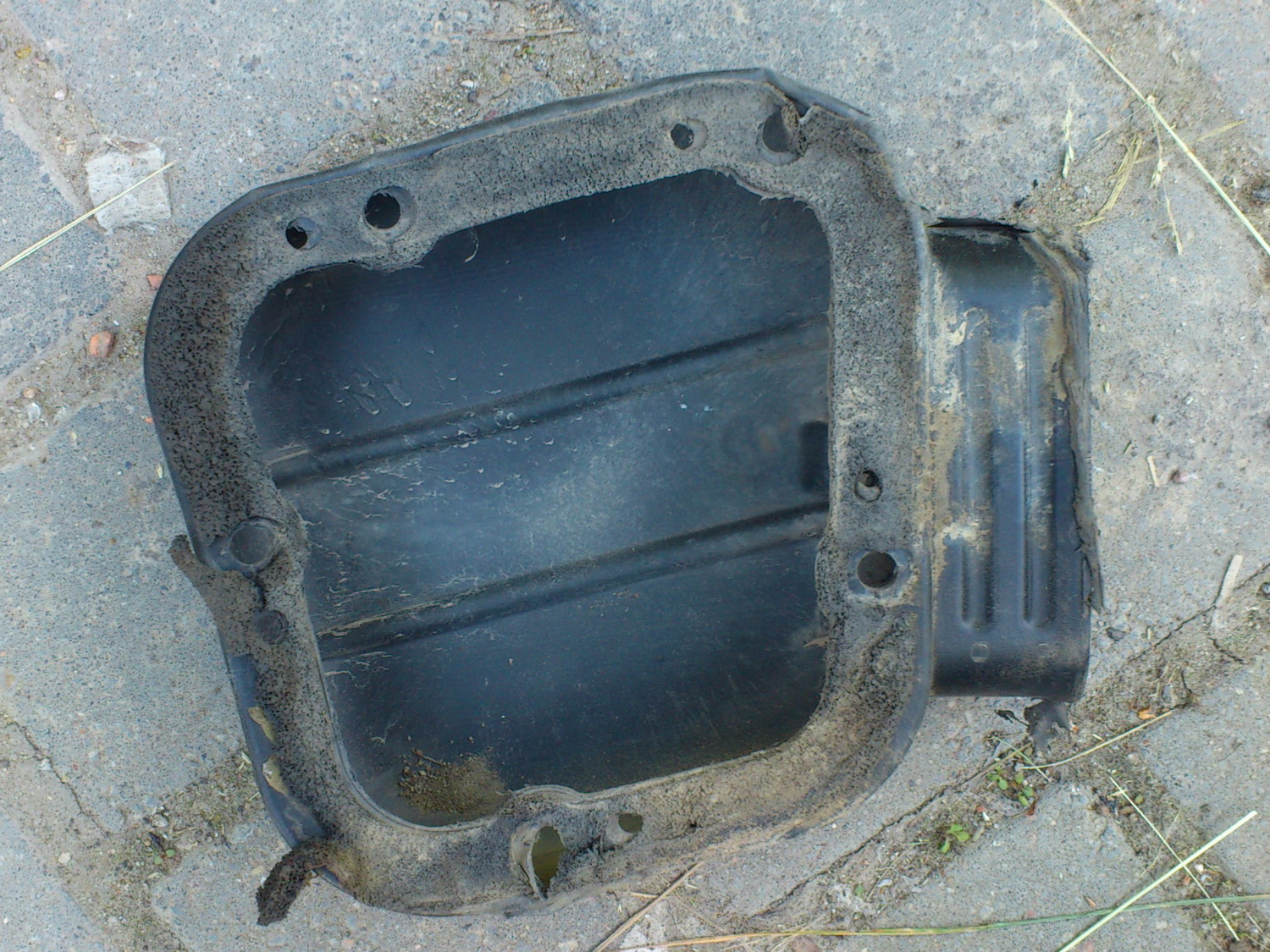

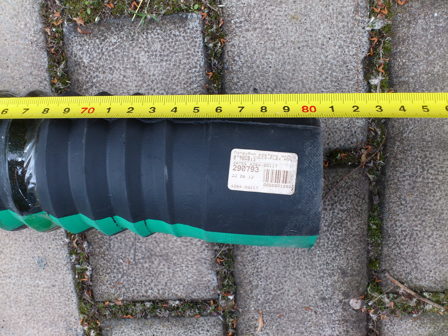

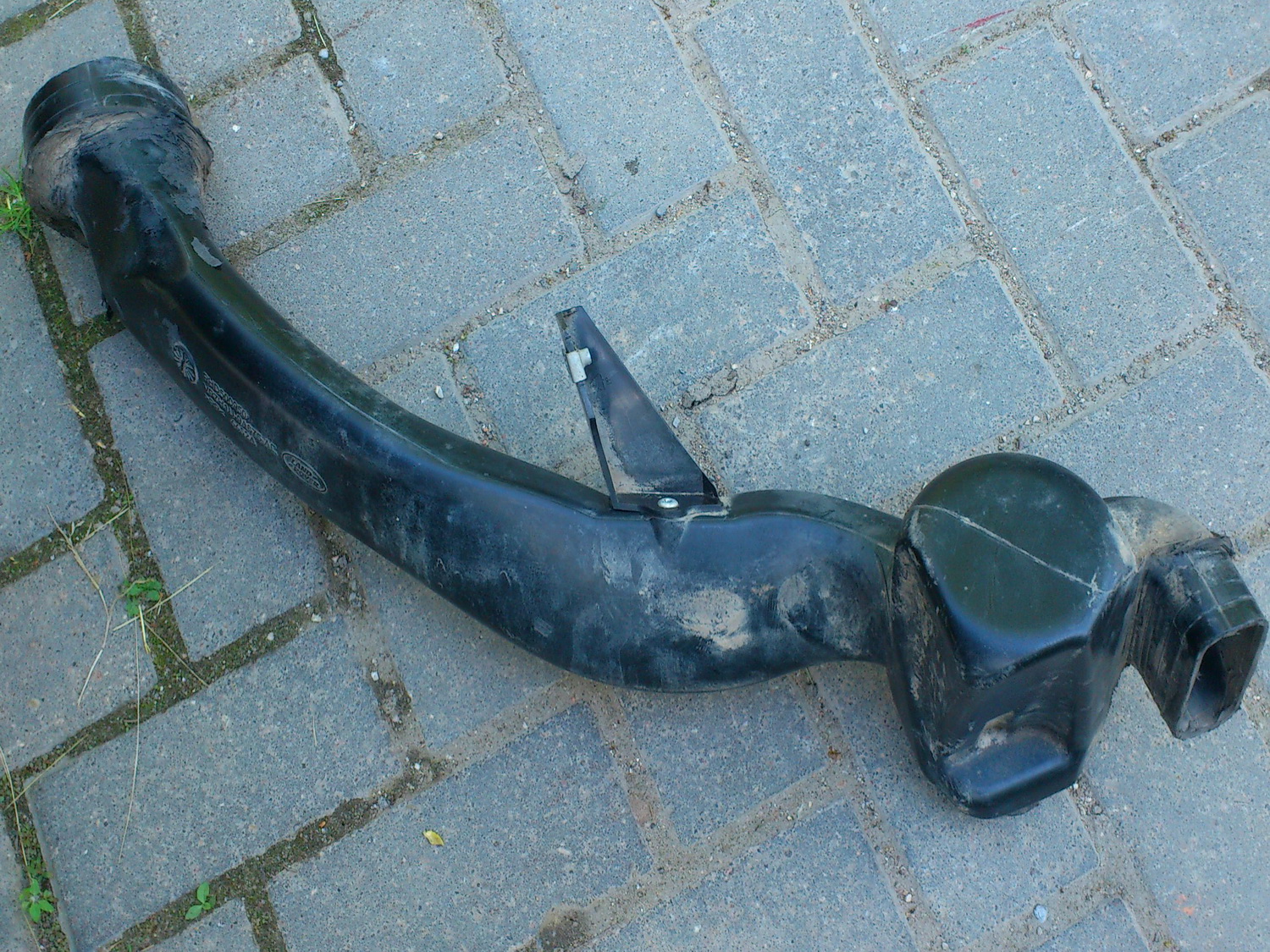

Воздушная магистраль до фильтра состоит из двух пластиковых частей, которые просто вставляются друг в друга и толком никак не фиксируются. Дабы все было понятно русскому человеку, назовем их поэтично "хрень1" и "хрень2" (см. фото 1 и 2). Хрень1 крепится к крылу с помощью пистончиков через трогательную губочку. Затем хрень2 просто вставляется в хрень1 (с огромными зазорами). Хрень2 имеет на входе что-то типа циклона и дырку внизу для стока воды (фото3). Затем хрень2 вставляется в коробку воздушного фильтра (без какой бы то ни было фиксации). В коробке воздушного фильтра тоже есть дырка для стока воды и еще две маленькие дырочки. Таким образом, вся конструкция штатного воздухозабора представляет собой натуральное решето. Имхо, герметизировать это бесполезно. Кроме того, хрень1 и хрень2 расположены в труднодоступных местах и визуально контролировать состояние соединений просто невозможно.

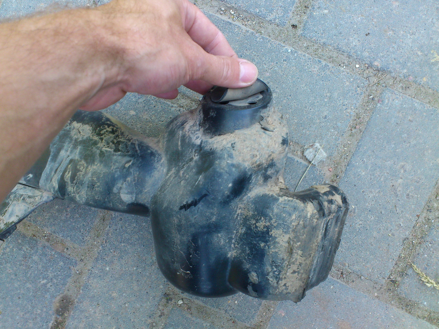

Выходная дырка шноркеля имеет внутренний диаметр 70мм. Корпус воздушного фильтра устроен следующим образом. Видимая часть, в которую входит воздушный патрубок, имеет наружный диаметр 100 мм. Внутри стоит пластиковая деталь, напоминающая вентилятор (см. фото4). Она загоняет поток в другую трубу (снаружи ее не видно), которая имеет длину 35мм и наружный диаметр 70 мм. Через нее воздух входит в фильтр. Зазор между 100мм трубой и 70мм трубой недостаточен для размещения там хомута.

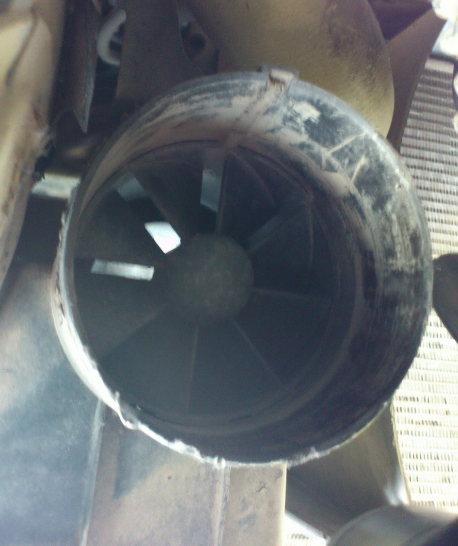

1. Гофрированный шланг 70мм и длиной 86 см. Шланг должен быть очень прочным, т.к. непосредственно контактирует с другими деталями и может перетереться. Я изучил все варианты. Лучшее, что я нашел - патрубок системы охлаждения (фото 5) в "Планете Железяка", отдел пневматики и гидравлики на 2 этаже. Он имеет недостаточную длину, поэтому пришлось его удлинять с помощью п.2 и 3.

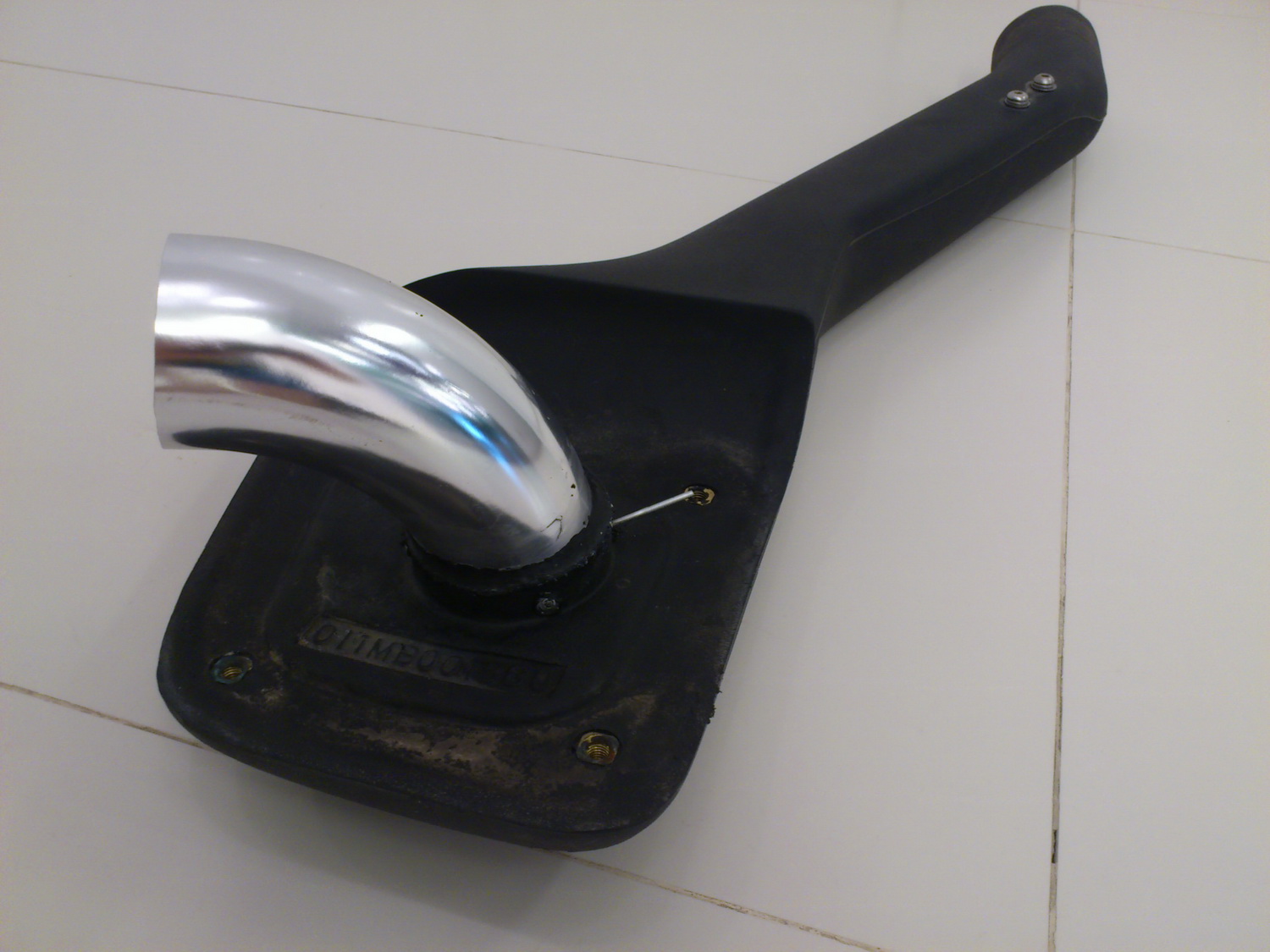

2. Алюминиевая труба 70мм с изгибом 90 градусов (фото 6). Продается в магазинах для тюнинга спортивных машин. Ключевые слова для поиска в интернете "пайпинг алюминиевый".

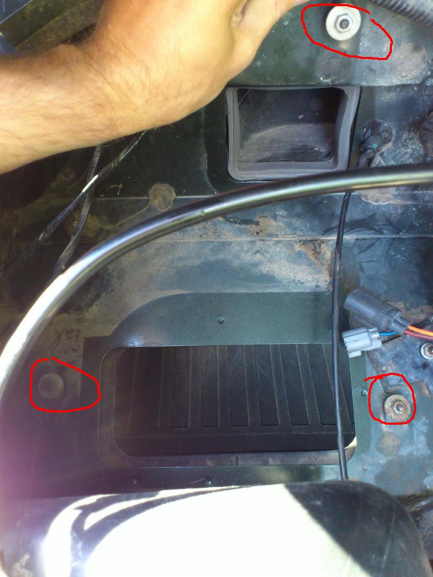

2. Снять печку. Для этого надо отвернуть 3 гайки (см. фото 6), отсоединить приводной тросик и два электрических разъема. Затем снять воздухозабор печки.

Комментарий к файлу: Фото1. Хрень1

Комментарий к файлу: Фото2. Хрень2

Комментарий к файлу: Фото3. Дырка для отвода воды (хрень 2)

Комментарий к файлу: Фото4. "Вентилятор"

Комментарий к файлу: Фото5. Патрубок

Комментарий к файлу: Фото 6. Крепления печки
DSC_0031 s.jpg [ 111.53 Кб | Просмотров: 21392 ]
