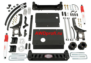

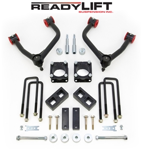

А чем плохи эти комплекты? Цена правда от 800 до 2000$. :icon_scratch:
Сколько стоит работа у вас?

Верхний хороший.Только когда его привозят и пытаются поставить,выясняется,что надо вырезать поперечину рамы,на которой висит пол машины.И сильно не каждый на это идёт.Так и пылятся или перепродаются дальше.Я знаю один перепроданный уже шесть раз.А так ничего себе.Мы делаем точно так же,когда нашша отмороженность совпадает с владельческой..Ну ,может не так красиво покрашено,но идея аналогичная.
А нижний ниочём.Под"ёпка.

А цена верхнего в вашем исполнении?
Поясни, плиз, почему нижний гуано?
Ну, не инженер я...
