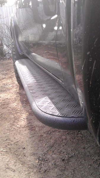

Я обрабатывал Line-X пороги.
Обрабатывал силовую часть и верхнюю алюминиевую накладку в черный цвет, делал в 2012 году очень понравилось качество материалов и обслуживания. На сегодняшний день все в идеальном состоянии, при условии что на алюминиевую накладку порога каждый день встаем чтоб залезть в авто, на ней нет даже потертостей.

О! Это здорово, что отзыв прямо из первых рук. Спасибо.
Как думаешь, для бампера и порогов line-x лучше простой краски или хуже?
