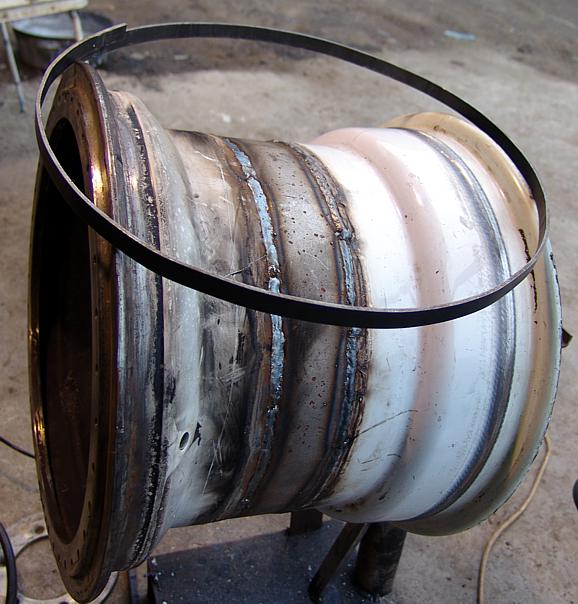

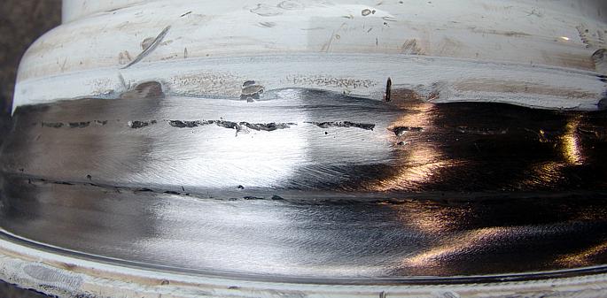

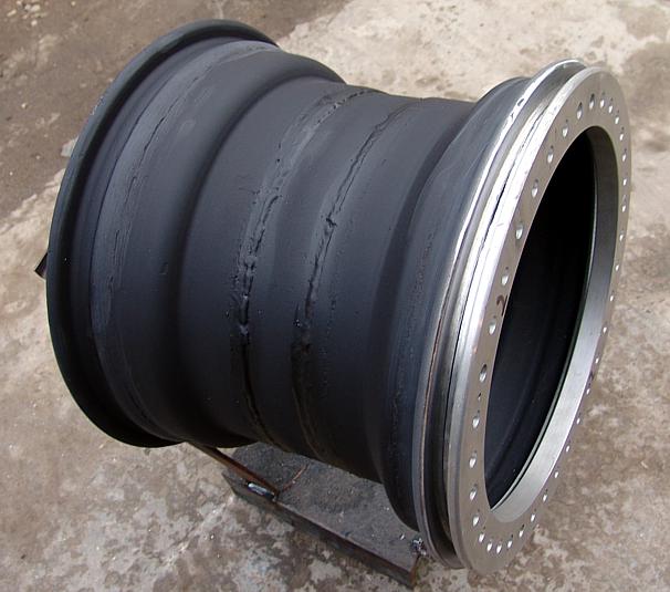

мне понравилось :lol: к стати у Олега на кантере диски самопал Я имею ввиду их варили :occasion14:
01056.jpg [ 75.54 Кб | Просмотров: 21798 ]
01062.jpg [ 60.06 Кб | Просмотров: 21798 ]
01064.jpg [ 59.82 Кб | Просмотров: 21798 ]
01065.jpg [ 102.45 Кб | Просмотров: 21798 ]
