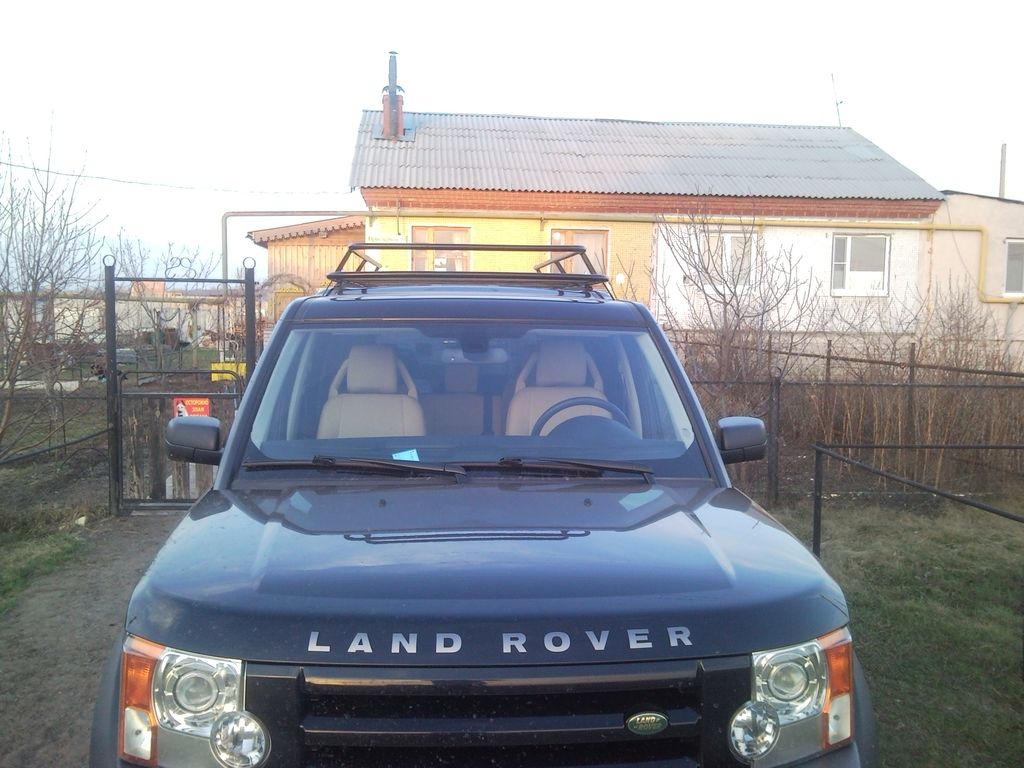

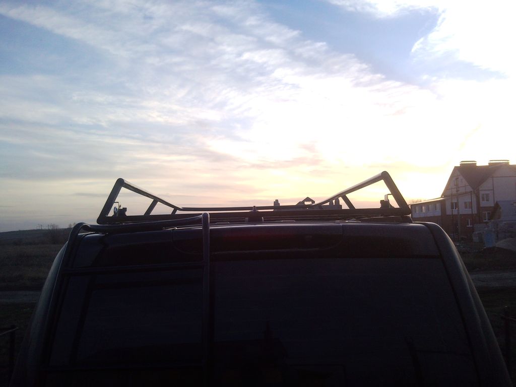

Готово!
SNC00018.jpg [ 70.44 Кб | Просмотров: 34067 ]
SNC00019.jpg [ 84.35 Кб | Просмотров: 34067 ]
SNC00020.jpg [ 61.64 Кб | Просмотров: 34068 ]
SNC00021.jpg [ 98.41 Кб | Просмотров: 34068 ]
SNC00022.jpg [ 134.44 Кб | Просмотров: 34068 ]
SNC00023.jpg [ 87.88 Кб | Просмотров: 34068 ]
SNC00024.jpg [ 115.04 Кб | Просмотров: 34068 ]
SNC00025.jpg [ 87.15 Кб | Просмотров: 34067 ]
Один нехороший момент - аэродинамеческий гул с 40 км/ч. Думаю что делать.. :BangHead:

Однако, вкусно выглядит. И одновременно - как-то слишком воздушно и невесомо :)
Про аэродинамический гул - так он значительно изменится, когда багажник упакуешь полностью грузом.
Хотя любой значительный звук означает, что на его выработку расходуется дополнительное топливо :)

Сегодня водрузил колесо на багажник. сделал тестдрайв - все равно гудит. Характер гула - вибрация.
 Заголовок сообщения: Re: Экспедиционный багажник на Д3.
СообщениеДобавлено: 24 апр 2010 09:07
Закрой переднюю часть пластиковым обтекателем.

Переварил конструкцию. На дно буду стелить сварную сетку. Сейчас как раз в процессе - скоро выложу фотки и результаты тестов. С обтекателем решил пока не заморачиваться, т.к. источник гула думаю устранить конструктивом каркаса.
