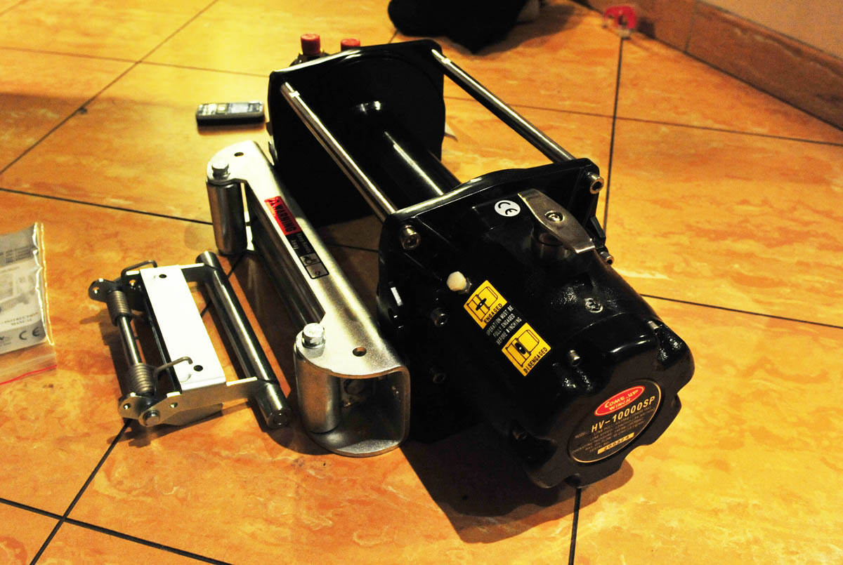

лебёдка выбрана Come up 10000сю - производственная, на датском моторе Danfoss.
ASC_6380.JPG [ 177.74 Кб | Просмотров: 54964 ]

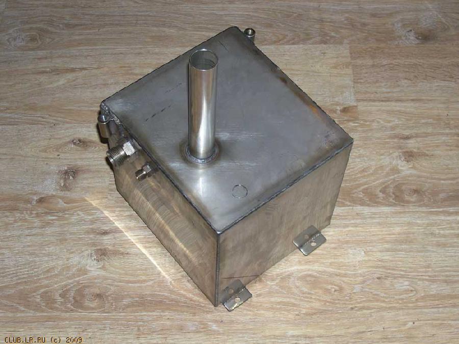

бак на 20л (йомкостная хар-ка выбрана чтобы не делать радиатор) сделал из нержи, и впихнут в заднее левое крыло позади колеса:

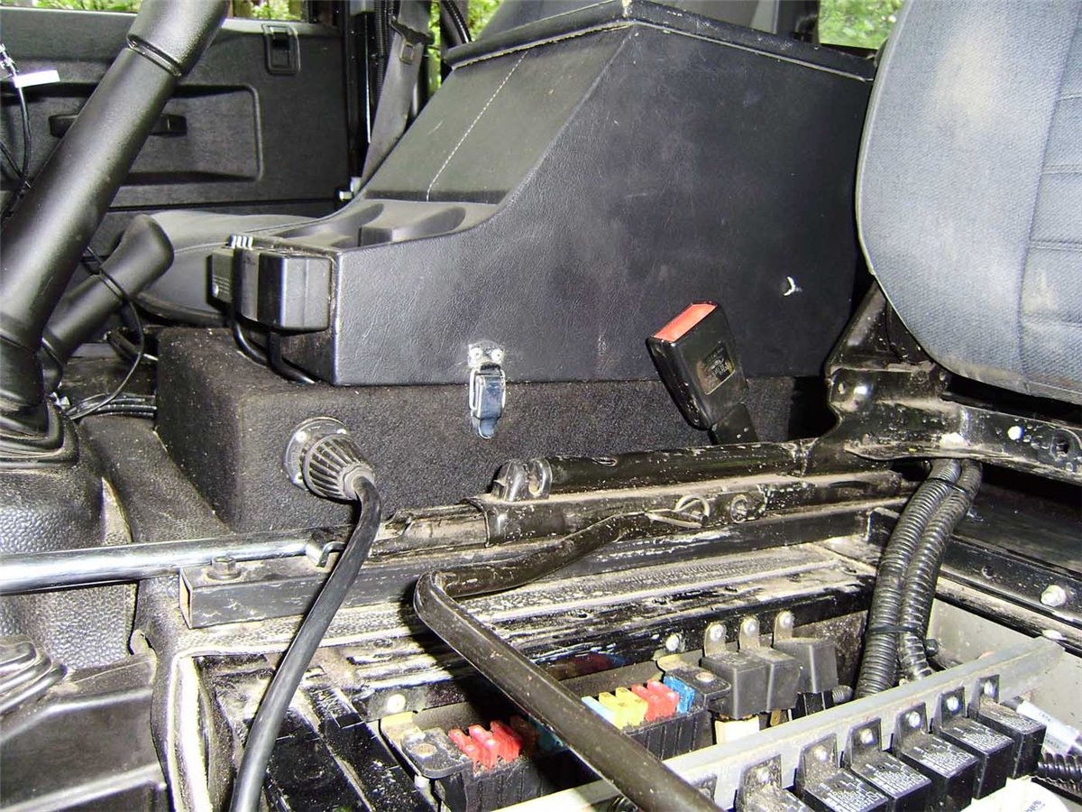

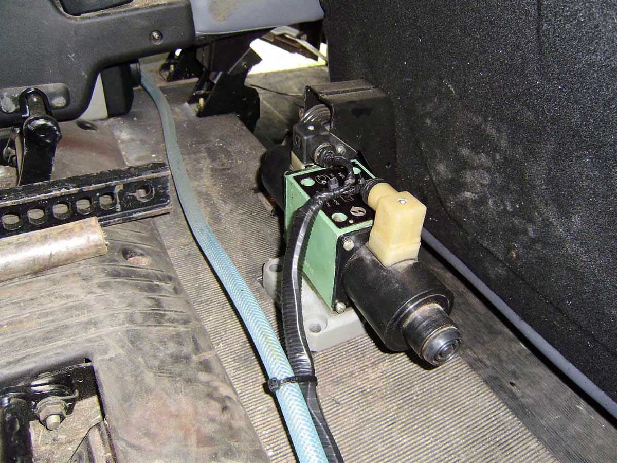

клапанная группа управления прижилась под задним сиденьем, тк от неё идёт куча трубок и только в этом месте они не мешают.
управление выведено под ящик для барахла между передних сидений - пока удобно.
P7310173.JPG [ 199.33 Кб | Просмотров: 54964 ]
