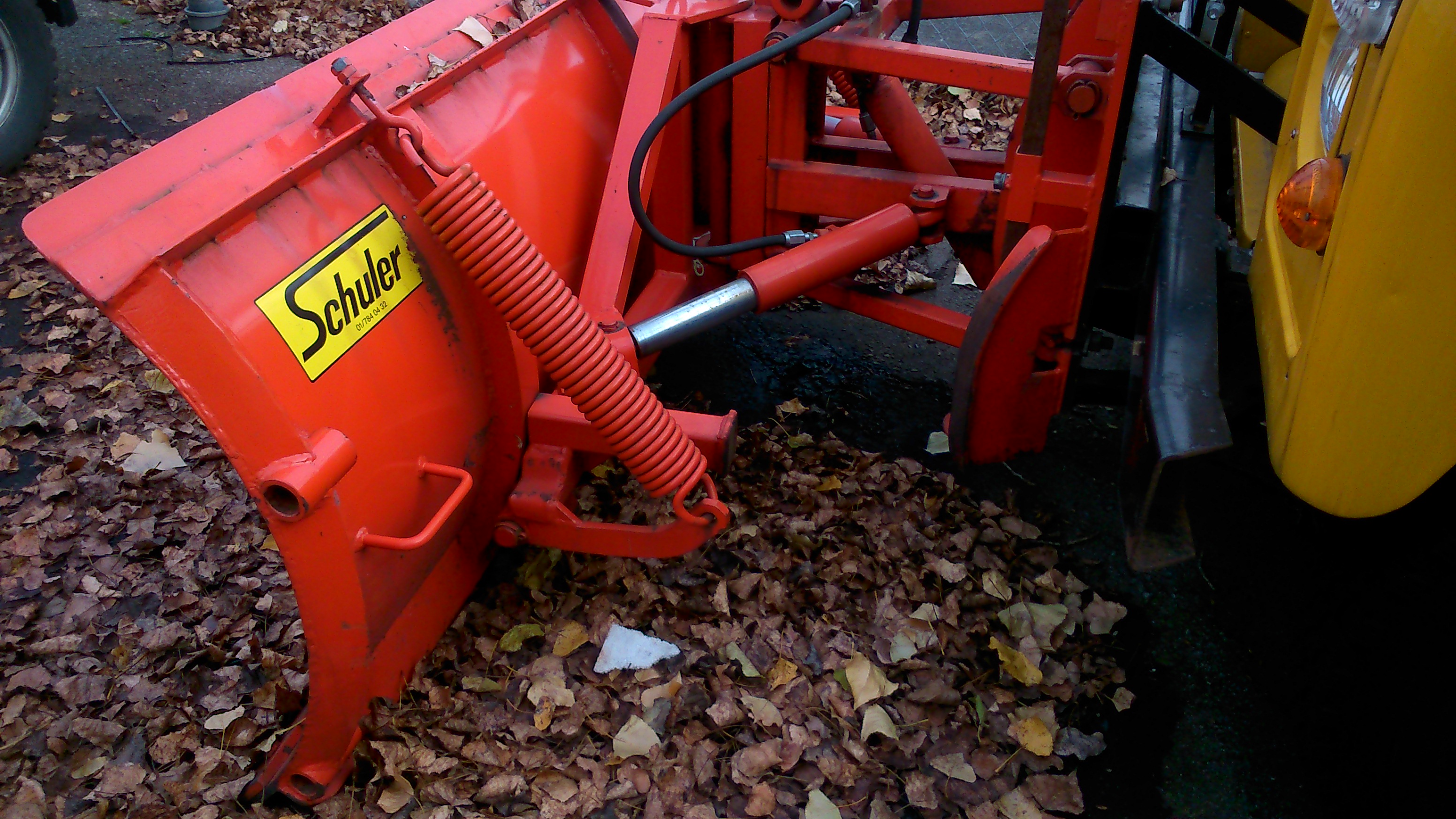

СообщениеДобавлено: 02 дек 2013 15:33
К вопросу о простоте конструкции :-)
Иду в пятницу в Цюрихе и тут бац!он!
Ну я и вспомнил господ "кулибиных".....
Не все так просто ребята :-)
Не ну понятно швейцарским немцам далеко до нас :-)
