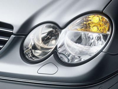

ГАИ не имеет юридических оснований лишать водителей прав за ксенон
Неделю назад средства массовой информации всколыхнуло сообщение, опубликованное на сайте ГИБДД РФ. В документе говорилось о решении Госавтоинспекции лишать права управления транспортным средством водителей, устанавливающих в несертифицированные фары ксеноновые лампы вместо обычных. Редакция Авто.Вести.Ru решила выяснить, насколько правомерны действия сотрудников ГАИ с точки зрения действующего законодательства.
И выяснилось следующее. Сообщение ДОБДД было основано на заключительном письме от ФГУП НИИАЭ от 16.06.2009, которому в свое время Минпромторг поручил разобраться насколько безопасно использование ксеноновых ламп в автомобилях. Специалисты провели исследования и выяснили, что в не предназначенных для такого типа ламп фарах, использование ксенона действительно опасно. Из-за меньшей длины волны, а также больших габаритов искрового заряда, свет ксеноновой лампы предъявляет особенные требования к форме и качеству отражательной поверхности рассеивателя фары. Оптика под обычные лампы накаливания не соответствует этим требованиям, поэтому, как заключили эксперты, "практически все ксеноновые фары слепят". В связи с чем, НИИАЭ в своем письме указывает Минпромторгу на необходимость внесения изменений в ГОСТ Р 51709-2001, который и регламентирует требования к световым приборам в автомобиле. В частности, специалисты института предлагают отредактировать понятие "режима работы", а также классификацию типа фар под разные источники света. Однако далее началось самое интересное. Получив это письмо в свое распоряжение, в ДОБДД почему-то решили "разъяснить", что теперь и отныне, за неправильные лампы в фарах автомобиля надо лишать прав. Да причем самым суровым образом. Статьи 12.5 ч.3 и 12.4 ч.1 КоАП, на которые ссылается ДОБДД, предназначались исключительно для борьбы с нелегальными мигалками и стробоскопами, а потому наказание там соответствующее: "влечет наложение административного штрафа на граждан в размере двух тысяч пятисот рублей с конфискацией указанных приборов и приспособлений" (12.4 ч.1) и "влечет лишение права управления транспортными средствами на срок от шести месяцев до одного года с конфискацией указанных приборов и приспособлений" (12.5 ч.3).
Но если посмотреть внимательнее, то никакой юридической подоплеки в письме, опубликованном на сайте ведомства нет. Все технические требования, предъявляемые в данный момент к фарам, в любом случае регламентируются ГОСТом Р 51709-2001, который специалисты ФГУП НИИАЭ только рекомендовали откорректировать. А в текущей редакциии нет никакой речи о запрете или неправомерности использования ксеноновых фар.
Откуда же в ДОБДД столько уверенности? Почему появилось скандальное "разъяснение"? Может быть ГОСТ уже поменяли или по крайней мере работают над этим? Чтобы докопаться до истины, нам пришлось обзвонить десятки разных инстанций, которые так или иначе могут быть связаны с этим процессом. И на самом деле все оказалось еще куда более запутанным, чем казалось на первый взгляд.
Официальные стандарты
Дело в том, что с 1 января 2010 года на основании ФЗ "О техническом регулировании" все требования к техническим объектам должны быть выделены в отдельный документ под названием "Технический регламент о безопасности колесных транспортных средств". Этот документ 10 сентября 2009 года был рассмотрен правительством РФ и отправлен по ведомствам для внесения доработок и изменений. Официально регламент вступит в силу лишь через 12 месяцев, а именно лишь в сентябре 2010 года. До этого времени все ведомства, министерства и институты должны согласовать свои требования и внести соответствующие поправки. Таким образом изменится система государственных стандартов, где отныне в ГОСТах будут прописаны только "методы", а в регламентах "требования". В этом еще не вступившем в силу документе есть приложение №5, включающее два пункта, которые касаются ксеноновых фар, а именно:
1.3.14.6. Фары ближнего и дальнего света и противотуманные, источник света которых представляет собой газоразрядную лампу, должны иметь маркировку знаками "Е" или "е". Такие фары должны быть оснащены омывателем и автоматическим устройством регулировки угла наклона, и луч ближнего света должен оставаться включенным, когда включается луч дальнего света.
1.3.14.7. Использование газоразрядных источников света (категории D) на транспортных средствах, не оснащенных автоматическими корректорами фар, не допускается. Автоматические корректоры фар на транспортных средствах, оснащенных фарами с газоразрядными источниками света, должны быть работоспособны.
"Этот технический регламент сейчас находится у разработчиков, которые совместно с Минпромторгом, вносят в него изменения. К концу марта в предварительном виде он будет опубликован на сайте ведомства. В силу документ вступит лишь после окончательного утверждения его аппаратом правительства, а полностью готов он будет ближе к концу лета. Эти поправки могут, как остаться, так и в процессе доработки исчезнуть. В любом случае на данный момент все еще действует ГОСТ 51709", - рассказал Авто.Вести.Ru руководитель научной группы ОАО НИИАТ Сергей Мороз, участвовавший в разработке существующего ГОСТа.
Выходит, что если в сентябре 2010 года эти поправки вступят в силу, действия сотрудников ГАИ будут оправданы, но лишь в том случае, если установленный регламент будет внесен в 12 статью КоАП как первоисточник. Только после этого "неправильная" эксплуатация газоразрядных ламп будет квалифицироваться как несоответствие режима работы внешних световых приборов. И только после этого водителей можно будет лишать прав и конфисковывать имущество. А до этих пор никакие внутренние документы ДОБДД РФ юридически не аргументируют лишение прав за ксенон.
"Более того, по логике вещей разумно сначала запретить установку подобного оборудования, а только после этого поменять требования, иначе водители не успеют среагировать", - добавил Мороз. По его словам техрегламент будет включать три пункта: требования к безопасности, требования к единичному автомобилю (изготовленному или ввозимому) и требования к эксплуатации технического состояния. Внесение изменений о запрете ксенона, вероятнее всего, коснется последнего пункта.
Ситуация сейчас
К сожалению, сотрудники Госавтоинспекции, поспешив с выводами, в некоторых местах уже запустили процесс противозаконного лишения документов, поэтому водителям, использующим ксенон, стоит подготовиться к жесткому правовому отпору на посту ДПС.
"Лишение прав, на данный момент, не предусмотрено никоим образом. ГИБДД опубликовало письмо на своем сайте и подняло шумиху, чтобы спровоцировать водителей и коррупционным путем выгрести побольше денег с простых граждан. Очевидно, что этот подход – просто выдумка. В России водители делятся на две категории: 1. Те, кому проще заплатить и поехать, 2. Те, кто вернет гаишников в правовое поле и заставит юридически обосновать свои требования. Инспектор обязан доказать вину водителя, иначе его действия противозаконны", - прокомментировал нам ситуацию автоэксперт радиостанции "Вести ФМ" Сергей Асланян. По его словам, из-за низкой правовой грамотности наших водителей, сценарий "заплатил-поехал" встречается на российских дорогах гораздо чаще, что и дает нечестным стражам порядка шанс воспользоваться незнанием законов и лишить прав невиновного водителя. "А учитывая существования в ФЗ "О милиции" п.1 ст.10 (Предотвращение правонарушений), сотрудники правоохранительных органов вообще должны ездить по мастерским, где устанавливают ксенон и магазинам, где его продают, проверять сертификаты и регулировать работу этих предприятий", - сказал Асланян.
